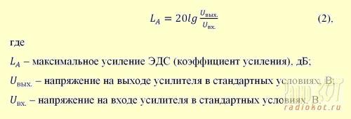

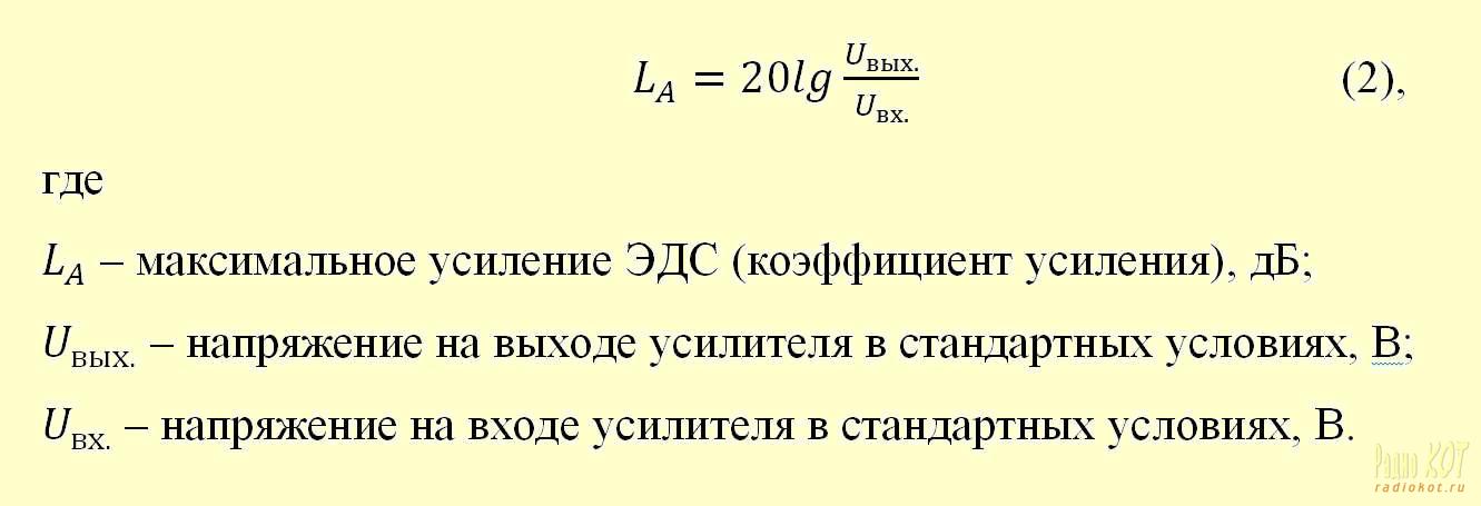

При этом максимальное усиление ЭДС (коэффициент усиления) определяется по формуле:
Максимальное усиление ЭДС (коэффициент усиления) можно выразить и в децибелах. В этом случае формула (1) примет вид:
Для исследуемого экспериментального усилителя в результате установки его в стандартные условия и измерения входного и выходного напряжения встроенными в измерительный комплекс Visual analyser [2] вольтметрами получились следующие экспериментальные данные: U_(вых.) = 2.7 Вольт, U_(вх.) = 0.27 Вольт. После подстановки данных значений, соответственно, в формулы (1-2) получим следующий результат: максимальное усиление ЭДС (коэффициент усиления) исследуемого усилителя равен 10 раз (или же 20 дБ).

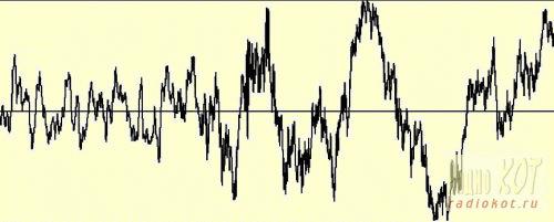

Итак, реальный музыкальный сигнал имеет форму, показанную на рисунке ниже.
Если рассмотреть данный рисунок, то становится очевидно, что реальный музыкальный сигнал, действительно, как было отмечено выше носит пиковый характер т.е. является импульсным.
Если не углубляться в тонкости схемотехники, а так же разновидности существующих звеньев по виду переходной функции с точки зрения теории автоматического управления, то можно сказать, что реакция усилителя на подобный сигнал носит достаточно сложный характер [7, 8].

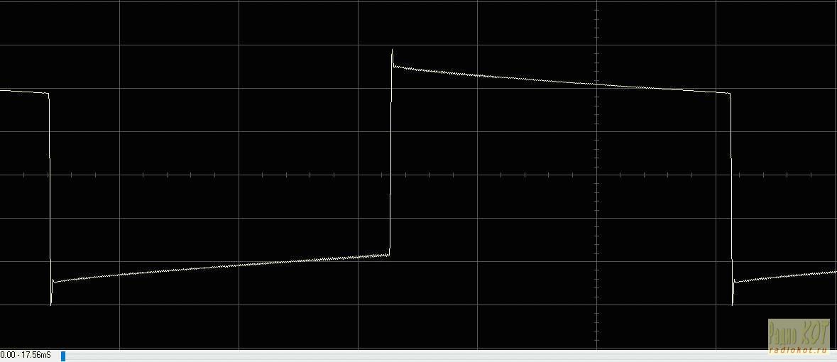

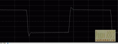

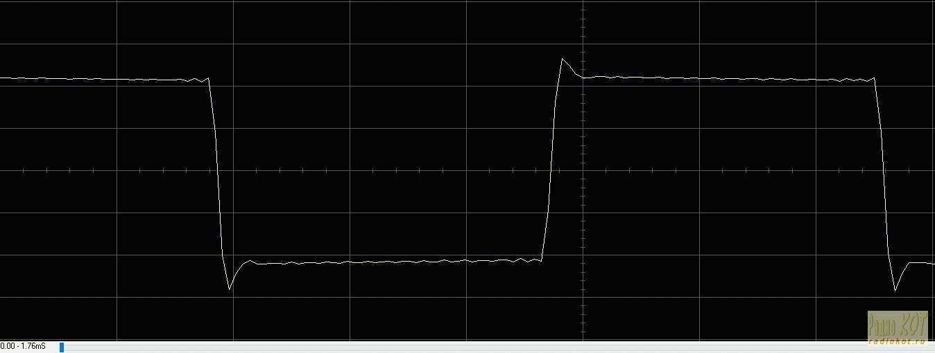

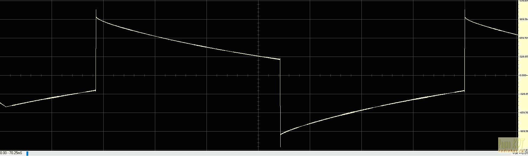

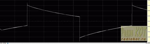

Таким образом, для измерения переходной характеристики необходимо подать со встроенного в измерительный комплекс генератора сигналов прямоугольный сигнал на вход усилителя частотой 1 кГц. Далее необходимо выставить на выходе мощность, равную мощности, ограниченной искажениями. После этого необходимо настроить масштабы окна встроенного осциллографа сигналов так, что бы в окне помещалось 2-3 периода исследуемого сигнала (пункты 31-32). После этого необходимо сохранить полученную осциллограмму.
Так как по форме вершины прямоугольного импульса на выходе усилителя можно оценить уменьшение усиления в низкочастотной области, измерение рекомендуется дополнительно провести на 2-3 более низких частотах. Я рекомендую проводить измерение на нижней граничной частоте полосы пропускания усилителя (это актуально с точки зрения подтверждения формы АЧХ в низкочастотной области) и, скажем, частоте 100 Гц (т.к. от данной частоты и ниже находятся некоторые низкочастотные инструменты) [5].
Результат измерения реакции усилителя на прямоугольный импульс на частоте 1000 Гц показан на скрине ниже...
...на частоте 100 Гц на скрине далее
...и, наконец, на частоте 20 Гц – на скрине ниже.
Если сравнить данные 3 скрина между собой, то отчетливо видно, что с уменьшением частоты от 1000 Гц до частоты 20 Гц значительно увеличивается скос полки прямоугольного импульса вправо, что свидетельствует об уменьшении усиления на низких частотах. Наиболее сильно завал низких частот проявляется при уменьшении частоты менее 100 Гц.
Снова вернемся к предыдущим частям данной статьи и вспомним график зависимости общих гармонических искажений от частоты. По графику отчетливо видно, что значительный рост гармонических искажений начинается как раз с частоты 100 Гц и продолжается практически экспоненциально с уменьшением частоты, что отлично согласуется с измерением реакции усилителя на прямоугольный импульс в низкочастотной области (с увеличением скоса полки в низкочастотной области).
Там же было сделано предположение, что рост гармонических искажений может быть связан с высокой частотой среза межкаскадных RC-цепей (маленькой постоянной времени); несимметричностью половинок первичной обмотки трансформатора (что приводит к разбалансировке усилителя на низких частотах из-за более сильного разброса индуктивностей половинок обмотки); а так же недостаточной ёмкостью последнего конденсатора фильтра источника питания и некоторыми другими причинами.
Проведя измерения реакции усилителя на прямоугольный импульс можно практически однозначно сказать – рост искажений, вероятнее всего, связан именно с завалом АЧХ в области низких частот, вызванный вышеописанными причинами (т.к. результаты нескольких измерений отлично согласуются друг с другом).
