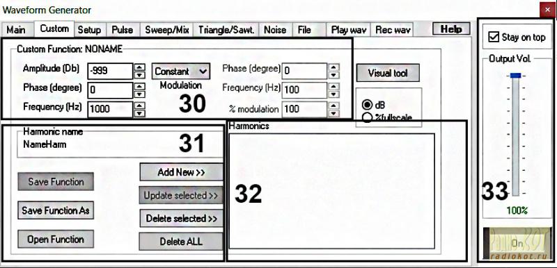

     Для доступа к данному инструменту зайдите на вкладку «Custom» окна встроенного генератора сигналов (Waveform generator). Перед Вами откроется вкладка, показанная на фото ниже.
     Для задания каждой гармоники будущего сложного выходного сигнала служат 3 основных пункта: «Amplitude (Db)» – амплитуда (дБ); «Phase (degree)» – фаза (градусы); «Frequency (Hz)» – частота (Гц), находящиеся слева от выпадающего меню «Modulation» (модуляция).
     Для задания параметров модуляции сформированной гармоники служит выпадающее меню «Modulation» (модуляция), а так же дополнительные параметры, относящиеся к нему, расположенные правее: «Phase (degree)» – фаза (градусы); «Frequency (Hz)» – частота (Гц); «%modulation» - (% модуляции).
     Значения во все поля, кроме выпадающего меню «Modulation» (модуляция), можно ввести вручную либо воспользоваться стрелками справа от каждого поля (пункт 30).
     Выпадающее меню «Modulation» (модуляция) позволяет выбрать тип модулирующего сигнала: «Constant» (константа) – по сути, отсутствие модуляции; «Sinus» (синус) – модуляция синусоидальным сигналом; «Square» (прямоугольник) – модуляция последовательностью прямоугольных импульсов; «Triangle» (треугольник) – модуляция последовательностью треугольных импульсов (пункт 30).
     Задав все необходимые параметры можно добавить первую составляющую будущего сложного сигнала в список составляющих. Для этого необходимо нажать на кнопку «Add new» (добавить новую), находящуюся немного ниже (пункт 31). Таким образом, пошагово, необходимо сформировать все составляющие будущего сложного тестового сигнала. Все сформированные составляющие (гармоники) будут отображаться в списке «Harmonics» (гармоники) правее (пункт 32).
     При необходимости любую добавленную составляющую (гармонику) можно дополнительно отредактировать. Для этого необходимо выделить необходимую составляющую, щёлкнув по ней левой кнопкой мыши (в пункте 32). После этого нужно отредактировать все необходимые параметры (в пункте 30) и щёлкнуть по кнопке «Update selected» (обновить выбранную) – отредактированные параметры будут применены к выбранной составляющей (гармонике).
     Кроме того любую выбранную гармонику можно удалить, для этого необходимо нажать кнопку «Delete selected» (удалить выбранную). Для удаления всех составляющих будущего тестового сигнала служит кнопка «Delete ALL» (удалить все) (пункт 31).
     После того как необходимый тестовый сигнал будет полностью сформирован можно его сохранить в виде функции (что бы ни формировать его каждый раз заново). Для сохранения функции служит кнопка «Save Function As» (сохранить функцию как), если функция сохраняется впервые и кнопка «Save Function» (сохранить функцию), если промежуточный результат уже сохранялся (пункт 31).
      После нажатия кнопки «Save Function As» (сохранить функцию как) перед Вами откроется окно с предложением выбрать имя файла сохраняемой функции и место его сохранения. Введя имя функции и выбрав место сохранения необходимо нажать кнопку «Сохранить» - выбранная функция будет сохранена на жёсткий диск ПК (пункт 31).
     В любое необходимое время сохранённую функцию можно открыть, щёлкнув по кнопке «Open Function» (открыть функцию). В открывшемся окне будет необходимо выбрать на жёстком диске ПК необходимую функцию и щёлкнуть кнопку «Открыть» (пункт 31).
     Кроме того на данной вкладке уровень гармоник можно задавать либо в децибелах либо процентах от уровня напряжения на выходе. Для выбора способа задания уровня служит переключатель dB/%fullscale (дБ/% от максимального).
     В правой части данной вкладки продублирован регулятор уровня выходного напряжения – «Output Vol.» (выходной уровень) (пункт 33).

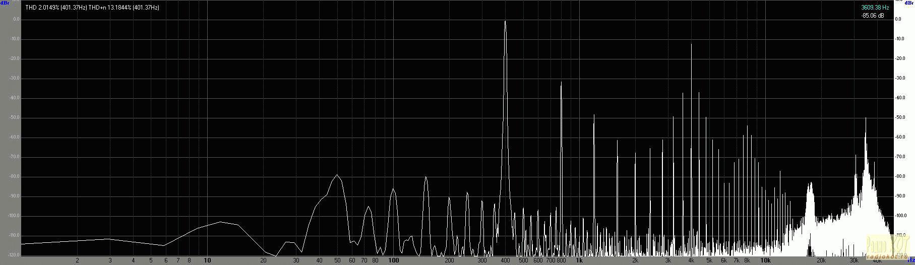

     На спектре ниже показан спектр интермодуляционных искажений на выходе усилителя при выходной мощности равной 4 Вт.
     Для снятия спектра на вход усилителя были поданы частоты 400 Гц с амплитудой -12 дБ и 4 кГц с уровнем -24 дБ. По спектру видно, что интермодуляционные компоненты 2-ого порядка находятся на частоте 4400 Гц (суммарная) и 3600 Гц (разностная). Данные компоненты находятся на уровне около -37 дБ.

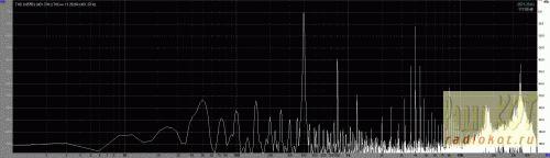

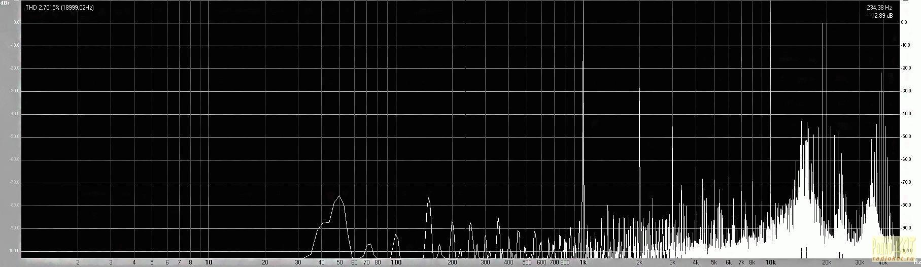

     На спектре ниже показан спектр интермодуляционных искажений на выходе усилителя при выходной мощности равной 1 Вт.
     Для снятия спектра на вход были поданы частоты 400 Гц с амплитудой -12 дБ и 4 кГц с уровнем -24 дБ. По спектру видно, что интермодуляционные компоненты 2-ого порядка находятся на частоте 4400 Гц и 3600 Гц. Данные компоненты находятся на уровне около -45 дБ.

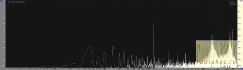

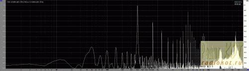

     На спектре далее показан спектр интермодуляционных искажений на выходе усилителя при выходной мощности равной 20 Вт.
     Для снятия спектра на вход были поданы частоты 19 кГц с амплитудой -12 дБ и 20 кГц с амплитудой -12 дБ. По спектру видно, что интермодуляционные компоненты 2-ого порядка находятся на частоте 1 кГц с уровнем -15 дБ и 39 кГц с уровнем -21 дБ. Интермодуляционная компонента на частоте 39 кГц измерена не точно т.к. она попадает в область спада АЧХ усилителя, что вносит дополнительные погрешности в измерения.

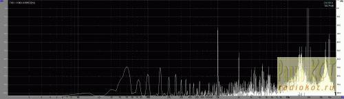

     Для снятия спектра на вход были поданы частоты 19 кГц с амплитудой -12 дБ и 20 кГц с амплитудой -12 дБ. По спектру видно, что интермодуляционные компоненты 2-ого порядка находятся на частоте 1 кГц с уровнем -22 дБ и 39 кГц с уровнем -30 дБ. Интермодуляционная компонента на частоте 39 кГц измерена не точно т.к. она так же попадает в область спада АЧХ усилителя, что вносит дополнительные погрешности в измерения.

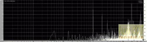

     На спектре далее показан спектр интермодуляционных искажений на выходе усилителя при выходной мощности равной 1 Вт.
     Для снятия спектра на вход были поданы частоты 19 кГц с амплитудой -12 дБ и 20 кГц с амплитудой -12 дБ. По спектру видно, что интермодуляционные компоненты 2-ого порядка находятся на частоте 1 кГц с уровнем -29 дБ и 39 кГц с уровнем -36 дБ. Интермодуляционная компонента на частоте 39 кГц измерена не точно т.к. она так же попадает в область спада АЧХ усилителя, что вносит дополнительные погрешности в измерения.

     Как видно из приведённых выше спектров суммарных искажений (гармонических и интермодуляционных) сам спектр зависит от используемых входных частот, а так же их соотношения. Таким образом, корректное полноценное измерение интермодуляционных искажений не является простой задачей, как это могло показаться изначально. При возможности я рекомендую всё же использовать методики измерения, описанные в ГОСТ с использованием дополнительной внешней приставки [5].
     Дополнительным бонусом суммарного спектра искажений является возможность проследить циркуляцию продуктов интермодуляции в усилителе по цепи общей отрицательной обратной связи (ООС) и генерацию гармонических (нелинейных) искажений от данных компонент.
     Если Вы ещё раз внимательно посмотрите на приведённые спектры искажений, например последние 3, то отчётливо увидите интермодуляционную компоненту на частоте 1 кГц. В то же время на частотах кратных 1 кГц (т.е. на частота 2, 3, 4 кГц и далее) будут располагаться ни что иное, как гармонические компоненты.
     Отсюда очевидный вывод: после прохождения сложного сигнала через исследуемый усилитель у нас на выходе появились интермодуляционные искажения относительно высокого уровня, которые поступили через цепь ООС в первый каскад усилителя и, проходя через него, способствовали дополнительной генерации как гармонических составляющих от продуктов изначальной интермодуляции, так и новых интермодуляционных компонент.
