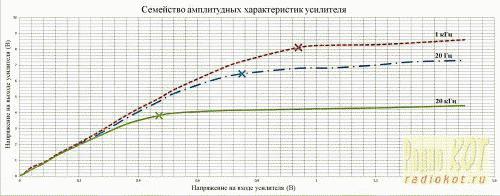

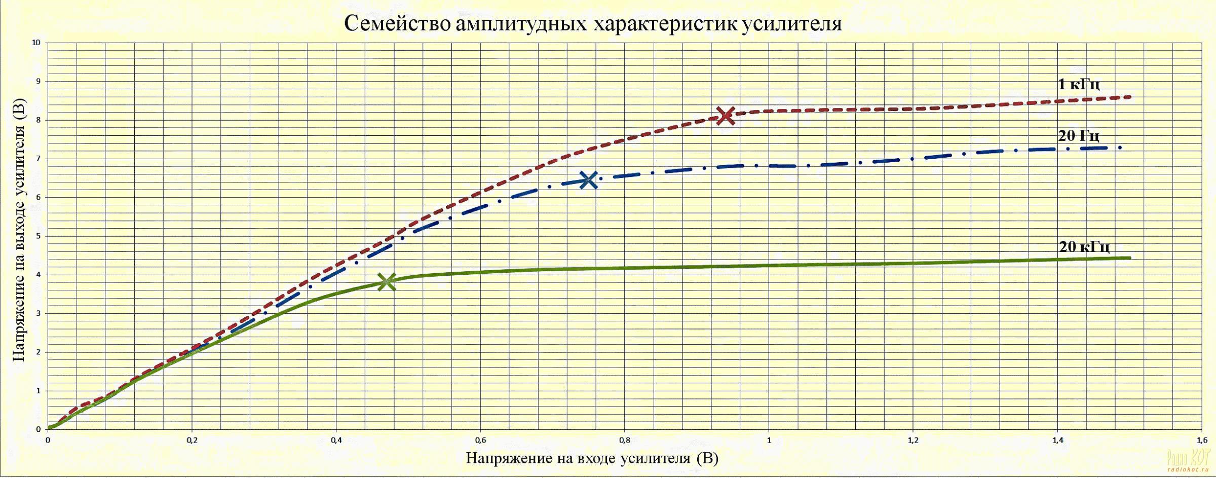

На графике ниже представлено графическое отображение семейства амплитудных характеристик исследуемого усилителя.
     По графику видно, что измеренные амплитудные характеристики отличаются друг от друга. Основное отличие заключается в величине напряжения, при котором начинается перегрузка усилителя на различных частотах.
     В целом же амплитудные характеристики достаточно линейны (до начала перегрузки усилителя), что говорит о достаточно высокой стабильности коэффициента усиления в зависимости от входного напряжения. Кроме того, угол наклона амплитудных характеристик на разных частотах практически идентичен, что говорит о высокой линейности амплитудно-частотной характеристики и подтверждается ранее проведёнными измерениями (см. определение амплитудной характеристики, а так же измерение АЧХ).
     Если сравнить амплитудную характеристику на частоте 1 кГц с зависимостью коэффициента гармонических искажений от выходной мощности (представленной в предыдущих частях данной статьи), то можно заметить, что перегиб амплитудной характеристики при выходной мощности равной 14-16 Вт в точности совпадает с началом интенсивного роста коэффициента гармонических искажений. Это ещё раз подтверждает тот факт, что данный рост коэффициента гармонических искажений обусловлен именно перегрузкой усилительных элементов (см. измерение коэффициента нелинейных/гармонических искажений).
