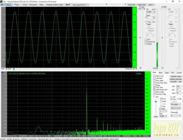

     Для начала рассмотрим кратко основные функции, доступные в последней версии ПО, а именно:
     1. Двухканальный осциллограф. Каналы осциллографа можно отобразить как одновременно так и раздельно. Дополнительно доступен режим работы ХУ, а так же операции суммирования и вычитания каналов с выводом результата на экран.
     2. Анализатор спектра. Анализатор имеет амплитудный и фазовый дисплеи, а так же возможность выбора линейного либо логарифмического масштабов как для оси частот так и для оси амплитуд. Дополнительно возможно произвести усреднение спектра по результатам нескольких вычислений, а так же применить различные сглаживающие оконные функции.
     3. Многофункциональный генератор сигналов. Генератор способен генерировать синусоиду, синусоидальный сигнал со скользящей частотой, треугольный сигнал, прямоугольный сигнал, последовательность прямоугольных импульсов с настраиваемой длительностью и паузой, белый шум, сигнал с пользовательскими характеристиками, а так же положительный и отрицательный перепады «постоянного» напряжения (ступеньку).
     4. Частотомер. Частотомер способен измерять как генерируемую частоту так и период (в мс.). Имеется возможность приостановки процесса измерения.
     5. Вольтметр. Вольтметр способен измерять истинное среднеквадратическое значение запряжения, среднее значение, размах (от пика до пика), постоянную составляющую. Отображение результата производится в Вольтах, милливольтах либо децибелах.
     6. Набор фильтров. В набор фильтров входят следующие фильтры: ФНЧ, ФВЧ, ПФ, РФ (режекторный фильтр), диодное выпрямление, удаление постоянной составляющей, а так же пользовательский КИХ-фильтр. Данные фильтры можно независимо настроить и применить для каждого канала в отдельности.
     7. Частотная компенсация. Программа позволяет создавать и редактировать пользовательские АЧХ, а так же добавлять их спектр в анализатор спектра. Компенсационные АЧХ можно создать и применить для каждого канала в отдельности.
     8. Запись и воспроизведение WAV-файлов.
     9. Поддержка 8, 16 и 24 битных звуковых карт.
     10. Практически неограниченная частота дискретизации. Наивысшая частота дискретизации зависит от параметров звуковой карты ПК (в соответствии с теоремой Котельникова).
     11. ZRLC-измеритель [1, 2].
