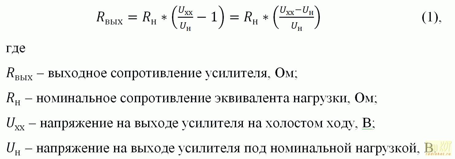

     Суть методики заключается в том, что на заданных частотах необходимо измерить напряжение переменного тока на выходе усилителя с подключённым эквивалентом нагрузки и без него. После этого выходное сопротивление вычисляется по формуле:
     При измерении выходного сопротивления выходную мощность усилителя с подключенным эквивалентом нагрузки необходимо выбрать небольшой (около 10-20% от номинальной) т.к. в случае относительно высокого выходного сопротивления выходное напряжение с отключенным эквивалентом нагрузки может быть значительно выше. Это может привести в некоторых усилителях к ограничению выходного напряжения недостаточностью напряжения питания (соответственно недостоверности полученных данных по выходному сопротивлению в дальнейшем) либо к повреждению выходного каскада усилителя.

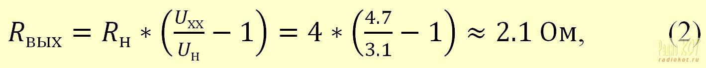

     Например, измерим выходное сопротивление усилителя на частоте 1 кГц. Для этого на выход подключим эквивалент нагрузки сопротивлением 4 Ом. Далее в настройках встроенного генератора сигналов выставим частоту генерируемого сигнала равную 1 кГц (пункты 22, 24). После этого запустим генератор сигналов и выставим выходную мощность равную 10-20% от номинальной мощности усилителя. Зафиксируем выходное напряжение усилителя. После этого отключим эквивалент нагрузки, и не изменяя напряжения на входе усилителя повторим измерение выходного напряжения.
     Итак, при измерении выходного сопротивления в исследуемом усилителе на частоте 1 кГц выходное напряжение на холостом ходу получилось равным 4.7 Вольта, а под номинальной нагрузкой – 3.1 Вольта. Согласно полученным экспериментальным данным выходное сопротивление усилителя на частоте 1 кГц будет равно:

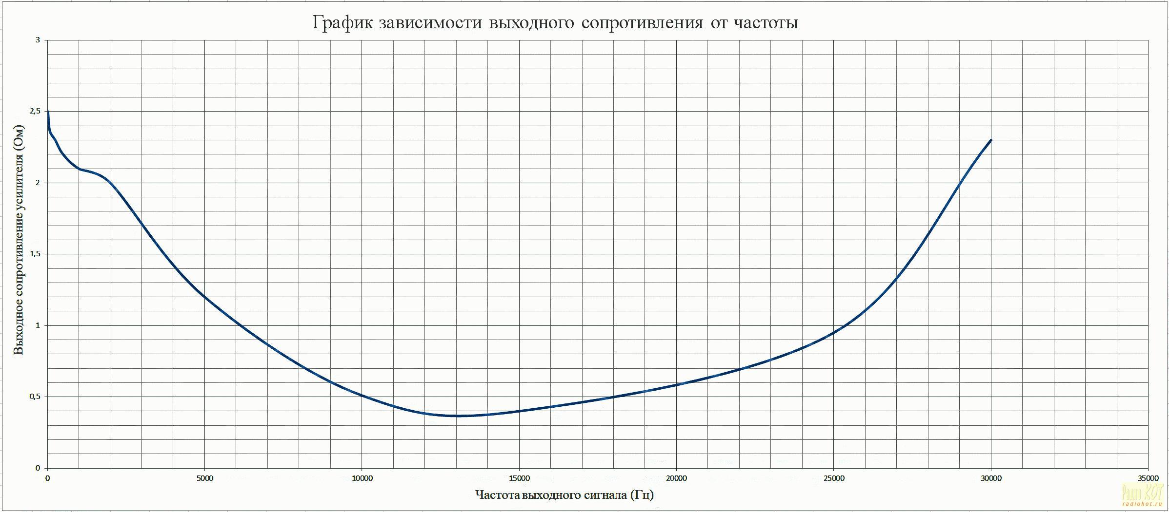

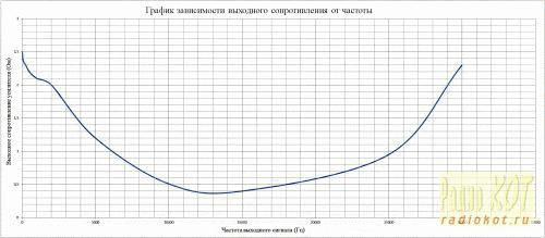

     На графике ниже представлена зависимость выходного сопротивления исследуемого усилителя от частоты выходного сигнала во всей полосе частот усилителя.
     По графику видно, что зависимость имеет сложный характер.
     Начиная с низких частот (на которых выходное сопротивление примерно равно 2.5 Ома), выходное сопротивление в целом уменьшается по мере роста частоты вплоть до 12-14 кГц, где достигает своего минимума, примерно равного 0.35 Ом, после чего снова начинает возрастать вплоть до верхней границы полосы пропускания усилителя. Выходное сопротивление на верхней границе полосы пропускания примерно равно 2.3 Ома.
     Таким образом, выходное сопротивление усилителя в полосе пропускания изменяется примерно в 7.15 раза т.е. неравномерность выходного сопротивления равна 17 дБ, что достаточно сильная неравномерность.

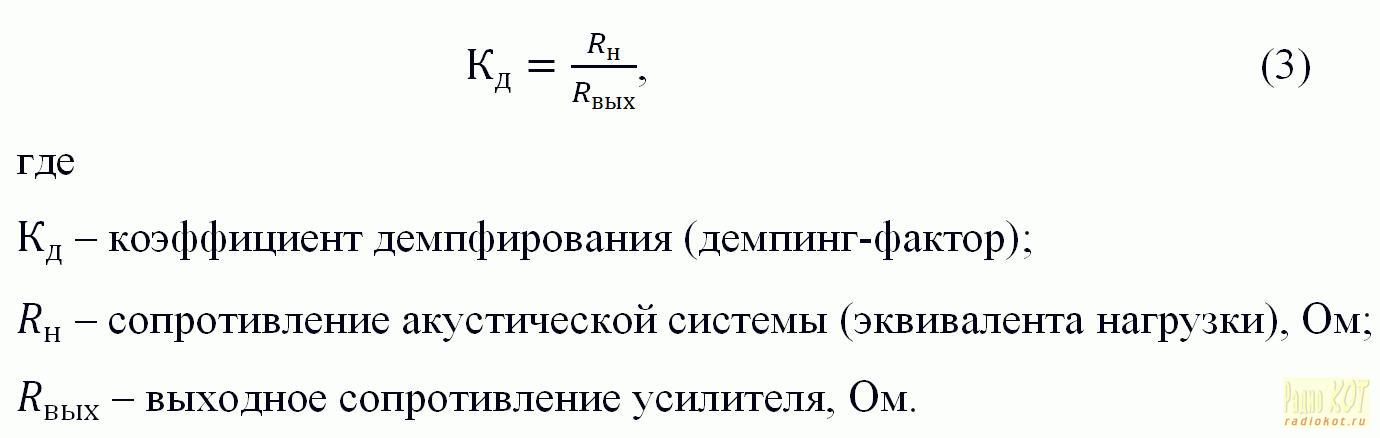

     Под коэффициентом демпфирования (демпинг-фактором) понимается коэффициент, показывающий степень взаимодействия акустической системы (АС) и усилителя. Коэффициент демпфирования вычисляется по формуле [13]:
     В данной части статьи, говоря о коэффициенте демпфирования (КД) я буду подразумевать коэффициент электрического демпфирования (согласно формуле 3).

     Для примера рассчитаем коэффициент демпфирования на частоте 1 кГц. Ранее мы рассчитали, что выходное сопротивление на частоте 1 кГц равно 2.1 Ома (формула 2). Таким образом, коэффициент демпфирования на частоте 1 кГц будет приближённо равен 1.9 (4 Ом разделить на 2.1 Ом).

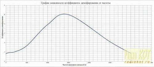

     Если вспомнить форму зависимости выходного сопротивления от частоты, полученную нами ранее, а так же учесть формулу 3, то становится очевидным, что форма зависимости коэффициента демпфирования от частоты будет обратна зависимости выходного сопротивления от частоты. Данная зависимость представлена на графике ниже.
     Начиная с низких частот (на которых коэффициент демпфирования приближённо равен 1.6), КД в целом увеличивается по мере роста частоты вплоть до 12-16 кГц, где достигает своего максимума примерно равного 10.2, после чего снова начинает убывать вплоть до верхней границы полосы пропускания усилителя. Коэффициент демпфирования на верхней границе полосы пропускания примерно равен 1.8.
     Таким образом, по приведённому графику можно сделать вывод о том, что усилитель обладает недостаточным коэффициентом демпфирования, особенно в области низких частот (он там крайне низок).
