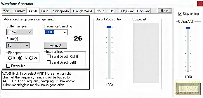

     В левой части данного окна нам необходимо настроить размер буфера генератора сигналов (Buffer (samples) и buffer(s)), частоту дискретизации генерируемого сигнала (Frequency Sampling), а так же разрядность генератора сигналов (Bit deph).
     Все параметры генератора сигналов (кроме Buffer(s)) должны быть аналогичны параметрам, установленным для устройства ввода на вкладке «Main» ранее (пункты 12, 14). Установить параметры можно либо вручную, выбрав соответствующие параметры из выпадающих списков либо щёлкнув по кнопке «As input» (Как для входа, пункт 26). На этом настройку основных параметров генератора сигналов можно считать законченной.

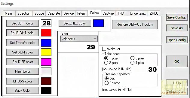

      В левой части данного окна находятся настройки отображения цветов, выводимых на экран графиков в окне спектра и осциллографа. Данные настройки необходимо выполнить в соответствии с Вашими цветовыми предпочтениями.
     Для изменения цвета по умолчанию необходимо нажать на кнопку, соответствующую графику, цвет которого Вы хотите изменить (например, Set LEFT color – выбрать цвет левого канала).
     После нажатия на одну из доступных кнопок появится окно с цветовой палитрой, где необходимо выбрать новый цвет и подтвердить выбор, нажав кнопку «Ок» - выбранный цвет будет применён для выбранного графика (пункт 28).
     Кроме того в данном окне имеется возможность изменить так называемый скин (обложку) внешнего вида интерфейса программы [6]. Для этого необходимо щелкнуть по выпадающему меню под соответствующим пунктом (Skin). Выбор обложки внешнего вида интерфейса так же сделайте в соответствии с Вашими предпочтениями (пункт 29).
     В правой части этого же окна находятся настройки толщины выводимых на графиках линий (Thickness), которую можно установить равной от 1 до 4-х пикселей. Тут следует отметить, что чем выше толщина выводимых линий – тем выше нагрузка на центральный процессор ПК. Для повседневной работы, а так же размещения графиков в сети интернет обычно достаточно толщины в 1 пиксель. Для печати графиков в небольшом формате лучше использовать толщину равную 2-ум и более пикселям.
     Немного выше над настройками толщины выводимых линий находится меню включения/отключения выделения координатной сетки утолщёнными белыми линиями (white ref). Активация данного пункта осуществляется установкой соответствующей галочки рядом с названием пункта.
     Чуть ниже под настройками установки толщины линий выводимых графиков находятся настройки десятичного разделителя для выводимых значений на графиках (Decimal separatop). В качестве разделителя можно выбрать либо точку (Dot) либо запятую (Comma).

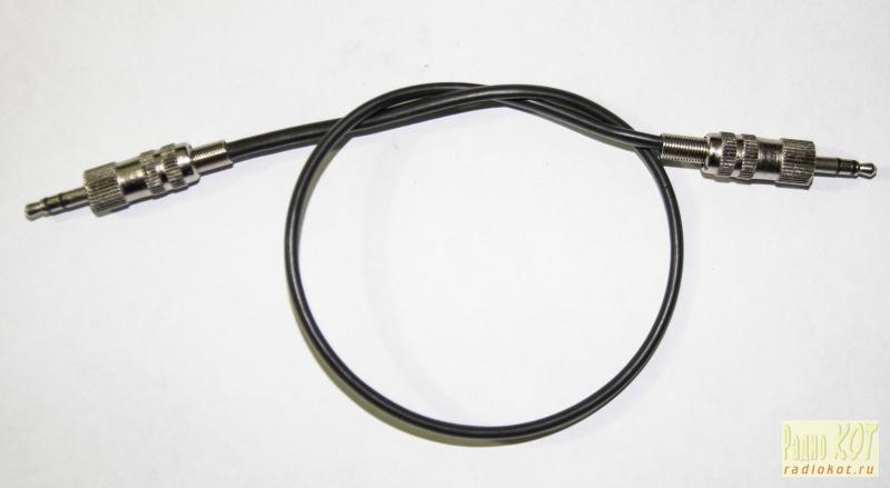

     Для тестирования возможностей нам понадобится кабель для соединения входа и выхода звуковой карты. Данный кабель можно либо приобрести готовый либо изготовить самостоятельно. Тип штекера на кабеле, соответственно, зависит от типа используемых гнёзд на звуковой карте (Для более дешёвых звуковых карт это обычно «Jack 3.5 мм»).
     При самостоятельном изготовлении лучше всего использовать штекеры в металлическом корпусе (из-за более высокой надежности и механической прочности). На используемой мной звуковой карте используются гнёзда 3.5 мм, соответственно мне идеально для данных целей подойдёт штекер NYS-231 производства Rean [7] либо несколько более дешёвый аналог NP-144 производства Dragon City (Китай) [8].
     В качестве соединительного акустического кабеля хорошо подойдёт кабель BW-7820 производства Belsis [9], а так же кабель LCM-12BK примерно такого же качества Китайского производства [10].
     Данные кабели имеют достаточно надёжный и плотный экран, плотную и эластичную изоляцию, препятствующую перемещению частей кабеля внутри относительно друг друга. Несколько хуже по качеству будет отечественный КММ [11], имеющий менее плотную навивку экрана и менее плотную внешнюю изоляцию.
     Использовать более дорогие и помехозащищённые кабели для наших целей практически не имеет никакого смысла т.к. уровни входных и выходных сигналов чаще всего достаточно большие (по сравнению с тем же винил корректорами, микрофонными усилителями, выходами датчиков электрогитар без дополнительного встроенного усилителя, акселерометрами и т.д.).

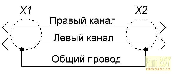

     Схема принципиальная электрическая необходимого для тестирования параметров кабеля так же показана на схеме справа. На фото ниже слева показан пример изготовленного мной кабеля для проведения тестирования измерительного комплекса.
     После изготовления/приобретения кабеля необходимо соединить данным кабелем выбранные ранее устройства по умолчанию (пункты 1-4, 9, 10). Теперь смело можно запустить ПО Visual analyser.

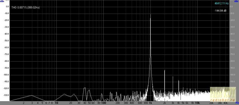

     Итак, тестирование возможностей измерительного комплекса начнём с измерения нелинейных искажений звуковой карты по отношению к выбранному входу и выходу в различных режимах работы (т.е. снимем спектр сигнала для связки вход-выход по умолчанию) [12, 13, 14].
     Для этого после запуска программы необходимо в генераторе сигналов (Waveform Generator) для левого и правого каналов выставить частоту генерируемого сигнала равную 1 кГц, а функциональную зависимость - синусоидальный сигнал (Wave function, пункт 22, 24).
     После этого необходимо в микшере операционной системы, либо в самом ПО Visual analyser (пункт 25) установить минимальный уровень выходного сигнала выбранного устройства вывода, после чего можно запустить генератор, щелкнув левой кнопкой мыши по кнопке «On» (которая при активации сменится на кнопку отключения генератора – «off»).
     Теперь плавно повышая уровень выходного сигнала внимательно наблюдайте за спектром сигнала в нижней половине основного окна программы. На спектре в виде пика на частоте 1 кГц будет отображаться основной сигнал, генерируемый звуковой картой, а так же пики значительно более низкого уровня на кратных частотах (называемые высшими гармониками). Данные гармоники вызваны нелинейностями в тестируемом звуковом тракте. Чем больше уровень высших гармоник – тем выше нелинейность тестируемого тракта (т.к. данных гармоник нет в исходном генерируемом сигнале и они появились при прохождении сигнала через тестируемый звуковой тракт).
     Суммарная же нелинейность тракта определяется либо коэффициентом нелинейных искажений либо коэффициентом гармонических искажений (в зависимости от настроек в пункте 21) и отображается на спектре в левом верхнем углу около надписи THD.

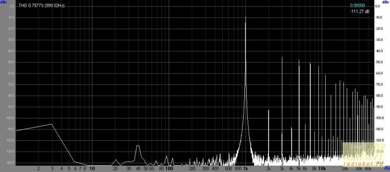

При определённом уровне сигнала на спектре произойдёт резкий скачок уровня высших гармоник – это свидетельствует о том, что наступило ограничение сигнала в звуковом тракте (так называемый клиппинг) из-за превышения допустимого уровня сигнала на входе. Спектр сигнала при работе моего звукового тракта в клиппинге показан на фото ниже справа.
     Если же незначительно уменьшить уровень выходного сигнала, то произойдёт такое же резкое уменьшение уровня высших гармоник (это свойственно только усилителям с достаточно глубокой отрицательной обратной связью, которые лежат в основе усилителей любой современной звуковой карты ПК). Данный уровень сигнала на входе звуковой карты, по сути, является максимальным допустимым для нормальной работы измерительного комплекса.
     На данный момент максимальный входной уровень можно так же не фиксировать (не измерять переменное напряжение на входе), а только обратить внимание на сам спектр сигнала и суммарный коэффициент гармоник. Для удобства работы со спектром приведём его в более удобную для просмотра форму.

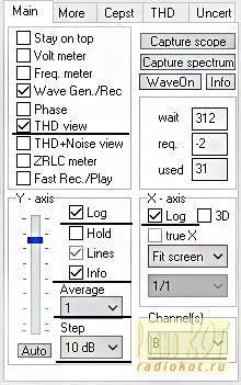

     Итак, для задания автоматического масштабирования по оси Y щелкните в окне спектра правой кнопкой мыши и в выпадающем меню выберите пункт «Auto-scale Spectrum» (Автоматический масштаб спектра) и щелкните по выбранному пункту левой кнопкой мыши. К отображаемому в окне спектру будет применён автоматический масштаб.
     После этого необходимо вновь щелкнуть правой кнопкой мыши, но уже в правой или левой части окна спектра по линейке с указанными на ней уровнями гармоник по оси Y и выбрать в выпадающем меню пункт «Auto» (Автоматически) – спектр будет автоматически центрирован в окне отображения. На этом, собственно, можно с настройками отображения спектра и закончить.
     Тут так же можно отменить, что имеются и дополнительные функции настройки отображения спектра в окне. Так, например, если щелкнуть левой кнопкой мыши по правой линейке с указанными на ней уровнями гармоник по оси Y и не отпуская кнопку мыши потянуть линейку вверх или вниз, то спектр будет пропорционально смещаться в окне отображения. Эта функция аналогична функции смещения луча по оси Y в осциллографе.
     Немного правее данной линейки расположен ползунок «Y-axis» (Масштаб по оси Y, показанный ранее на фото). Это ни что иное, как ползунок ручного масштабирования по оси Y.
     Учитывая тот факт, что уровень высших гармоник обычно оценивается относительно уровня первой гармоники (основной генерируемой частоты), то считаю необходимым описать ещё одну достаточно удобную функцию, а именно функцию смещения нуля на спектре исследуемого сигнала.
     Активация данной функции позволяет перемещать спектр сигнала относительно координатной сетки по оси Y т.е. для удобства оценки высших гармоник нужно совместить уровень первой гармоники с уровнем 0 дБ – при этом уровень всех высших гармоник можно непосредственно отсчитывать по координатной сетке не выполняя дополнительных математических операций (сложения или вычитания в зависимости от того, на каком уровне относительно 0 дБ будет расположен уровень 1-й гармоники).
     Для активации данной функции необходимо щёлкнуть правой кнопкой мыши по правой линейке с указанными на ней уровнями гармоник по оси Y и в выпадающем меню выбрать пункт «Zero adjust» (Настройка/установка нуля), щёлкнув по нему левой кнопкой мыши – при этом правая линейка начнёт монотонно мигать, что говорит об успешной активации данной функции. Далее необходимо левой кнопкой мыши щелкнуть по правой линейке и не отпуская протянуть вверх или вниз до совмещения уровня 1-й гармоники с уровнем 0 дБ. После совмещения можно отпустить левую кнопку и деактивировать функцию смещения нуля (аналогично её активации).
     Теперь можно смело сохранить полученный спектр при максимальном входном уровне (до наступления клиппинга) и проанализировать.
Для сохранения спектра необходимо щелкнуть в основном окне программы правой кнопкой мыши и выбрать пункт «Take Spectrum screen shot» (Снимок/скриншот экрана спектра) и в появившемся окне выбрать в меню «File» (Файл) пункт «Save» (Сохранить), ввести название сохраняемого спектра, пусть сохранения и подтвердить сохранение.

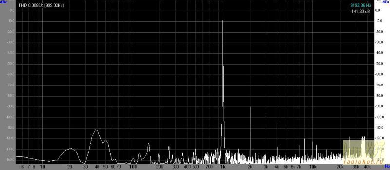

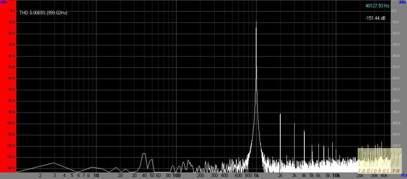

     Спектр сигнала для левого канала (канал А) используемого мной звукового тракта при максимальном допустимом входном уровне показан на фото ниже.
     По спектру можно сделать вывод о том, что суммарный коэффициент гармоник канала А равен 0.0073% (указан в верхнем левом углу программы), а уровень самой высокой гармоники, 2-й, относительно 1-й (основной генерируемой частоты) приближённо равен – 80 дБ. Так же на спектре наблюдаются и другие высшие гармоники с уровнями относительно 1-й гармоники равными -90 дБ и ниже.

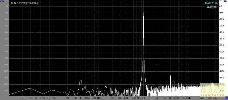

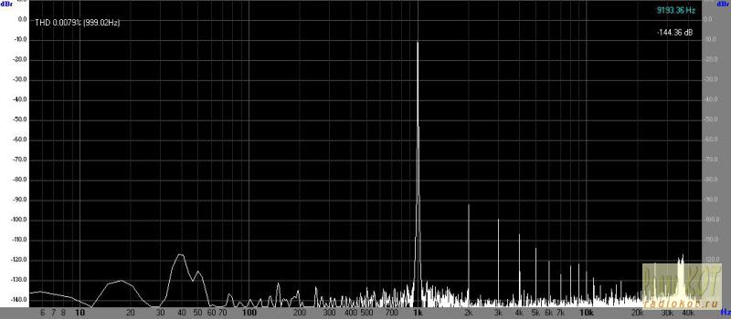

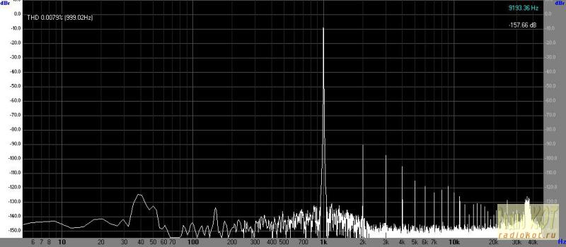

     Далее необходимо аналогично снять спектр сигнала и для второго (правого, канала В) канала звуковой карты. Смену канала можно произвести на панели быстрого доступа к основным функциям программы в правой части основного окна программы либо в меню основных настроек программы на вкладке «Main» в выпадающем меню «Cnannel(s)».
     Спектр сигнала для правого канала используемого мной звукового тракта при максимальном допустимом входном уровне показан на фото ниже.
     По спектру можно сделать вывод о том, что суммарный коэффициент гармоник канала В равен 0.0069%, а уровень самой высокой гармоники, 2-й, относительно 1-й приближённо равен – 80 дБ. Так же на спектре наблюдаются и другие высшие гармоники с уровнями относительно 1-й гармоники равными -90 дБ и ниже с практически идентичным распределением по уровням (амплитудам гармоник).
По приведённым спектрам можно сделать вывод о том, что каналы имеют незначительное различие по коэффициенту гармоник (на уровне погрешности измерений) и данным различием можно пренебречь при практических измерениях, что является отличным результатом.
     Так же однозначно можно сказать, что в большинстве радиолюбительских ситуаций и применений такие незначительные уровни гармоник можно просто не учитывать.

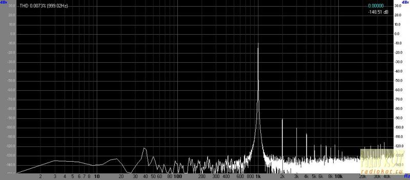

     Спектр сигнала канала А используемого мной звукового тракта при максимальном входном уровне и разрядности 24 бит показан на фото далее.
     По спектру видно, что суммарный коэффициент гармоник канала А равен 0.0075%, а уровень самой высокой гармоники, 2-й, относительно 1-й приближённо равен – 80 дБ.

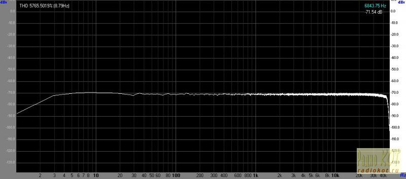

Вторым параметром, который необходимо оценить при тестировании измерительного комплекса – это его амплитудно-частотная характеристика (АЧХ).
     Как я уже писал ранее, теоритический предел полосы пропускания измерительного комплекса не может быть выше половины частоты дискретизации используемого входного и выходного устройств.
     В реальности же даже при частоте дискретизации в 96/192 кГц полоса пропускания может быть искусственно ограничена встроенным фильтром низких частот (ФНЧ. В том числе и цифровым либо програмным) на уровне 21-24 кГц.
     Перед измерением АЧХ рассмотрим существующие методики измерения. Итак, основных методик измерения АЧХ существует всего 2:
    1.  измерение АЧХ скользящим (ступенчатым) синусоидальным сигналом;
    2.  измерение АЧХ по огибающей белого шума на выходе исследуемого устройства.
     Суть первой методики заключается в том, что на вход исследуемого устройства подается синусоидальный сигнал фиксированной амплитуды с изменяемой линейно либо ступенями частотой (так называемый свип-тон, сигнал с ГКЧ). При прохождении сигнала через устройство амплитуда сигнала на каждой частоте будет изменяться в соответствии с АЧХ исследуемого устройства. На выходе исследуемого устройства фиксируется амплитуда сигнала на каждой частоте – таким образом получается готовая АЧХ исследуемого устройства.
     Суть второй методики заключается в том, что на вход устройства подается белый шум, спектральная плотность которого является величиной постоянной в полосе действия шума. Другими словами, спектр сигнала является сплошным с равными амплитудами всех гармоник. Соответственно, огибающая спектра белого шума – это ни что иное как прямая. [17, 18, 19, 20, 21].
     Таким образом, проходя через устройство спектральные компоненты белого шума усиливаются либо ослабляются в соответствии с формой АЧХ исследуемого устройства. При это меняется форма огибающей спектра сигнала на выходе, принимая форму АЧХ исследуемого устройства.
     Сразу следует оговориться, что получить АЧХ в измерительном комплексе Visual analyser можно обоими способами, но предпочтительнее использовать второй т.к. первый способ дает значительную погрешность на низких частотах (существуют и другие незначительные дефекты при построении АЧХ подобным способом).

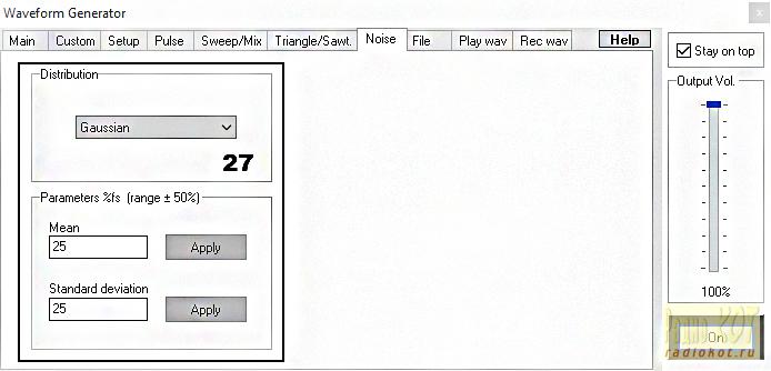

     Итак, для построения АЧХ нам необходимо в генераторе сигналов измерительного комплекса в качестве генерируемых сигналов выбрать «белый шум» (White noise, белый шум, пункты 22, 24) после чего можно запустить генератор сигналов.
     Далее для получения огибающей белого шума необходимо либо установить галочку «Hold» (Удерживать) на панели в правой части основного окна программы (фото выше - меню быстрого доступа к часто используемым настройкам программы либо пункт 17 – Peak Hold) либо установить максимальное доступное усреднение выводимого на экран спектра на той же панели (Average на той же панели, пункт 19 – Average real time. В моём случае максимальное усреднение равно 200).
     Первый способ получения огибающей спектра сигнала на выходе исследуемого устройства полностью соответствует теоритическому определению огибающей как таковой, но его применение лишает возможности использовать некоторые функции настройки отображения спектра в окне, описанные ранее.
     Второй способ дает незначительную погрешность в измерениях (которой можно пренебречь), которая тем меньше, чем больше время усреднения, но зато позволяет в полной мере использовать все настройки отображения спектра в окне. Я рекомендую Вам использовать именно второй способ.

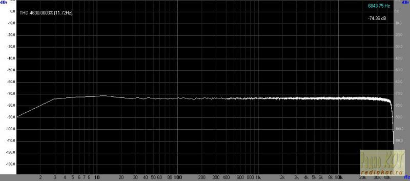

     На скрине ниже показана АЧХ канала А используемого мной звукового тракта.
     По скрину видно, что полоса пропускания канала А по уровню -3 дБ простирается примерно от 3 Гц до 45 кГц.
     На скрине ниже показана АЧХ канала В используемого мной звукового тракта.
     По скрину видно, что полоса пропускания канала В по уровню -3 дБ практически аналогична, за небольшим изменением в области верхней границы полосы пропускания (различие около 1-1.5 дБ).
     По приведённым АЧХ можно сделать вывод о том, что каналы данной звуковой карты достаточно идентичны между собой, обладают широкой полосой пропускания и не содержат встроенного фильтра низких частот, значительно ограничивающего полосу пропускания.

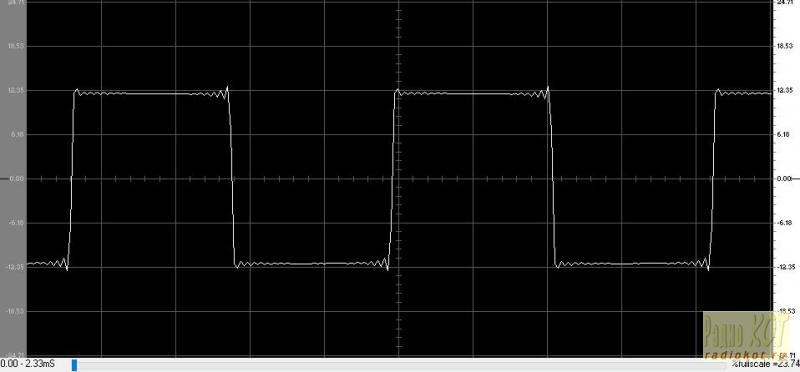

     Последним третьим параметром измерительного комплекса, который необходимо протестировать является реакция на прямоугольный импульс (переходная функция усилителя).
     По переходной функции усилителя можно определить скорость нарастания сигнала на выходе исследуемого устройства, устойчивость усилителя в целом (запас по фазе), форму АЧХ в общем виде, наличие резонансных явлений и некоторые другие параметры [22, 23, 24].
     Для «измерения» реакции на прямоугольный импульс необходимо в генераторе сигналов выставить форму генерируемого сигнала «Square» (прямоугольный сигнал) для обоих каналов измерительного комплекса (пункты 22, 24). После этого можно запустить генератор сигналов и в окне осциллографа (верхняя половина основного окна программы) будет отображена форма сигнала после прохождения по звуковому тракту.

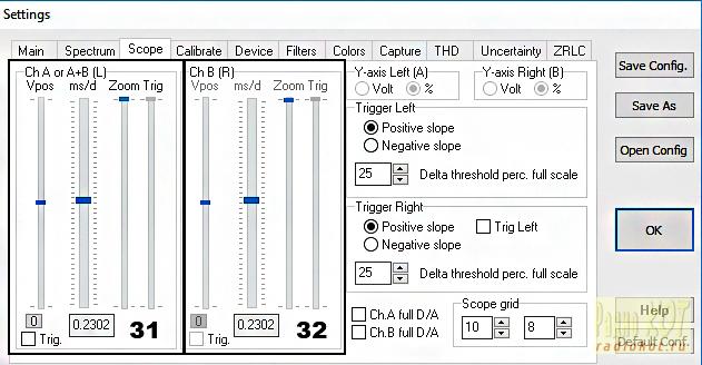

     Для установки масштабов по осям X и Y необходимо зайти в меню основных настроек программы (Setting) и перейти на вкладку «Scope» (Масштаб). Перед Вами появится окно, показанное на фото справа.
     В левой части данного окна расположены настройки масштабов для левого и правого каналов звуковой карты. Данные настройки можно задавать независимо друг от друга.
Ползунок «Vpos» отвечает за перемещение начала координат (относительно которого строится график, но не координатной сетки как таковой) относительно положения экрана по оси Y. Данная настройка аналогична смещению луча по оси Y обычного осциллографа.
     Ползунок «mc/d» отвечает за изменение масштаба отображения графика по оси X и является полным аналогом переключателя «время/дел.» обычного осциллографа.
     Ползунок «Zoom» отвечает за масштабирование графика по оси Y, что является аналогом переключателя «Вольт/дел.» обыкновенного осциллографа.
     Используя данные ползунки Вам необходимо настроить отображение так, что бы с графиками было удобно работать визуально после чего необходимо правой кнопкой мыши щёлкнуть в основном окне программы и выбрать пункт «Take Scope screen shot» (Снимок/скриншот экрана осциллографа). Перед Вами появится скриншот экрана осциллографа. Сохранение осциллограммы производится аналогично сохранению спектра сигнала, поэтому подробно его рассматривать не будем.

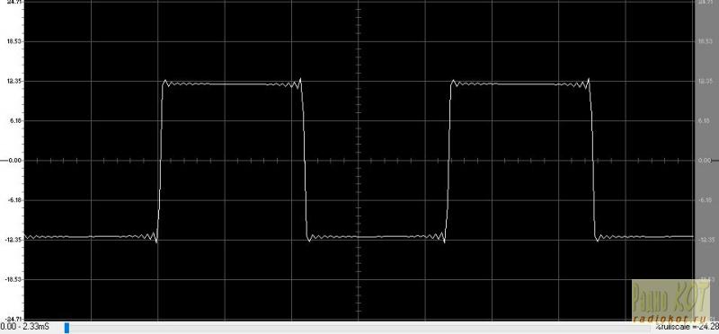

     Итак, на скрине ниже представлена реакция канала А используемого мной тракта на прямоугольный импульс.
     По скрину видно, что на фронтах сигнала практически отсутствуют выбросы и их величиной можно пренебречь. Сама же реакция усилителя апериодическая, что говорит о хорошей устойчивости усилителя.
     Вершина прямоугольного импульса практически плоская, не имеющая наклонов, провалов и подъёмов, что говорит о широкой полосе пропускания усилителя без заметных отклонений АЧХ от линейной в полосе пропускания звукового тракта (что подтверждается измеренной ранее АЧХ).
     Кроме того на вершине импульса наблюдается небольшой колебательный процесс (так называемый звон). Данный звон незначителен и им так же можно пренебречь. Данный звон связан с особенностями синтеза прямоугольного сигнала в ЦОС (цифровой обработке сигналов).
     На скрине ниже представлена реакция канала В используемого мной тракта на прямоугольный импульс.
     По скрину видно, что представленный прямоугольный сигнал полностью идентичен сигналу канала А, что так же подтверждает высокую идентичность каналов звуковой карты.
     Подводя итог проведённой работы можно сделать общий вывод: применённая звуковая карта обладает достаточно неплохими для любительских целей параметрами и позволяет проводить большинство измерений с достаточно высокой точностью во всей полосе звуковых частот.
     Для измерения АЧХ данную карту можно применять в полосе частот от 3-5 Гц до 40-45 кГц. Для измерения спектров исследуемых сигналов карта пригодна для измерений при уровне гармоник вплоть до -80 дБ в среднем. По суммарному коэффициенту гармоник данная звуковая карта позволяет измерять искажения вплоть до коэффициента гармоник, в 3-5 раз выше, чем собственный коэффициент гармоник самой звуковой карты т.е. вплоть до 0.024-0.04%, чего достаточно в большинстве любительских ситуаций.
