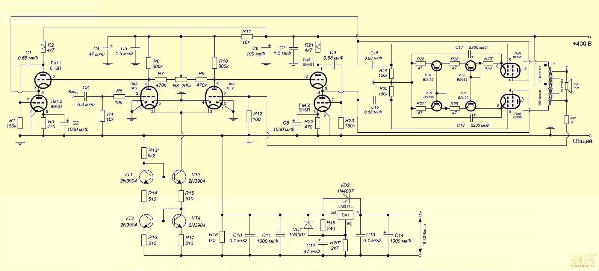

     Для начала рассмотрим кратко конструкцию самого усилителя. Схема электрическая принципиальная исследуемого усилителя показана на схеме ниже. Разберёмся как он работает.
     Итак, с выхода Вашего аудиоустройства, через разделительный конденсатор С3 и антипаразитный резистор R5 сигнал поступает на вход предварительного усилителя-фазоинвертора, выполненного на радиолампах Ла2, Ла3 [1] по схеме дифференциального усилителя [2]. Нагрузкой каскада служат анодные резисторы R6, R10, а так же цепочка балансировки схемы по переменному току R7 - R9, включённая параллельно анодным резисторам.
     Применение резистора утечки сетки R4 небольшого номинала позволило значительно уменьшить чувствительность усилителя к наводкам переменного тока, но в свою очередь потребовало установки на входе конденсатора С3 достаточно большой для ламповых усилителей ёмкости (при использовании современных источников сигнала нет необходимости использовать усилители с высоким входным сопротивлением т.к. большинство источников сигнала рассчитаны на подключение к ним нагрузки около 32 Ом, соответственно на практике достаточно входного сопротивления усилителя равного 300-600 Ом. Исключение составляют только источники сигнала с высоким выходным сопротивлением, например некоторые модели винил-корректоров, головки воспроизведения, а так же звукосниматели различного типа и т.д.).
     Источник тока дифференциального каскада выполнен по схеме симметричного каскодного токового зеркала на транзисторах VT1-VT4. Применение каскодной схемы позволяет получить достаточно высокое динамическое сопротивление источника тока необходимое для нормальной работы дифференциального усилителя.
     С выхода дифференциального усилителя-фазоинвертора усиленный сигнал поступает на вход катодных повторителей Уайта, выполненных на радиолампах Ла1, Ла4 [3, 4]. Применение катодных повторителей позволяет согласовать высокое выходное сопротивление предварительного усилителя и более низкое входное сопротивление выходного каскада во всей полосе частот усилителя.
     С выхода катодных повторителей, через разделительные конденсаторы С15, С16 усиленный по току и напряжению сигнал поступает на вход выходного каскада, выполненного на радиолампах Ла5, Ла6 [5]. Режим каскада по постоянному току так же задаётся симметричным каскодным токовым зеркалом с коэффициентом отражения тока 1:1, выполненным на транзисторах VT5-VT8.
     Токозадающим плечом является плечо, реализованное на транзисторе VT7. Установленный резистором R30 и внутренним сопротивлением лампы Ла5 ток отражается с коэффициентом 1:1 во второе плечо, реализованное на транзисторе VT8. Тем самым поддерживается ток покоя радиолампы Ла6 выходного каскада.
     В то же время отражённый во второе плечо правого (по схеме) токового зеркала ток является опорным током для левого (по схеме) токового зеркала, реализованного на транзисторах VT5, VT6. Заданный во втором плече ток вновь отражается левым токовым зеркалом в токозадающее плечо с коэффициентом 1:1, стараясь поддержать исходный ток.
     Таким образом получается, что правое токовое зеркало воздействует само на себя через цепь обратной связи по постоянному току. Кроме того данное токовое зеркало по величине вносимого в плечи выходного каскада сопротивления является практически симметричным.
Для устранения глубокой местной ООС со стороны катода токовое зеркало дополнительно шунтировано конденсаторами С17, С18.
     Предположим, по каким-то причинам ток радиолампы Ла5 начал увеличиваться. В связи с увеличением тока покоя увеличивается падение напряжения на токозадающем резисторе R30, что приводит к уменьшению тока покоя из-за возросшего напряжения автосмещения плюс само токовое зеркало старается поддержать заданный ток. При уменьшении тока покоя происходит всё в точности наоборот.
     В это же время ток второго плеча при правильной настройке токового зеркала изменяется на такую же самую величину согласно коэффициенту отражения. Таким образом разбалансировки выходного каскада по постоянному току не происходит.
     Для корректной и стабильной работы токового зеркала транзисторы VT5 – VT8 должны иметь одинаковый тепловой режим и статический коэффициент передачи по току. Кроме того данные транзисторы необходимо установить на радиатор площадью 5-10 квадратных сантиметров толщиной 0.5-1 мм. Идеальным вариантом является использование согласованной пары транзисторов в одном корпусе либо прикрепление транзисторов на радиатор с обратных сторон напротив друг друга через изолирующие прокладки.
     Нагрузкой выходного каскада служит трансформатор Tr1 с подключённой на выход акустической системой Ba1.
     Ещё одной особенностью построения выходного каскада является двойное управление анодным током ламп Ла5, Ла6. Подобный тип управления позволяет увеличить крутизну характеристики ламп выходного каскада, а так же дополнительно повысить линейность каскада в целом. Недостатком такого типа управления является необходимость установки достаточно мощного предвыходного каскада, способного работать в линейном режиме с током сетки ламп выходного каскада на пиках сигнала.
     Резистор R31 – резистор общей отрицательной обратной связи, охватывающей усилитель полностью.
     Резистор R11, конденсаторы С4, С5 – дополнительный развязывающий фильтр питания предварительного усилителя-фазоинвертора.
     Конденсаторы С6, С7 – дополнительный емкостной фильтр питания выходного каскада усилителя.
     Для повышения стабильности работы дифференциального усилителя-фазоинвертора его питание осуществляется от дополнительного стабилизатора напряжения, выполненного на интегральном стабилизаторе DA1 [6].
     Конденсаторы С10, С11 – дополнительный фильтр выходного напряжения стабилизатора напряжения.
     Конденсаторы С13, С14 – дополнительный фильтр входного напряжения стабилизатора напряжения.
     Конденсатор С12 – дополнительный фильтр опорного напряжения стабилизатора.
     Резистор R18 – дополнительная нагрузка стабилизатора напряжения. Данная нагрузка требуется из-за необходимости установки минимального тока нагрузки стабилизатора для обеспечения его правильной работы. Для применённого стабилизатора Da1 минимальный ток нагрузки должен быть не менее 10 мА.

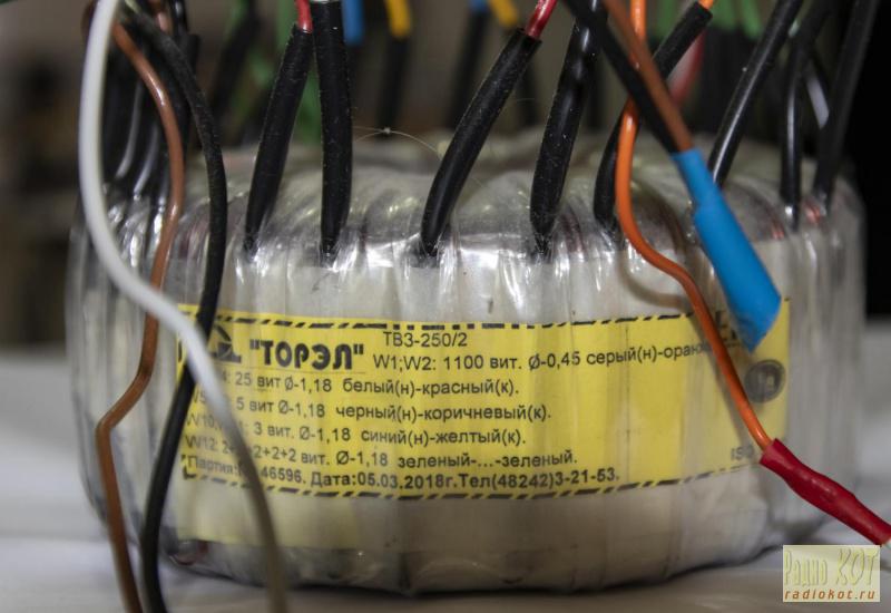

     Все использованные детали указаны на схеме. Остановимся только на конструкции выходного трансформатора усилителя.
     В качестве выходного трансформатора мной использован универсальный выходной тороидальный трансформатор ТВЗ-250/2, изготовленный специально для проведения подобных экспериментов.
     Трансформатор имеет 2 максимально симметричные первичные обмотки и набор вторичных обмоток, позволяющих перекрыть диапазон приведённых к аноду сопротивлений нагрузки примерно от 700 Ом до 10-15 кОм на плечо при использовании нагрузки на вторичной обмотке равной 4/8 Ом.
     Для получения максимальной симметрии первичных обмоток трансформатора сначала наматывается половина одной из первичных обмоток трансформатора, далее наматывается полностью вторая первичная обмотка и поверх снова половина первичной обмотки. После этого половины первичной обмотки соединяются последовательно.
     Поверх первичных обмоток намотаны все необходимые вторичные обмотки. При намотке КАЖДАЯ вторичная обмотка, одна первичная обмотка и половины второй первичной обмотки РАВНОМЕРНО распределяются по окружности сердечника трансформатора.
Так как изготовление качественного тороидального трансформатора в домашних условиях представляет определённые трудности намотка данного трансформатора производилась на специализированном предприятии (кто бы как не ругал Торел, а при хорошем ТЗ результат получается более чем достойный) [7].
     В изготовленном трансформаторе сопротивление каждой первичной обмотки равно 19 Ом, а индуктивность выше 100 Гн.
     Готовый трансформатор и его заводской паспорт с указанным количеством витков всех обмоток показан в подборке фото ниже.

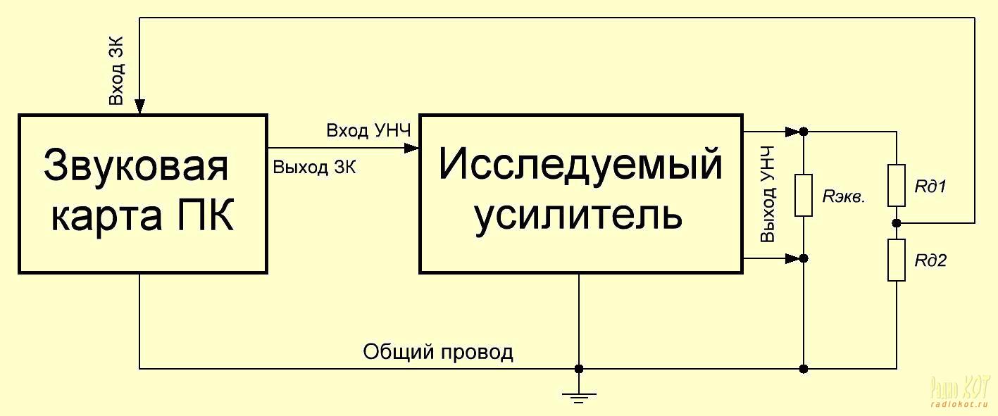

     Схема электрическая принципиальная подключения измерительного комплекса для измерения АЧХ усилителя показана на схеме ниже.
     Будем считать, что по умолчанию для измерения параметров усилителя используется вход и выход левого канала (канал А измерительного комплекса) звуковой карты ПК, если иное не указано отдельно.
     Для измерения АЧХ нам понадобится как минимум 1 эквивалент нагрузки в виде резистора [11, приложение 1]. Сопротивление данного резистора должно быть равно номинальному сопротивлению нагрузки усилителя, а допустимая мощность рассеяния не менее максимальной выходной мощности усилителя. Кроме того необходимо сделать запас по мощности равный 20-30% для обеспечения надёжной работы эквивалента.
     Из технической литературы известно [12], что двухтактный усилитель на радиолампах 6П3С в некоторых режимах работы может развивать на выходе максимальную мощность практически равную 50 Вт. Отсюда следует, что мощность резистора эквивалента нагрузки для испытания описанного усилителя необходимо взять не менее 60-65 Вт. Сопротивление резистора должно быть равно 4 Ом т.к. именно на это сопротивление рассчитан исследуемый усилитель.
     В предыдущей части данной статьи при испытании возможностей измерительного комплекса было отмечено, что вход любой звуковой карты ПК имеет определённый максимально-допустимый входной уровень напряжения, выше которого звуковая карта ПК начинает ограничивать уровень входного напряжения и появляются достаточно высокие искажения (наступает так называемый клиппинг). Проводить измерения выше данного уровня напряжения на входе невозможно, соответственно для проведения измерений необходимо дополнительно на вход подключить делитель напряжения.
     Коэффициент деления делителя рассчитывается исходя из максимальной мощности усилителя, номинального сопротивления нагрузки и максимального допустимого напряжения на используемом входе усилителя.
     Для исследуемого усилителя коэффициент деления делителя должен быть не менее 1:10. Логика вычисления коэффициента деления достаточно проста. Для начала необходимо вычислить максимальное действующее значение напряжения на эквиваленте нагрузки при максимальной выходной мощности:
     Далее необходимо определить максимальное допустимое напряжение на входе звуковой карты ПК так, как это было описано в предыдущей части данной статьи. Для применённой мной звуковой карты максимальное входное напряжение равно 2-м Вольтам (действующее значение).
     Для обеспечения надёжности работы звуковой карты, а так же исключения работы на пределе возможностей оборудования, измерения обычно производят при уровнях ниже максимального на 20-30%. Соответственно в расчётах за максимальный допустимый уровень напряжения на входе необходимо принять 1.4 Вольта.
     Коэффициент деления при этом будет равен отношению напряжения на эквиваленте нагрузки при максимальной выходной мощности усилителя к максимальному допустимому напряжению на входе звуковой карты ПК.
     Скажем так же пару слов о выборе номиналов резисторов делителя – с одной стороны сопротивление делителя должно быть как можно больше для уменьшения влияния на сопротивление эквивалента нагрузки (либо же в качестве резистора эквивалента необходимо использовать проволочный резистор с возможностью подстройки сопротивления, например ППБ, ПП3 и им подобные достаточной мощности), а с другой стороны как можно меньше – для уменьшения чувствительности к наводкам переменного тока.
     Рекомендую в качестве нижнего (по схеме) резистора делителя Rд2 использовать резистор с сопротивлением в 10-20 раз выше, чем сопротивление эквивалента нагрузки т.е. в нашем случае примем сопротивление резистора Rд2 равное 47-51 Ом. Сопротивление верхнего (по схеме) резистора Rд1 вычисляется исходя их необходимого коэффициента деления делителя т.е. для нашего случая сопротивление резистора Rд1 будет равно 470-510 Ом. На этом выбор эквивалента нагрузки и расчёт элементов делителя можно считать законченным.
