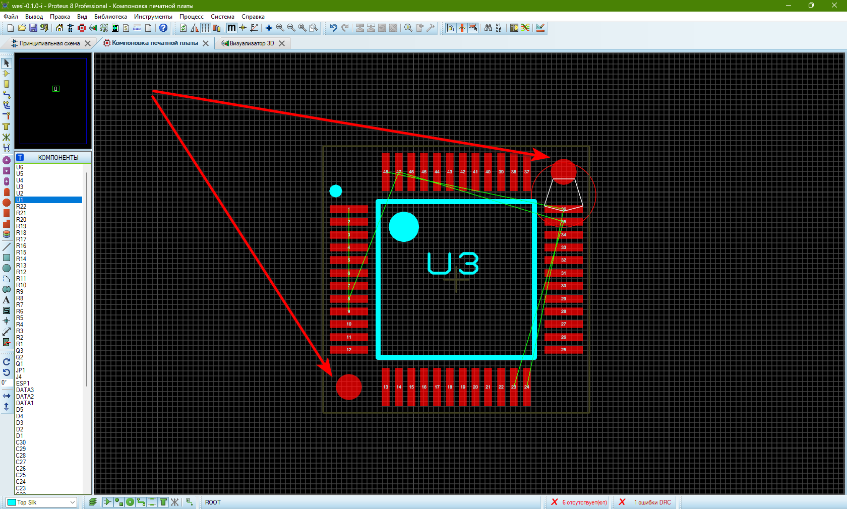

 Заголовок сообщения: Re: Proteus: вопросы и ответы
СообщениеДобавлено: Вс окт 29, 2023 16:24:02
Зарегистрирован: Пт авг 05, 2016 04:47:49
Сообщений: 1109
Murka, двигает но очень не удобно с этим костылём
а как разгрупивовать макрос ?
кто то не от большого ума накинул к стм два медных пятака и они так то не нужно и из за них конфлик ты идут
и я делаю полигон под стм но прога ножки на ней не заканчивает а продолжает дальше когбудто неодно целое
но на моделинге говорит что соединено но из за дорожек нарушается эстетика замазываются квадратики из за дорожек
в свойствах полигона указал что бы связь была с минусом
как сделать подводку к полигону без внутрених дорожек
СообщениеДобавлено: Вс окт 29, 2023 16:49:17
Рейтинг сообщений: 17
Зарегистрирован: Ср июн 03, 2009 00:20:21
Сообщений: 441
Откуда: Новороссия ЛНР Рубежное -> РФ Калуга
Вот так
Собрать обратно вот так, обязательно выделять текст появившийся после "разборки".
