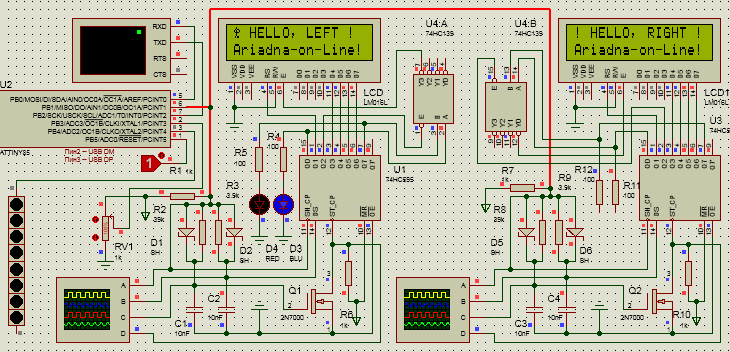

Halex07-ому. Не собираюсь спорить с вами. Задам лишь один вопрос, правда не технического характера -
Вот продается на Али приблуда для LCD - I2C конвертор. Позволяет экономить ноги МК (вместо 6ти - две). Кто-то написал и выложил бесплатно библиотеку под него. Вполне резонно (это сразу же приходит в голову) экономить до предела - сделать приблуду вообще для одной ноги. Неужель за 12 лет (как вы говорите) вас не посетило желание такое сделать ? Тут хитрого-то ничего нет, коль знаешь протокол Хитачевского LCD. Или хотя бы написать и выложить библиотеку под это дело. Например на стандартном протоколе OneWire. А если нет - какая польза от ваших теоретических знаний ? А особенно - причина для вашего пренебрежительного тона ? Я вон тыркаюсь - и выкладываю схемы. Хоть какая, пусть не польза, так идея для самодельщиков. С уважением.

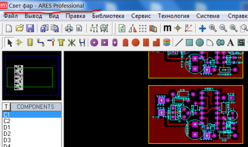

пробую сделать атотрасировку а мне постоянно пишит нет макета

[uquote="Di123",url="/forum/viewtopic.php?p=4493869#p4493869"]ИВАНЫЧ956, нашол толькошто
там оказывается есть совсем не примечательное "редактор свойств" я его в упор три дня не видел
хоть бы кнопку какую оформили
Добавлено after 5 hours 12 minutes 8 seconds:
что за макет такой
прошолся по верхним вкладкам ничего связаного нету[/uquote]
Часто такое сообщение бывает, если в имени проекта или в имени пути к нему есть русские буквы. После переименования проекта на английские символы, трассировка работает нормально.

[uquote="Fizik_S",url="/forum/viewtopic.php?p=4494109#p4494109"]Часто такое сообщение бывает, если в имени проекта или в имени пути к нему есть русские буквы. После переименования проекта на английские символы, трассировка работает нормально.[/uquote]
Херня всё это. Даже с китайскими работает.

Fizik_S, да помогло
сделал в корнивеке папку 0 и в неё скинул проект переименовал на английский
