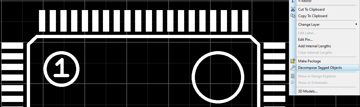

а как разгрупивовать макрос ?
кто то не от большого ума накинул к стм два медных пятака и они так то не нужно и из за них конфлик ты идут
и я делаю полигон под стм но прога ножки на ней не заканчивает а продолжает дальше когбудто неодно целое
но на моделинге говорит что соединено но из за дорожек нарушается эстетика замазываются квадратики из за дорожек
в свойствах полигона указал что бы связь была с минусом
как сделать подводку к полигону без внутрених дорожек
Вот так
Собрать обратно вот так, обязательно выделять текст появившийся после "разборки".

нету

нету
Странно, такое ощущение, что корпус уже разобран, "собрать корпус" есть!
Добавлено after 59 seconds:
Можешь его скинуть, гляну на него?

Murka, разобрался методом тыка
там оказывается нельзя взять и выделить деталь так просто
если деталь выделить через захват прямоугольника то ничего нельзя сделать с ней
а если её выделить тыкая на неё два раза неспеша ибо вылезит не та менюшка а потом правой кнопкой то в менюхе появляется сноска (анализировать отмеченные обьекты) и можно редактировать его
