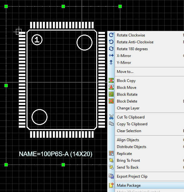

а как разгрупивовать макрос ?
Вот так
Собрать обратно вот так, обязательно выделять текст появившийся после "разборки".
изображение_2023-10-29_164609118.png [32.88 KiB]
изображение_2023-10-29_164341322.png [19.85 KiB]

 Заголовок сообщения: Re: Proteus: вопросы и ответы
СообщениеДобавлено: Вс окт 29, 2023 17:15:42
Зарегистрирован: Пт авг 05, 2016 04:47:49
Сообщений: 1128
нету

нету
Странно, такое ощущение, что корпус уже разобран, "собрать корпус" есть!
Добавлено after 59 seconds:
Можешь его скинуть, гляну на него?

Murka, разобрался методом тыка
там оказывается нельзя взять и выделить деталь так просто
если деталь выделить через захват прямоугольника то ничего нельзя сделать с ней
а если её выделить тыкая на неё два раза неспеша ибо вылезит не та менюшка а потом правой кнопкой то в менюхе появляется сноска (анализировать отмеченные обьекты) и можно редактировать его
