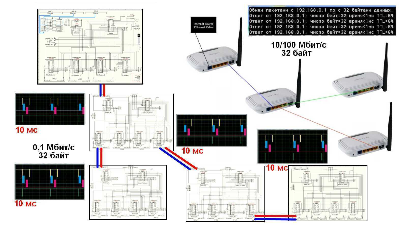

Заменили FS1000A (433 МГц) на Ethernet модуль.
https://www.radiokot.ru/forum/download/ ... ?id=314658
Взяли два Wi-Fi роутера. Собрали по такой схеме.
https://www.radiokot.ru/forum/download/ ... ?id=315796
Отчёт анализатора.
https://www.radiokot.ru/forum/download/ ... ?id=315797
Сделали радиоуправление Wi-Fi для RC-модели.
https://www.radiokot.ru/forum/download/ ... ?id=314856
Всё работает.

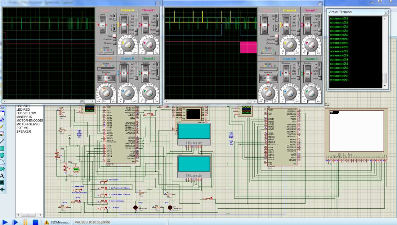

Протокол передачи во всех схемах стандартный: PCM-256.
На этом проверенные схемы заканчиваются...
Далее идут ТЕСТОВЫЕ схемы (не повторять!).
А в последней тестовой схеме добавили всё что нашли в доме))
(150.91 КБ) 4092 скачивания
(171.17 КБ) 2641 скачивание
Ещё подключили экранчик - TFT Nokia 6300 (контроллер MC2PA8201).
https://www.radiokot.ru/forum/download/ ... ?id=357053
всё в тестовом режиме...
https://www.radiokot.ru/forum/download/ ... ?id=356621
https://www.radiokot.ru/forum/download/ ... ?id=356600
https://www.radiokot.ru/forum/download/ ... ?id=358170
https://www.radiokot.ru/forum/download/ ... ?id=357135
https://www.radiokot.ru/forum/download/ ... ?id=356885
https://www.radiokot.ru/forum/download/ ... ?id=356834

Сообщения: 9595
Откуда: .ru
Сообщение roman.com »
(170.26 КБ) 337 скачиваний
в теории... всё как бы работает))
:roll:

и так... в финал конкурса "лучший передатчик года" выходят две схемы...))
(106.22 КБ) 317 скачиваний
-первая схема рабочая. Протестирована во всех режимах))
(95.41 КБ) 298 скачиваний
-вторая схема - попытка уменьшить количество деталей... Пока в разработке...
:tea:
