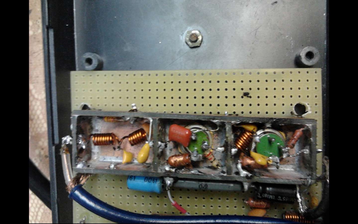

Сделали рацию 27 МГц.

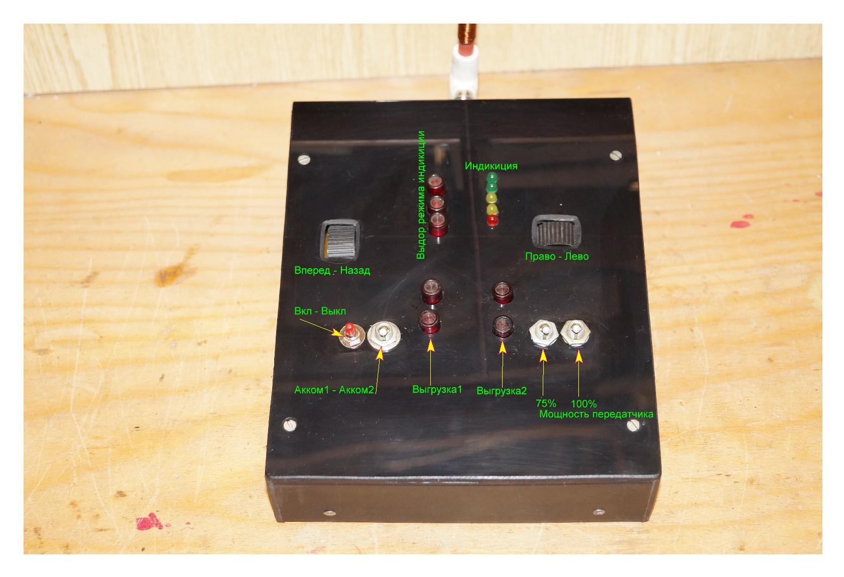

Часть 1.
Из рации 27 МГц сделали радиоуправление для RC-модели.
Пульт.
https://www.radiokot.ru/forum/download/ ... ?id=291866
https://www.radiokot.ru/forum/download/ ... ?id=291867

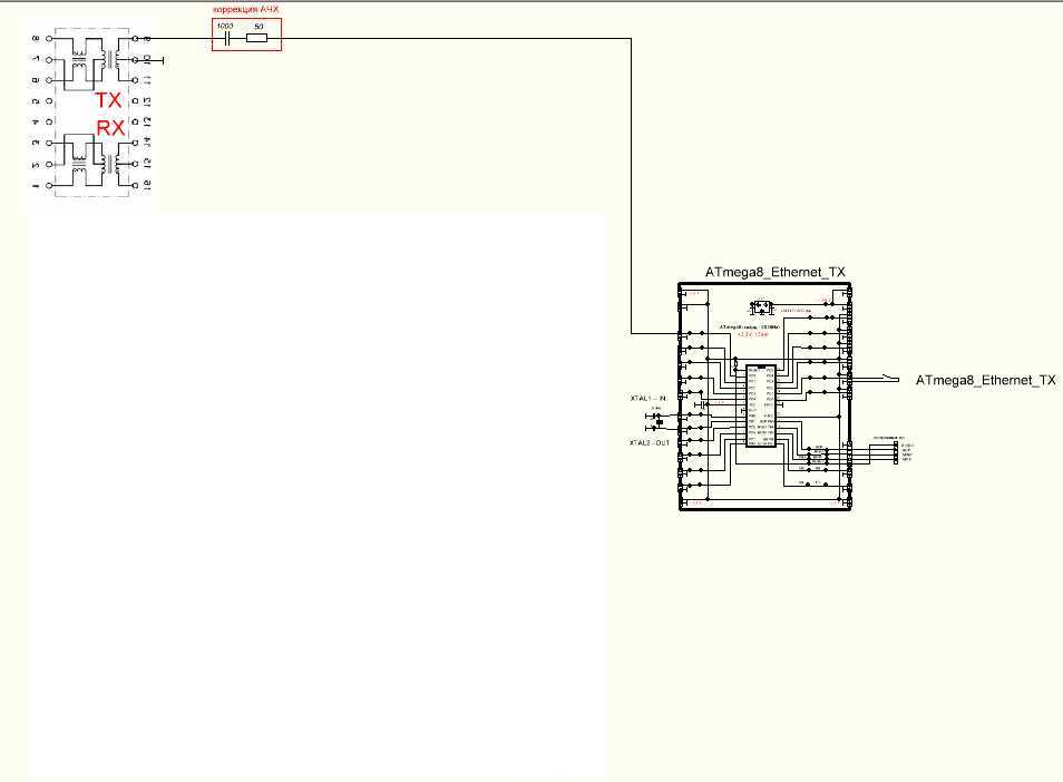

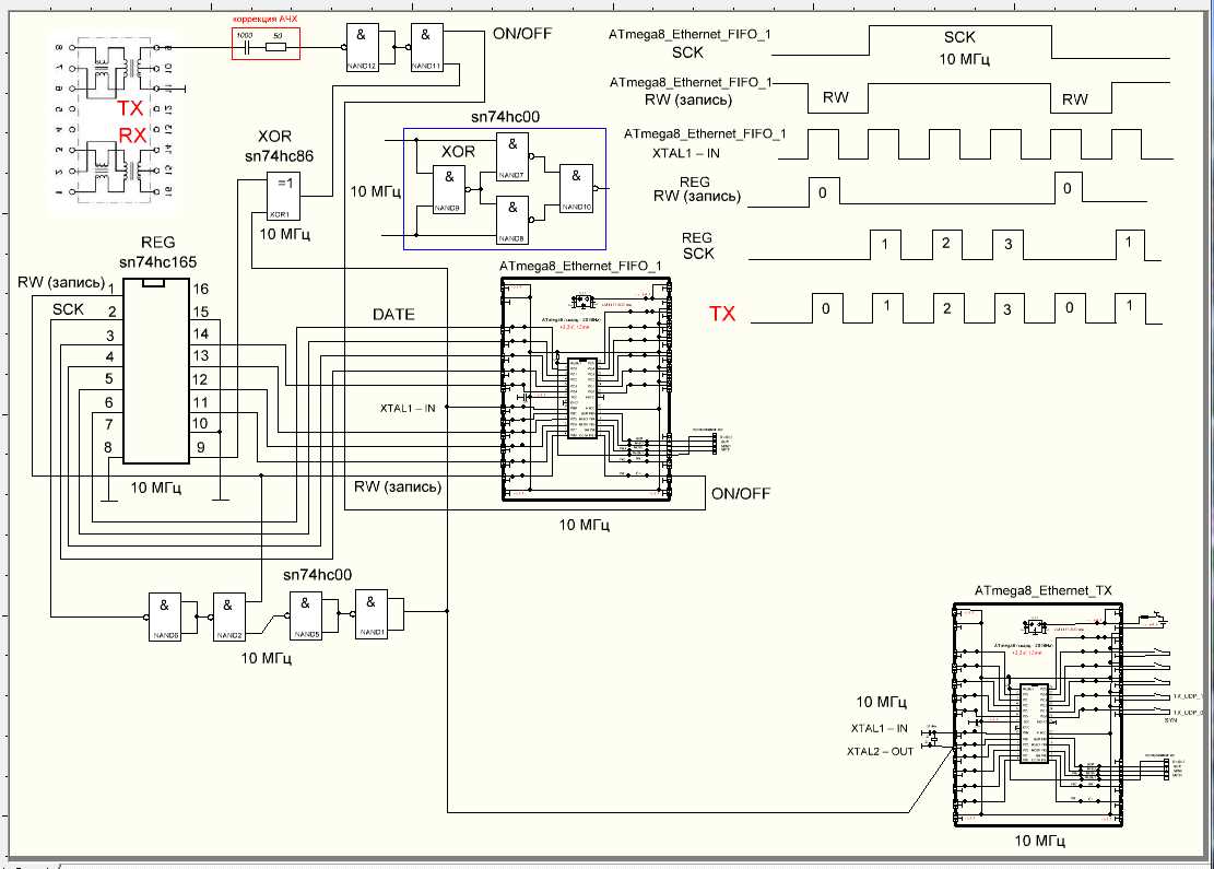

Заменили FS1000A (433 МГц) на Ethernet модуль.
https://www.radiokot.ru/forum/download/ ... ?id=314658

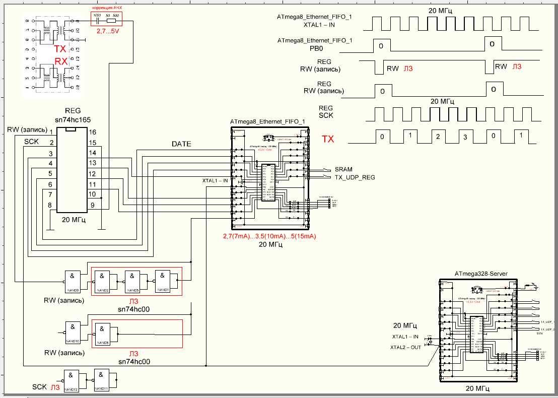

Взяли два Wi-Fi роутера. Собрали по такой схеме.
https://www.radiokot.ru/forum/download/ ... ?id=315796
Отчёт анализатора.
https://www.radiokot.ru/forum/download/ ... ?id=315797
Сделали радиоуправление Wi-Fi для RC-модели.
https://www.radiokot.ru/forum/download/ ... ?id=314856
Всё работает.

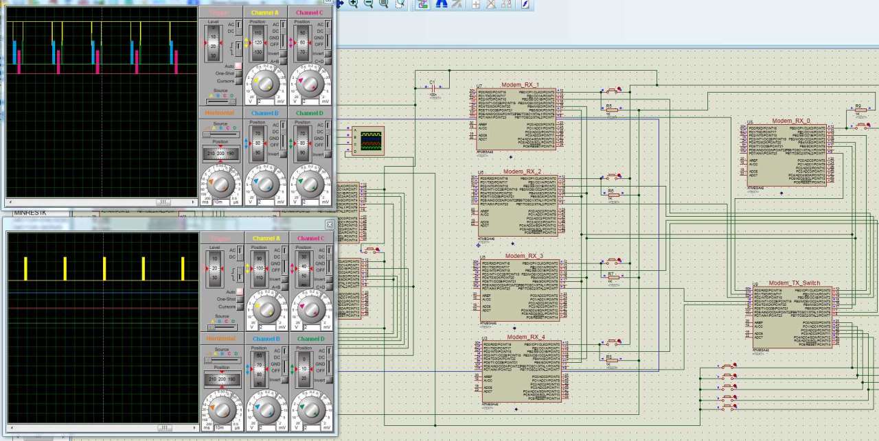

Протокол передачи во всех схемах стандартный: PCM-256.
На этом проверенные схемы заканчиваются...
Далее идут ТЕСТОВЫЕ схемы (не повторять!).
А в последней тестовой схеме добавили всё что нашли в доме))
(150.91 КБ) 4092 скачивания
(171.17 КБ) 2639 скачиваний
Ещё подключили экранчик - TFT Nokia 6300 (контроллер MC2PA8201).
https://www.radiokot.ru/forum/download/ ... ?id=357053
всё в тестовом режиме...
https://www.radiokot.ru/forum/download/ ... ?id=356621
https://www.radiokot.ru/forum/download/ ... ?id=356600
https://www.radiokot.ru/forum/download/ ... ?id=358170
https://www.radiokot.ru/forum/download/ ... ?id=357135
https://www.radiokot.ru/forum/download/ ... ?id=356885
https://www.radiokot.ru/forum/download/ ... ?id=356834

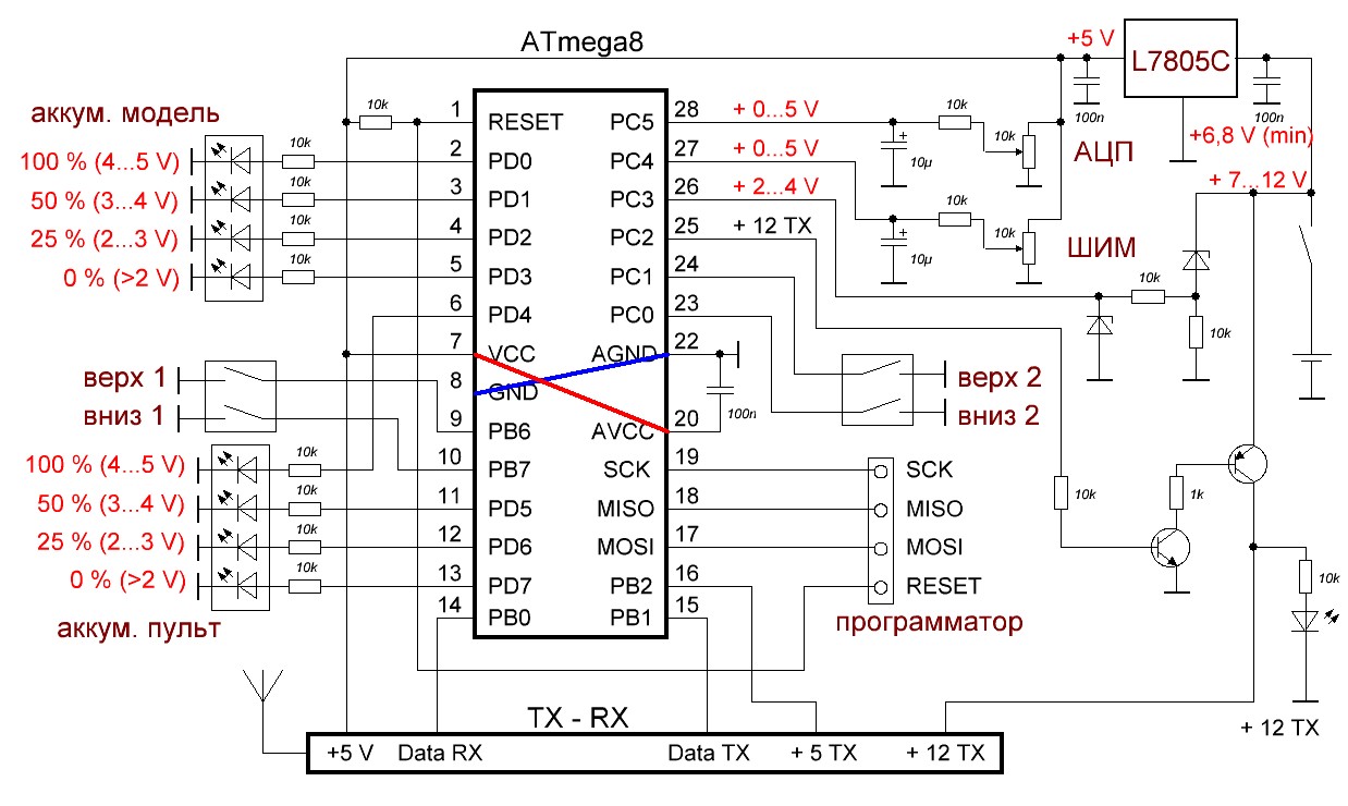

остановились на такой схеме...
(144.42 КБ) 742 скачивания
в тестовом режиме работает...
https://www.radiokot.ru/forum/download/ ... ?id=375303
теперь надо сделать по нормальному...

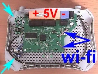

добавим PoE в роутер...
https://www.radiokot.ru/forum/download/ ... ?id=385201
проблема в том что трансформатор Ethernet намотан тонким проводом... и имеет короткое замыкание TX и RX...
https://www.radiokot.ru/forum/download/ ... ?id=385202
намотали самодельный трансформатор))
экспериментально определили - надо 10 витков (в два витка) на феррите 12х12 мм...
https://www.radiokot.ru/forum/download/ ... ?id=385205
установили в роутер... подключили + 5V...
https://www.radiokot.ru/forum/download/ ... ?id=385206
работает.
и антенны тоже сделаем самодельные... поменьше ))
экспериментально определили (по максимальному уровню сигнала) - надо 26 мм провода... что соответствует 1/4 волны для 2,4 GHz...
https://www.radiokot.ru/forum/download/ ... ?id=385207
получили: роутер Wi-Fi (2 встроенные антенны) + Ethernet + PoE (5V, 2А).
https://www.radiokot.ru/forum/download/ ... ?id=385208
работает.

теперь можно подключать пульт RC-модели к роутеру...
и наоборот - подключать роутер к пульту RC-модели...
питание от стандартного USB (5V, 2А) без дополнительных блоков питания...

Далее... подключение к компу.
(144.42 КБ) 363 скачивания
вариант 1.
(23.91 КБ) 339 скачиваний
(118.93 КБ) 341 скачивание
работает))
:tea:
вариант 2.
(80.2 КБ) 351 скачивание
тоже работает)) правда пока не очень стабильно...
:roll:
Добавлено after 2 minutes 53 seconds:
вариант 3.
(95.71 КБ) 297 скачиваний
(138.84 КБ) 317 скачиваний
работает пока только в Протеусе))
вариант 4.
(57.14 КБ) 312 скачиваний
(135.49 КБ) 312 скачиваний
Добавлено after 2 minutes 37 seconds:
вариант 5.
(66.04 КБ) 320 скачиваний
(138.08 КБ) 333 скачивания
с точки зрения логики... вариант 5... самый лучший))
но и самый сложный в настройке.
:tea:

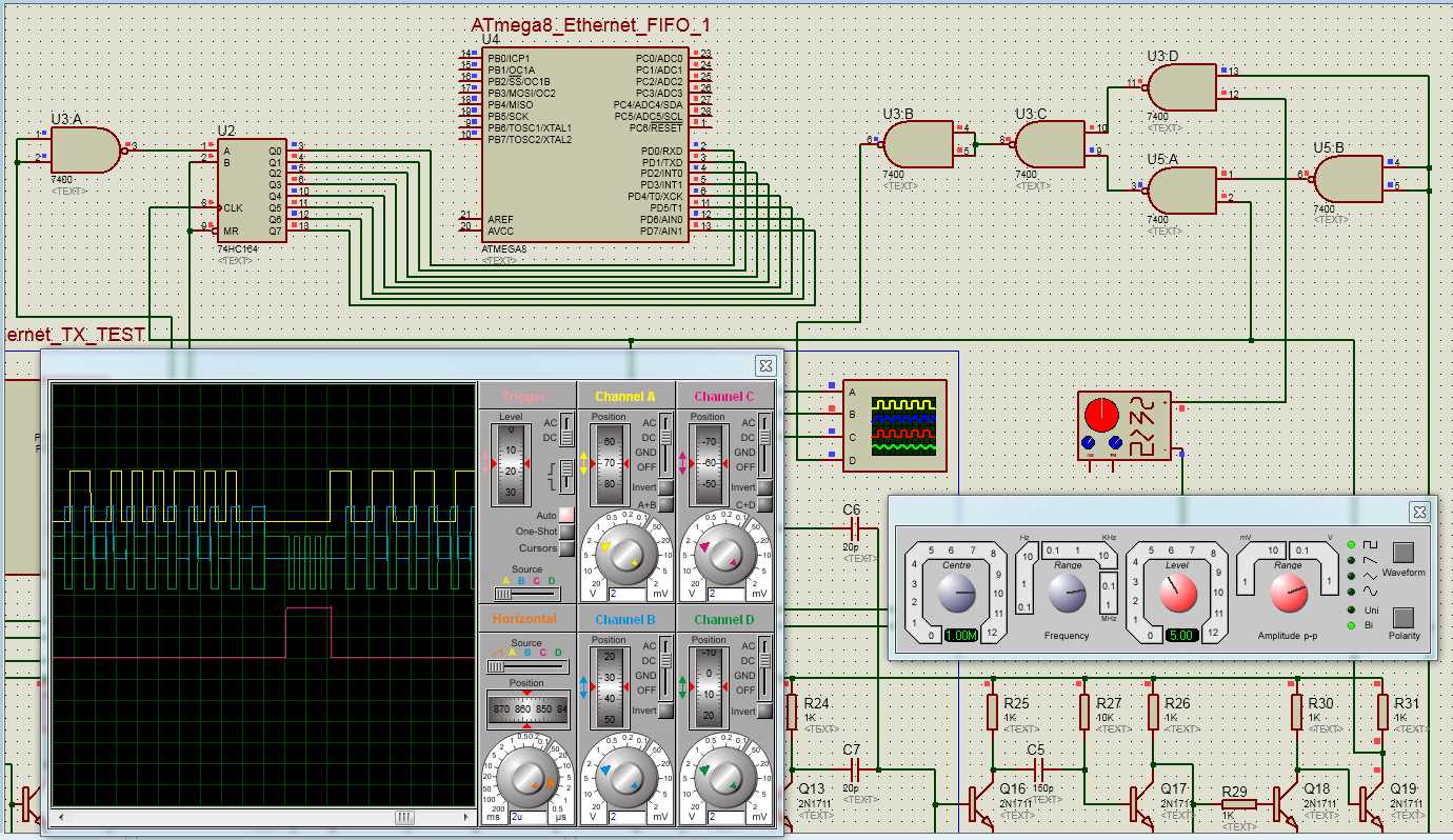

попробуем переделать на мультивибратор...
(70.29 КБ) 330 скачиваний
и нифига не работает )) сигнал на выходе есть... но передачи нет.
:dont_know:
видать мультивибратор даёт неправильный сигнал...
короче... нужна другая схема... там где чистый меандр.
:tea:
Сообщения: 9595
Откуда: .ru
Сообщение roman.com »
попробуем переделать на генератор второго МК...
(105.86 КБ) 299 скачиваний
а так хорошо))
генератор второго МК выдаёт чистый меандр.
:tea:
вывод: мультивибратор в нашей схеме не подходит.
Добавлено after 54 minutes 4 seconds:

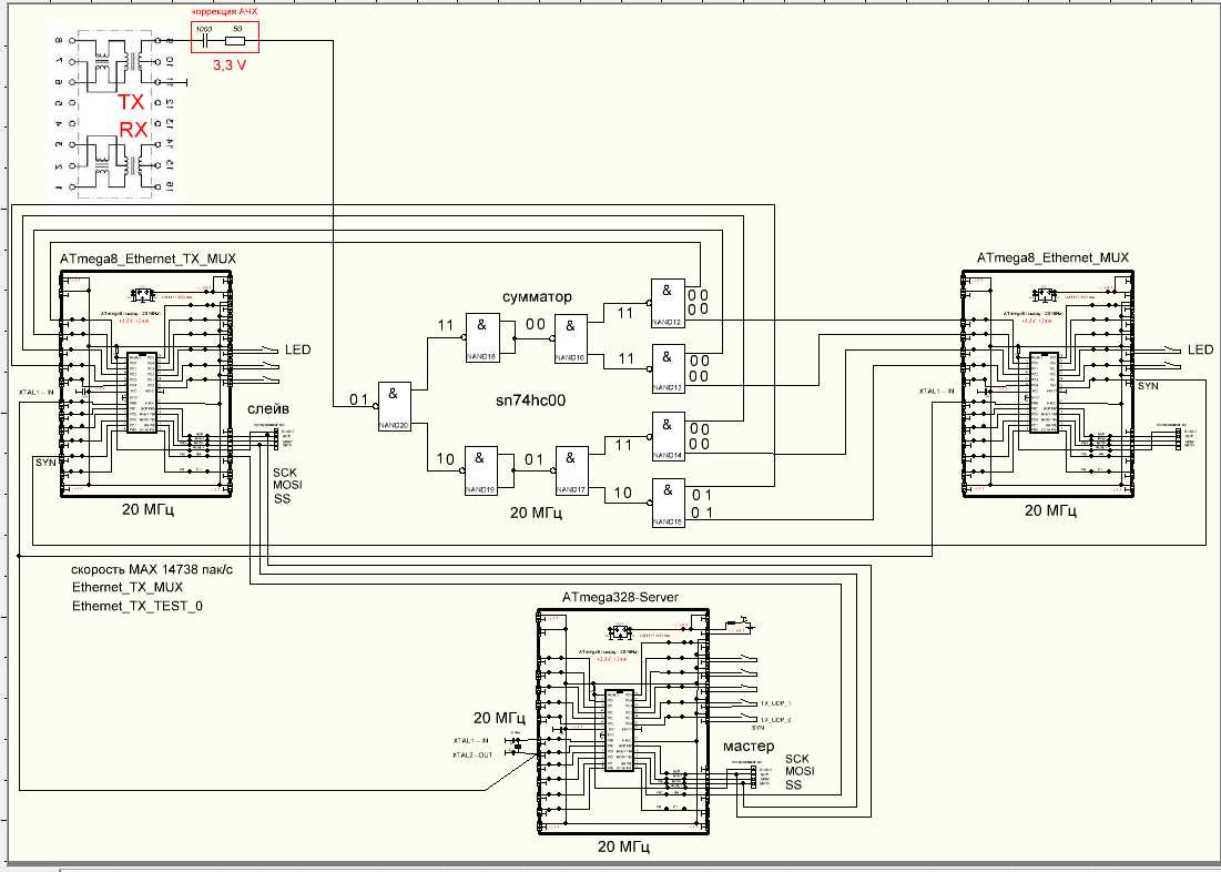

далее... делаем синхрофазотрон))
добавляем третий МК - это будет мультиплексор.
добавляем сумматор - это будет коммутатор.
собираем по такой схеме
(104.66 КБ) 313 скачиваний
проверяем...
(126.11 КБ) 298 скачиваний
ура !)) наш синхрофазотрон заработал))
теперь надо немного подкрутить программу и добавить загрузку данных...
:tea:
Добавлено after 1 minute 14 seconds:
максимальная скорость передачи пакетов в тестовом режиме 14.000 пак/c.
нормально))

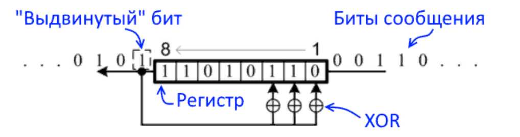

чето не могу въехать как посчитать CRC32 если пакет UDP - не кратный 4 ?
(104.76 КБ) 303 скачивания
:roll:
Сообщения: 9595
Откуда: .ru
roman.com писал(а):чето не могу въехать как посчитать CRC32 если пакет UDP - не кратный 4 ?
очень просто)) делать столько интераций буфера CRC32 сколько байт в пакете ))
(19.13 КБ) 288 скачиваний
немного подкрутили программку... теперь быстрей считаем CRC32... на 10 % ))
(138.4 КБ) 303 скачивания
:tea:

ещё схемка самодельного Ethernet передатчика...
(95.8 КБ) 279 скачиваний
лучше так...
(83.76 КБ) 296 скачиваний

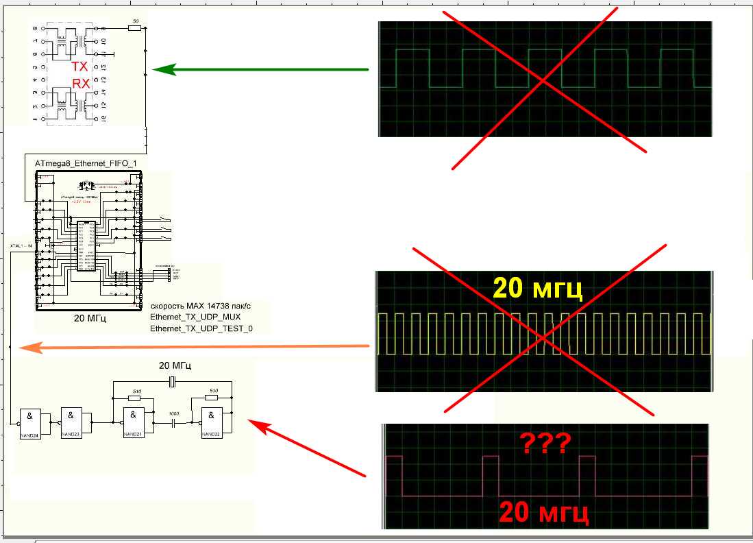

далее... пытаемся запустить наш синхрофазотрон от самодельного кварцевого генератора...
1. собрали по схеме мультивибратора...
(70.29 КБ) 280 скачиваний
не работает)) сигнал на выходе есть... но нифига не работает...
:dont_know:
2. собрали по классической схеме ...
(35.28 КБ) 286 скачиваний
:dont_know:
3. собрали по заводской схеме... в качестве кварцевого генератора - генератор МК.
работает))
:roll:
шо происходит вообще ?
:shock:
похоже нашему синхрофазотрону требуется идеальный сигнал)) как в МК...
(52.69 КБ) 281 скачивание
мда...
:roll:
Сообщения: 9595
Откуда: .ru
roman.com писал(а):похоже нашему синхрофазотрону требуется идеальный сигнал)) как в МК...
в МК тоже не идеальный сигнал... близко к меандру... но не чистый меандр.
Добавлено after 45 seconds:
вот идеальный меандр...
Добавлено after 5 minutes 21 second:
roman.com писал(а):1. собрали по схеме мультивибратора...
мультивибратор.jpg [70.29 KiB]
эта схема мультивибратора работает нормально на старых советский типа К155ЛА3...
(70.29 КБ) 282 скачивания
причём максимальная частота К155ЛА3 ~18 мгц... на 20 мгц она работать не будет))
а у нас современная 74HC00 работающая до ~50 мгц...
если поставить в схему мультивибратора вместо К155ЛА3 нашу 74HC00... то кварц не работает... при этом 74HC00 возбуждается на собственной паразитной частоте ~15 мгц... поэтому нифига не работает))
:tea:
Добавлено after 3 minutes 8 seconds:
[uquote="roman.com",url="/forum/viewtopic.php?p=4331546#p4331546"]2. собрали по классической схеме ...
(52.69 КБ) 252 скачивания
:dont_know:[/uquote]
эта схема работает на 5V...
(35.28 КБ) 258 скачиваний
при наших 3,3 V кварц не работает... при этом 74HC00 возбуждается на собственной паразитной частоте ~15 мгц... поэтому нифига не работает))
:tea:
чтоб эта схема работала надо уменьшить резистор 240 ом примерно в 10 раз...
а лучше вообще его выкинуть)) тогда эта схема выдаёт честные 20 мгц.
:tea:
