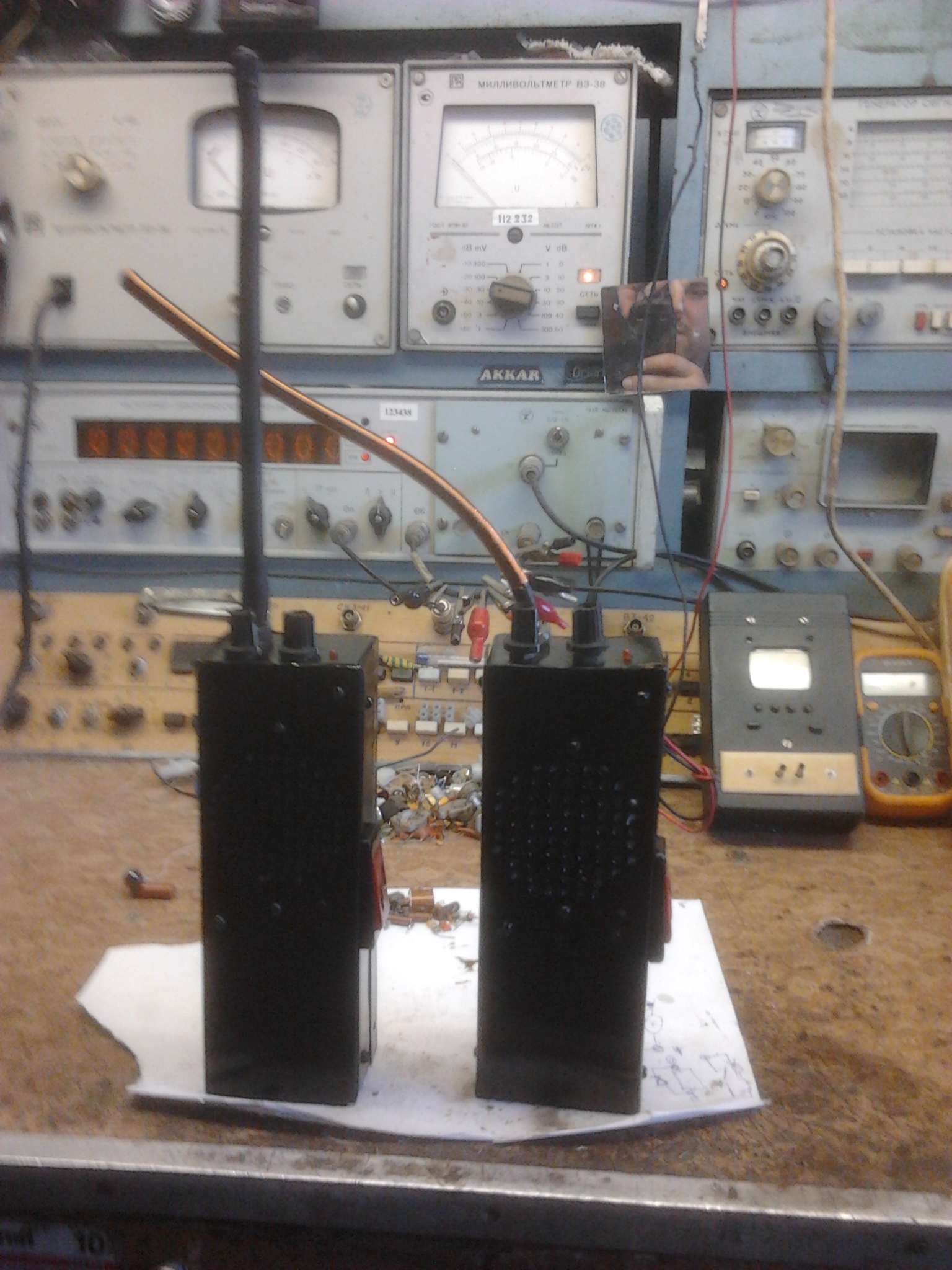

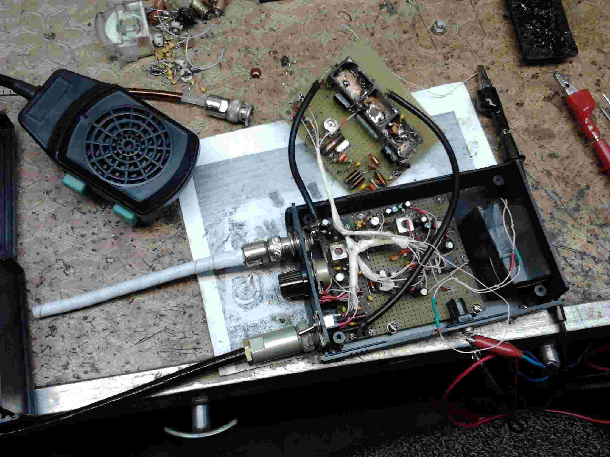

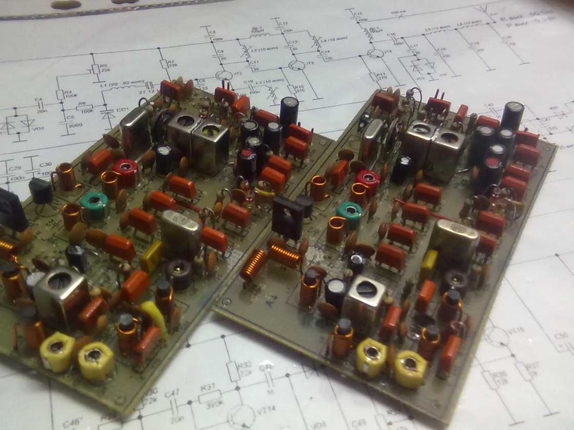

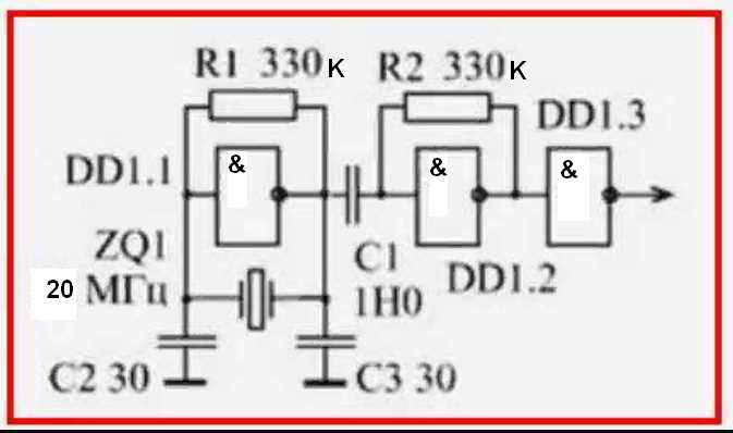

Часть 0.

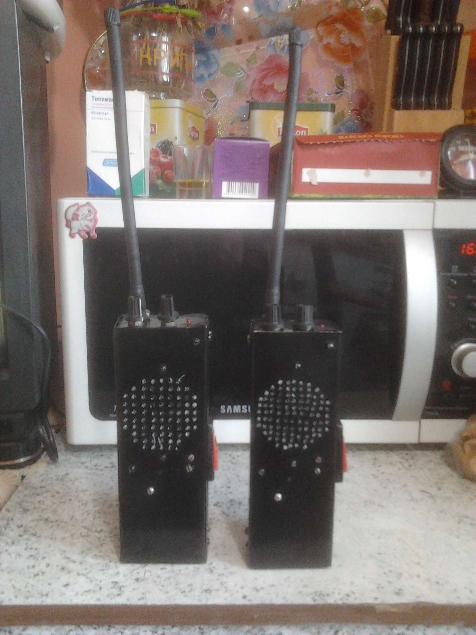

Сделали рацию 27 МГц.
https://www.radiokot.ru/circuit/analog/ ... ansmit/30/
Подробно.
https://www.radiokot.ru/forum/download/ ... ?id=153036
В сборе.
https://www.radiokot.ru/forum/download/ ... ?id=136008
https://www.radiokot.ru/forum/download/ ... ?id=137041
https://www.radiokot.ru/forum/download/ ... ?id=181417

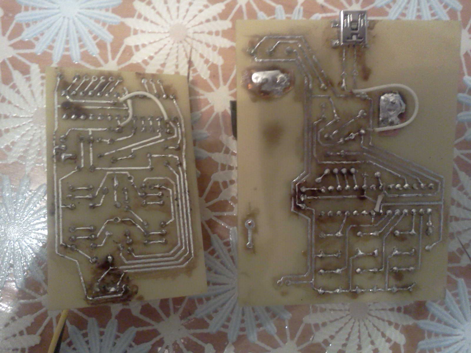

Из рации 27 МГц сделали радиоуправление для RC-модели.
Пульт.
https://www.radiokot.ru/forum/download/ ... ?id=291866
https://www.radiokot.ru/forum/download/ ... ?id=291867
Платы.
https://www.radiokot.ru/forum/download/ ... ?id=291870
Схема радио.
https://www.radiokot.ru/forum/download/ ... ?id=291872
Схема пульт.
https://www.radiokot.ru/forum/download/ ... ?id=291873
Схема модель.
https://www.radiokot.ru/forum/download/ ... ?id=291874

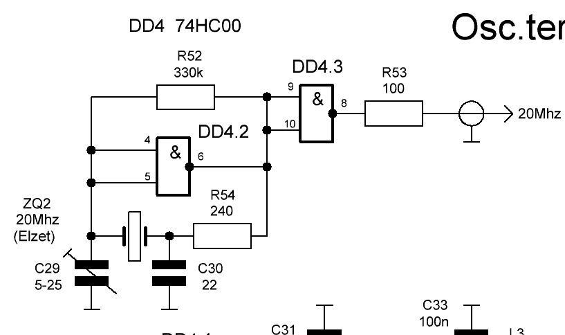

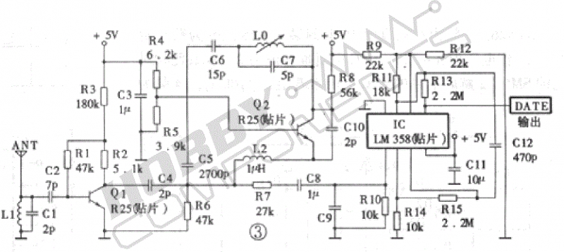

Заменили 27 МГц на FS1000A на 433 МГц.
https://www.radiokot.ru/forum/download/ ... ?id=256559
Сделали радиоуправление для RC-модели.
https://www.radiokot.ru/forum/download/ ... ?id=211227
https://www.radiokot.ru/forum/download/ ... ?id=211228
Схема.
https://www.radiokot.ru/forum/download/ ... ?id=257730

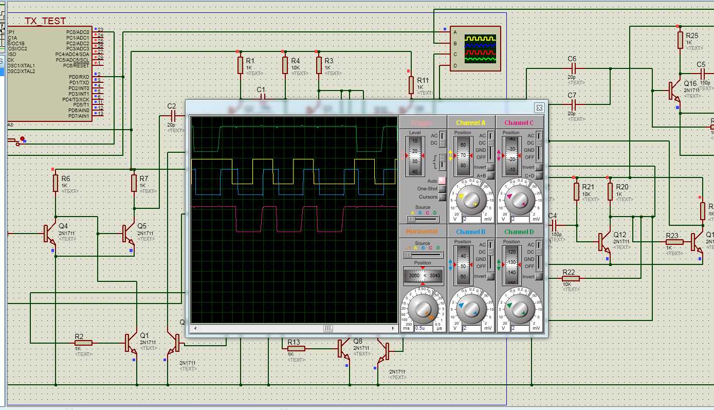

Осциллограммы входа TX и выхода RX при хорошем сигнале:
https://www.radiokot.ru/forum/download/ ... ?id=256560
Осциллограммы входа TX и выхода RX при слабом сигнале:
https://www.radiokot.ru/forum/download/ ... ?id=256561
Меняем схему.
https://www.radiokot.ru/forum/download/ ... ?id=257797
Осциллограммы входа TX и выхода RX после модернизации:
https://www.radiokot.ru/forum/download/ ... ?id=258572

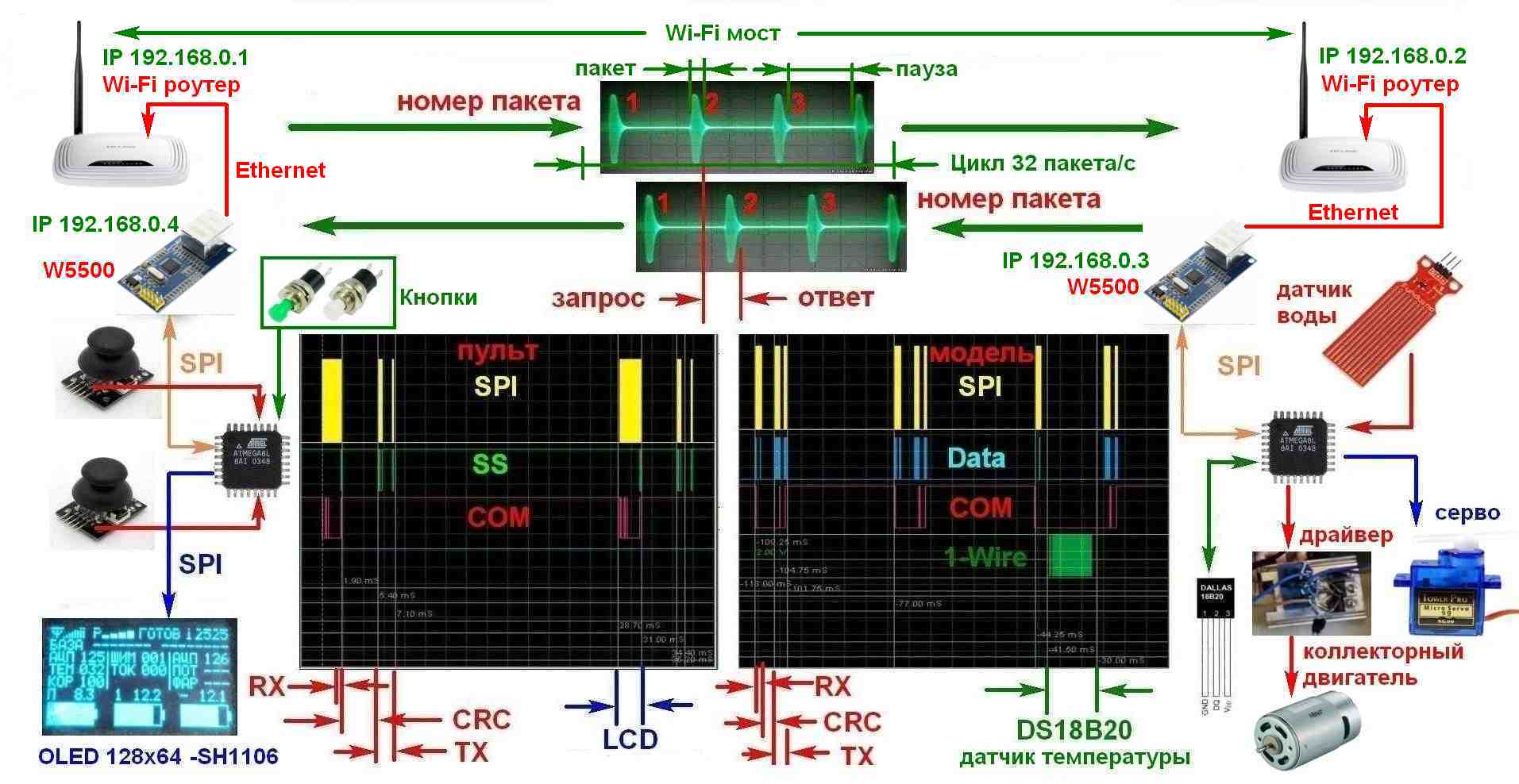

Часть 3.

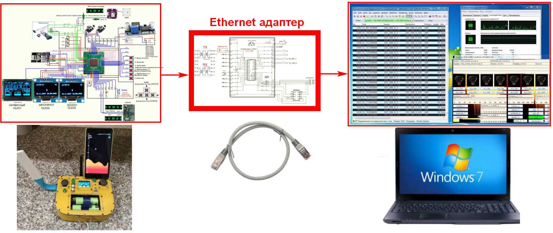

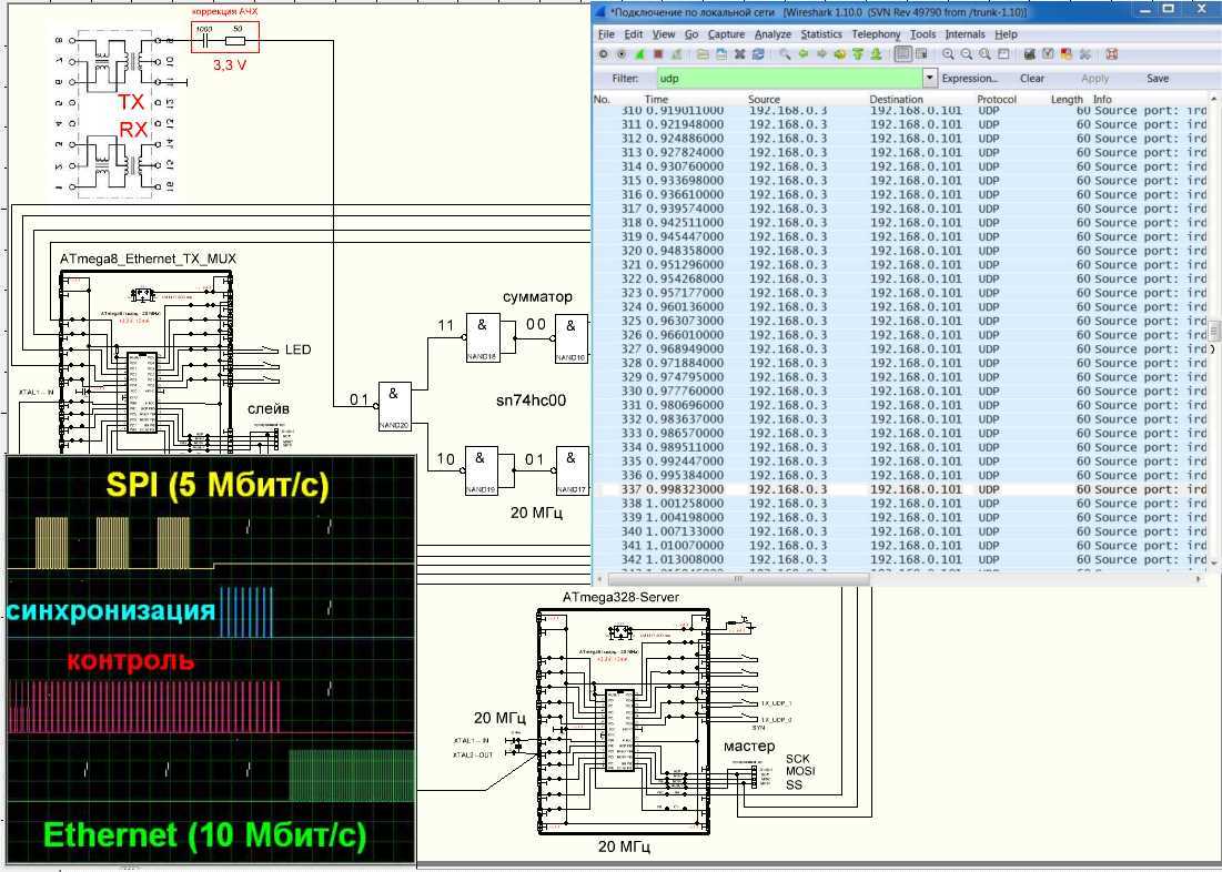

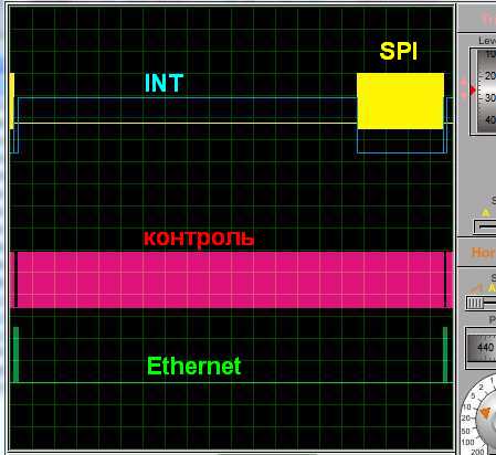

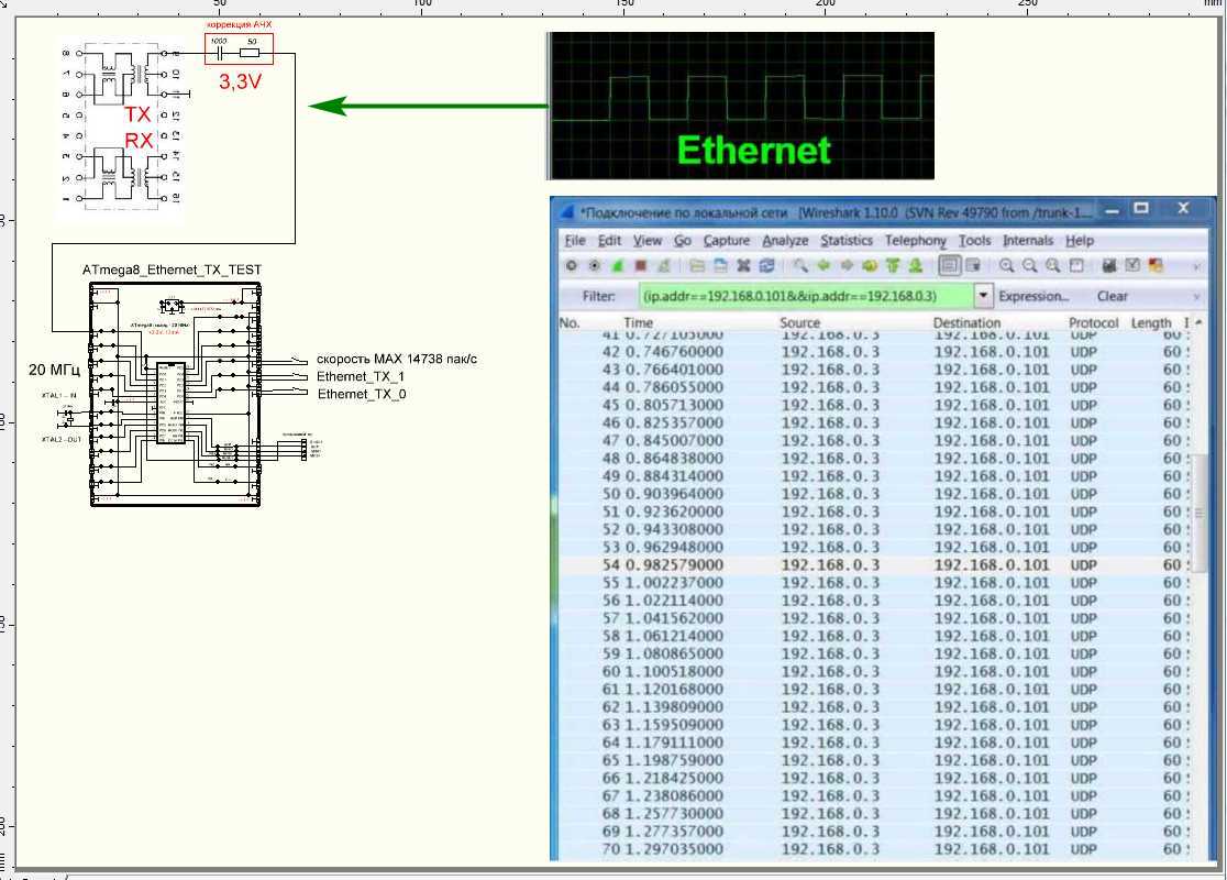

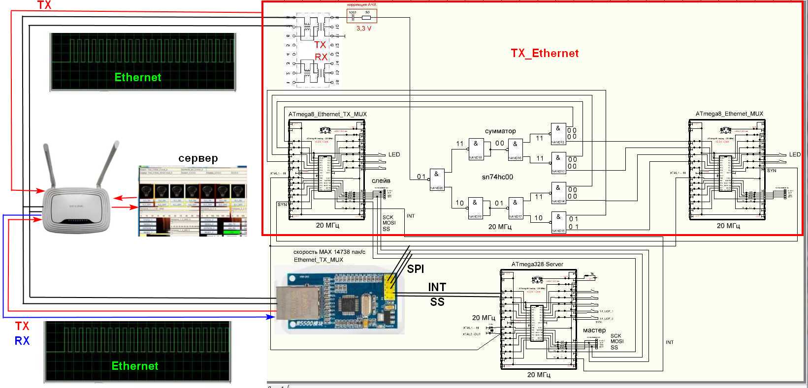

Заменили FS1000A (433 МГц) на Ethernet модуль.
https://www.radiokot.ru/forum/download/ ... ?id=314658

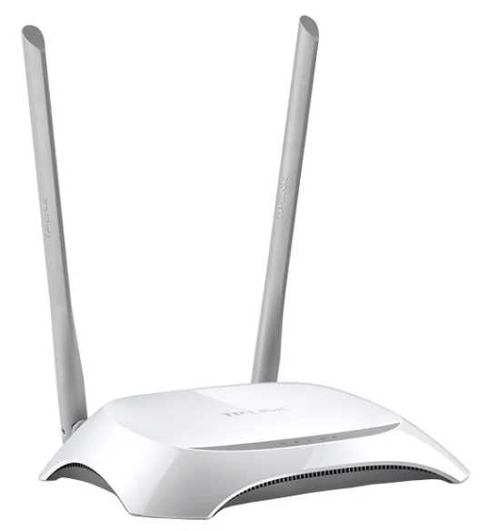

Взяли два Wi-Fi роутера. Собрали по такой схеме.
https://www.radiokot.ru/forum/download/ ... ?id=315796
Отчёт анализатора.
https://www.radiokot.ru/forum/download/ ... ?id=315797
Сделали радиоуправление Wi-Fi для RC-модели.
https://www.radiokot.ru/forum/download/ ... ?id=314856
Всё работает.

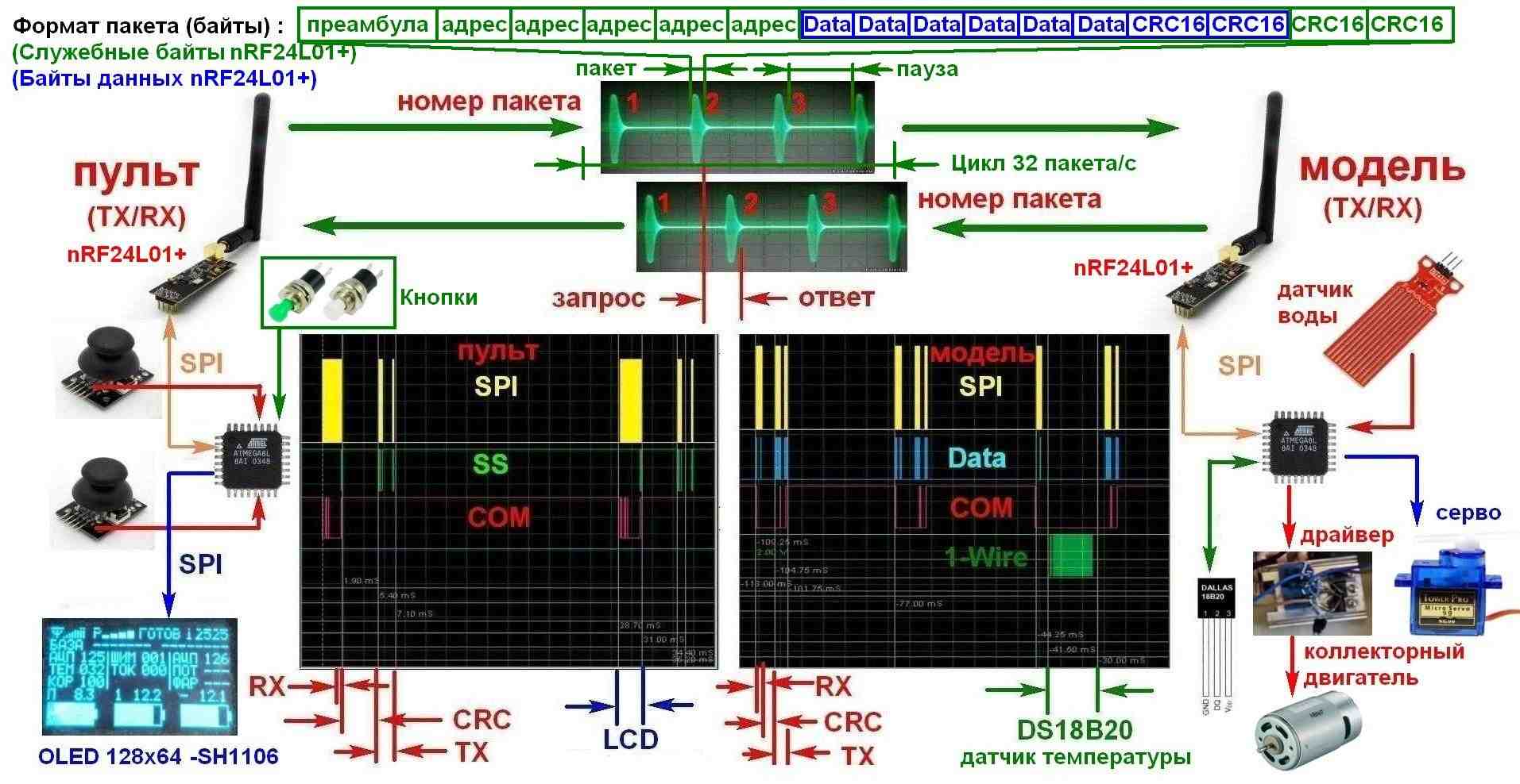

Ещё одна RC-модель на nRF24L01+(2,4 ГГц).
https://www.radiokot.ru/forum/download/ ... ?id=320444
https://www.radiokot.ru/forum/download/ ... ?id=320442
https://www.radiokot.ru/forum/download/ ... ?id=320441
машинка.rar
(640.03 КБ) 410 скачиваний

Часть 4.
Модернизация RC-модель на nRF24L01+(2,4 ГГц).
https://www.youtube.com/watch?v=RVG3z76AJZg
https://www.youtube.com/watch?v=QPIcjcUwXwU
С подключением к ПК.
https://www.youtube.com/watch?v=HlmdDf6 ... ER&index=9
Схема, прошивка, исходники:
RC-модель_модернизация_1.rar
(423.47 КБ) 426 скачиваний

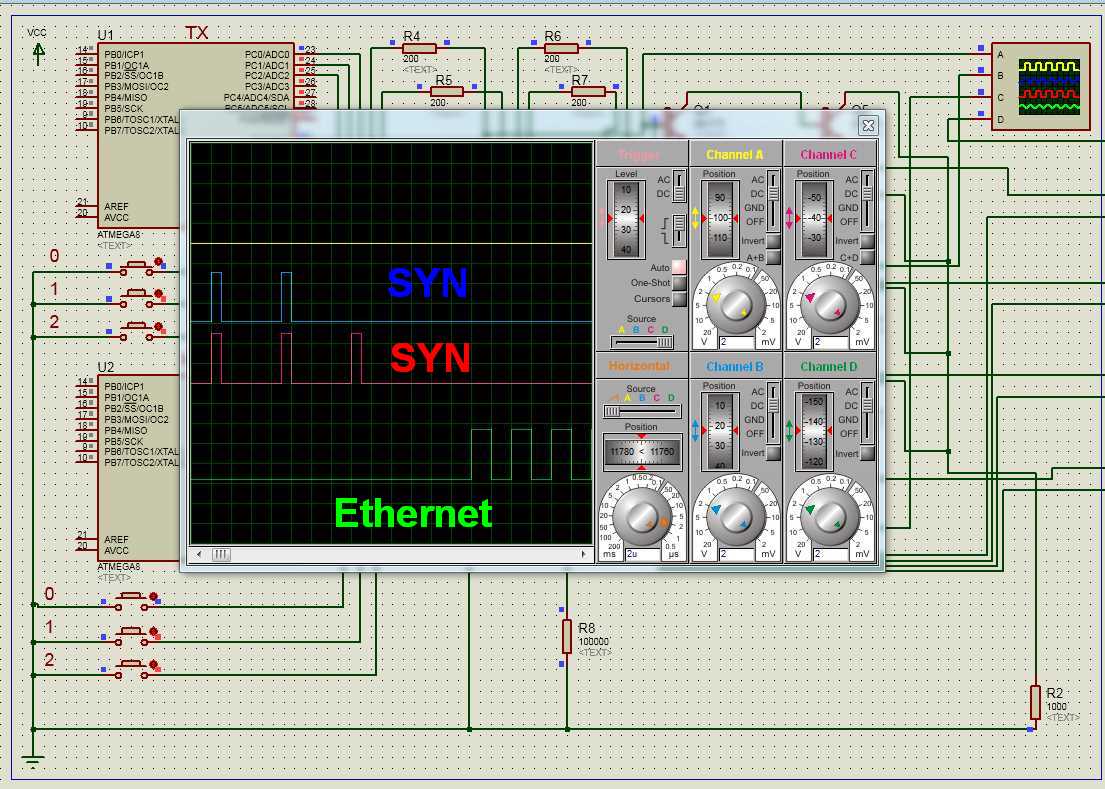

(104.01 КБ) 397 скачиваний
Например Wi-Fi эхолот пока работает отдельно. Надо подключить к нашей RC-модели.
А дальше надо полностью перевести всё управление на гаджет (в качестве основного или резервного).

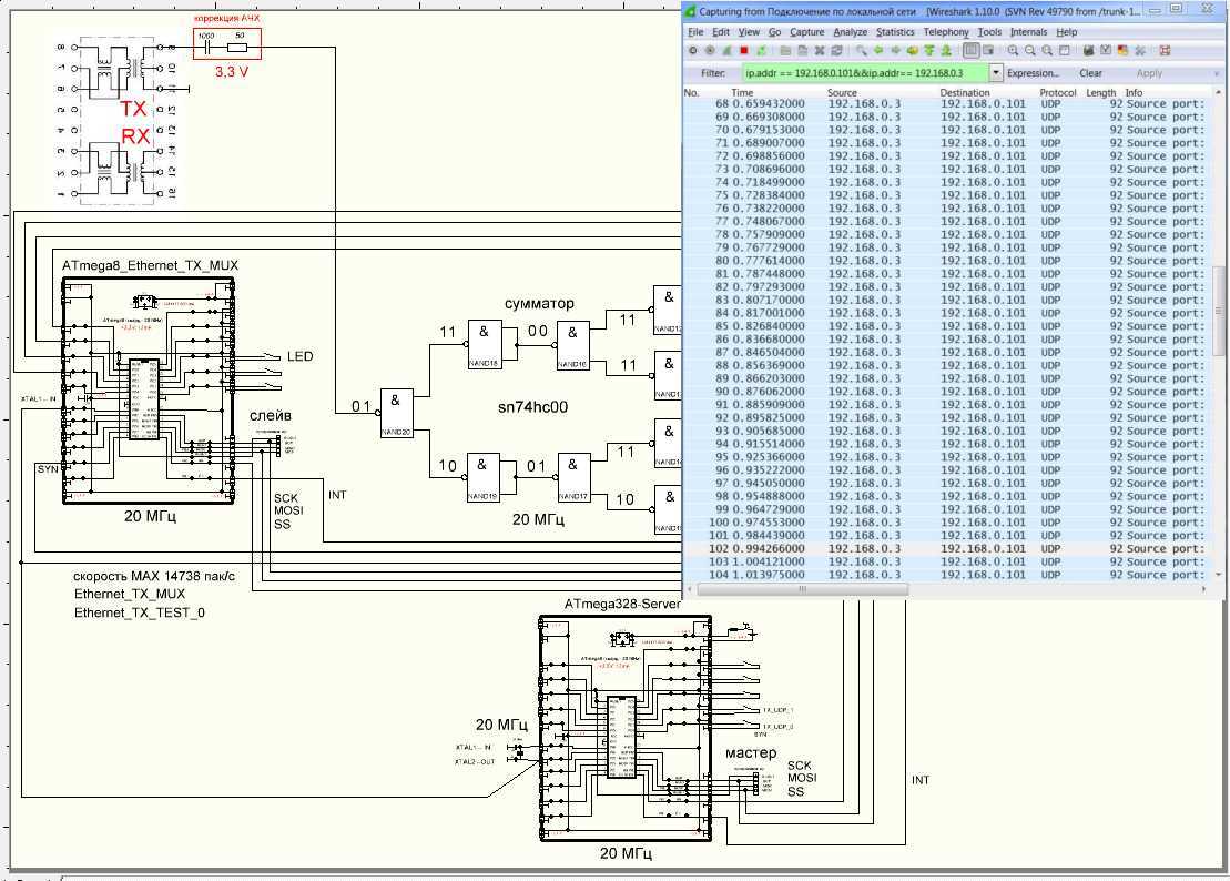

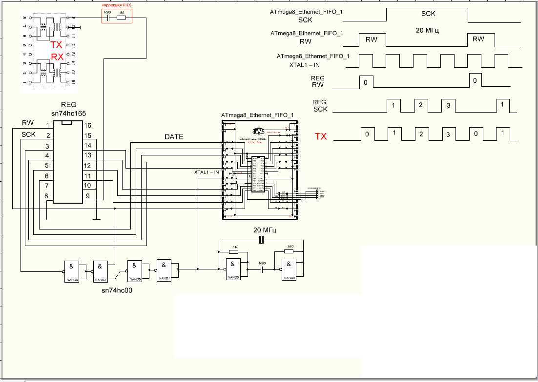

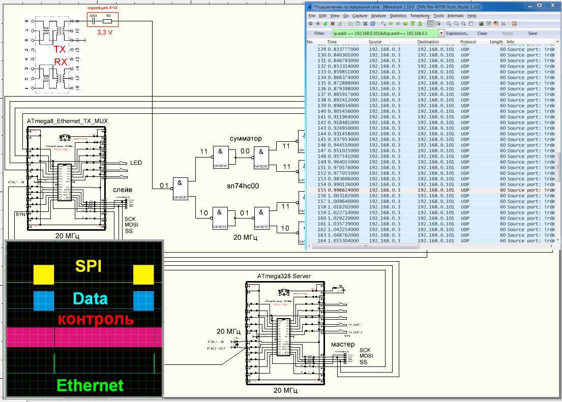

остановились на такой схеме...
(144.42 КБ) 773 скачивания
в тестовом режиме работает...
https://www.radiokot.ru/forum/download/ ... ?id=375303
теперь надо сделать по нормальному...

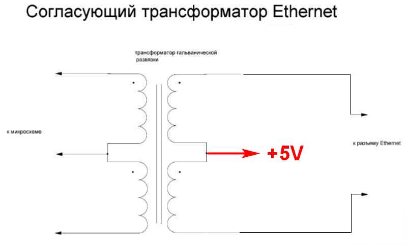

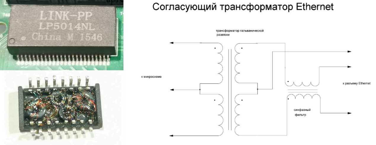

добавим PoE в роутер...
https://www.radiokot.ru/forum/download/ ... ?id=385201

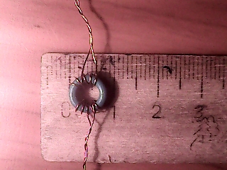

проблема в том что трансформатор Ethernet намотан тонким проводом... и имеет короткое замыкание TX и RX...
https://www.radiokot.ru/forum/download/ ... ?id=385202
намотали самодельный трансформатор))
экспериментально определили - надо 10 витков (в два витка) на феррите 12х12 мм...
https://www.radiokot.ru/forum/download/ ... ?id=385205
установили в роутер... подключили + 5V...
https://www.radiokot.ru/forum/download/ ... ?id=385206
работает.

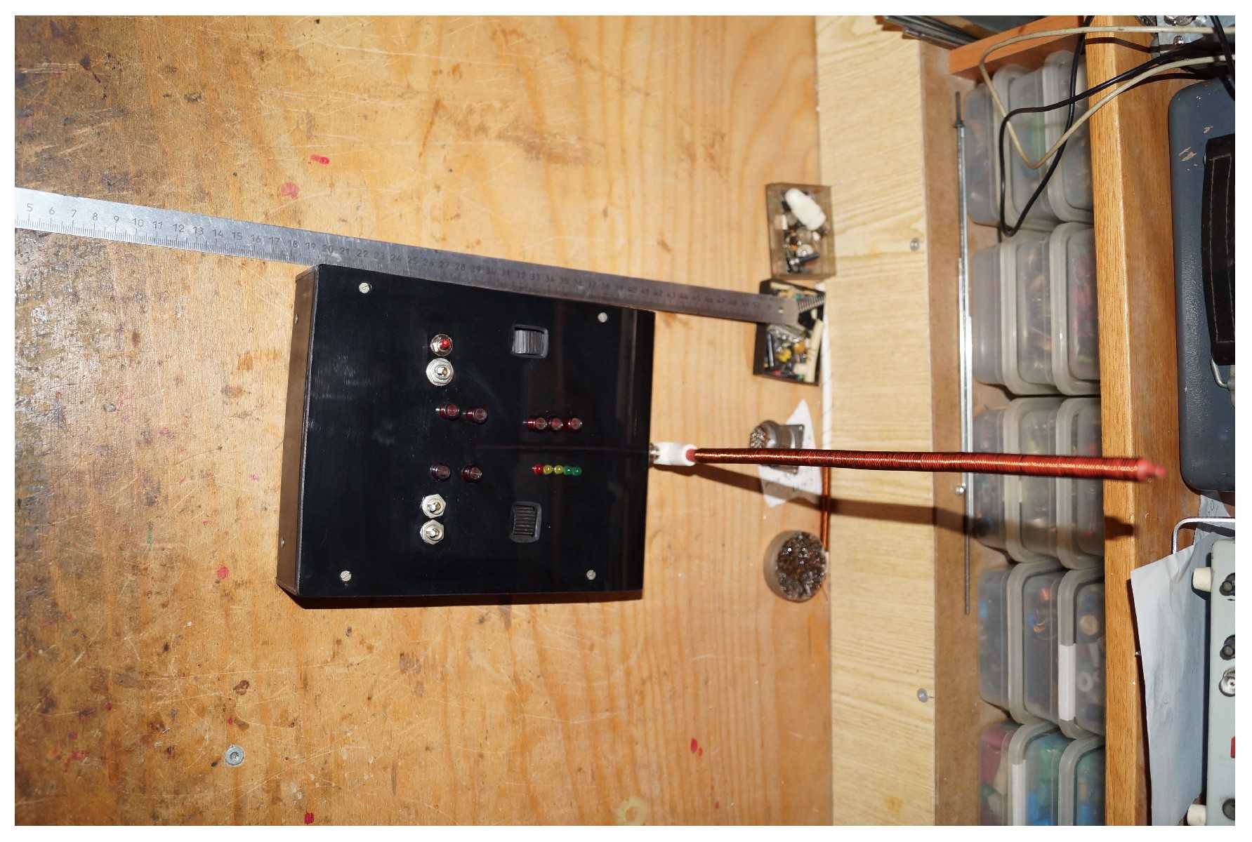

и антенны тоже сделаем самодельные... поменьше ))
экспериментально определили (по максимальному уровню сигнала) - надо 26 мм провода... что соответствует 1/4 волны для 2,4 GHz...
https://www.radiokot.ru/forum/download/ ... ?id=385207
получили: роутер Wi-Fi (2 встроенные антенны) + Ethernet + PoE (5V, 2А).
https://www.radiokot.ru/forum/download/ ... ?id=385208
работает.
Добавлено after 9 minutes 20 seconds:

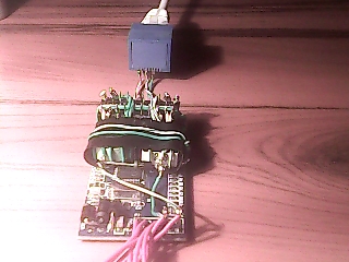

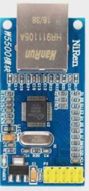

добавим POE в модуль W5500...
https://www.radiokot.ru/forum/download/ ... ?id=385239

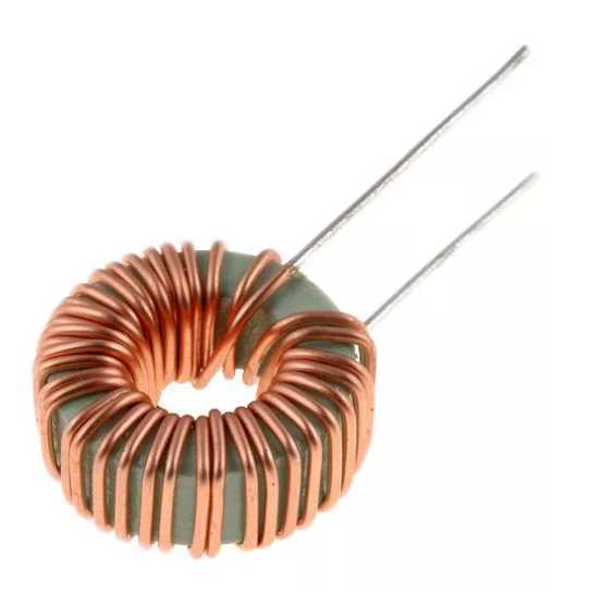

берём такой дроссель...
https://www.radiokot.ru/forum/download/ ... ?id=385387
паяем по такой схеме...
https://www.radiokot.ru/forum/download/ ... ?id=385388
получился модуль W5500 с PoE (5V, 2А).
https://www.radiokot.ru/forum/download/ ... ?id=385389
https://www.radiokot.ru/forum/download/ ... ?id=385390
работает.
берём второй такой модуль...
https://www.radiokot.ru/forum/download/ ... ?id=385601
берём второй такой дроссель...
https://www.radiokot.ru/forum/download/ ... ?id=385602
делам из него высокочастотный трансформатор...
мотаем 6+6 витков... с отводом...
https://www.radiokot.ru/forum/download/ ... ?id=385603
https://www.radiokot.ru/forum/download/ ... ?id=385604
модуль W5500 модернизированный...
https://www.radiokot.ru/forum/download/ ... ?id=385605
https://www.radiokot.ru/forum/download/ ... ?id=385606
работает.
итого: сделали POE (5V, 2А) для роутера и модуля W5500 (Ethernet 10 Мбит/c).
теперь можно подключать пульт RC-модели к роутеру...
и наоборот - подключать роутер к пульту RC-модели...
питание от стандартного USB (5V, 2А) без дополнительных блоков питания...

Далее... подключение к компу.
(144.42 КБ) 377 скачиваний
вариант 1.
(23.91 КБ) 355 скачиваний
(118.93 КБ) 352 скачивания
работает))
:tea:
вариант 2.
(80.2 КБ) 365 скачиваний
тоже работает)) правда пока не очень стабильно...
:roll:
Добавлено after 2 minutes 53 seconds:
вариант 3.
(95.71 КБ) 310 скачиваний
(138.84 КБ) 332 скачивания
работает пока только в Протеусе))
вариант 4.
(57.14 КБ) 327 скачиваний
(135.49 КБ) 329 скачиваний
Добавлено after 2 minutes 37 seconds:
вариант 5.
(66.04 КБ) 333 скачивания
(138.08 КБ) 345 скачиваний
с точки зрения логики... вариант 5... самый лучший))
но и самый сложный в настройке.
:tea:

далее... делаем синхрофазотрон))
добавляем третий МК - это будет мультиплексор.
добавляем сумматор - это будет коммутатор.
собираем по такой схеме
(104.66 КБ) 329 скачиваний
проверяем...
(126.11 КБ) 309 скачиваний
ура !)) наш синхрофазотрон заработал))
теперь надо немного подкрутить программу и добавить загрузку данных...
:tea:
Добавлено after 1 minute 14 seconds:
максимальная скорость передачи пакетов в тестовом режиме 14.000 пак/c.
нормально))

далее... немного подкрутили программу и добавили загрузку данных... по SPI (5 Мбит/c).
(91.86 КБ) 337 скачиваний
проверяем...
(123.74 КБ) 323 скачивания
нормально))
:tea:

далее... немного подкрутили программу и добавили INT...
(114.75 КБ) 317 скачиваний
(21.95 КБ) 313 скачиваний
скорость 5100 байт/с.
нормально))
:tea:

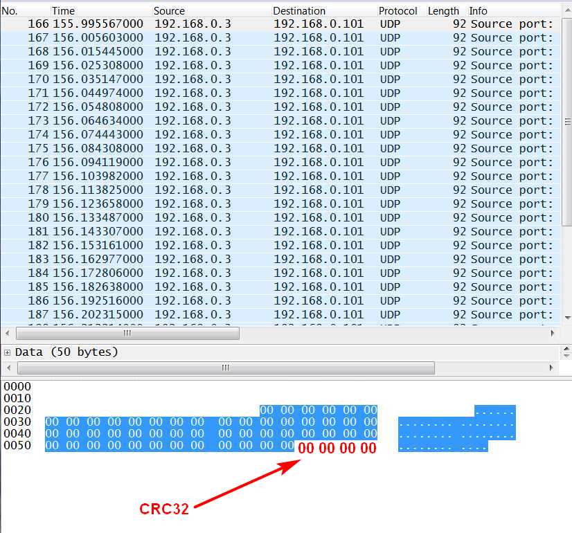

чето не могу въехать как посчитать CRC32 если пакет UDP - не кратный 4 ?
(104.76 КБ) 318 скачиваний
:roll:
Сообщения: 9599
Откуда: .ru
Сообщение roman.com »
roman.com писал(а):чето не могу въехать как посчитать CRC32 если пакет UDP - не кратный 4 ?
очень просто)) делать столько интераций буфера CRC32 сколько байт в пакете ))
(19.13 КБ) 303 скачивания
немного подкрутили программку... теперь быстрей считаем CRC32... на 10 % ))
(138.4 КБ) 318 скачиваний
:tea:

далее...
сравним работу заводского Ethernet передатчика и нашего самодельного Ethernet передатчика...
(128.13 КБ) 316 скачиваний
Ethernet передатчики работают одинаково))
кто сказал что нельзя включать параллельно на один порт роутера несколько передатчиков ? )) в параллели всё работает ))
:tea:

ещё схемка самодельного Ethernet передатчика...
(95.8 КБ) 290 скачиваний
лучше так...
(83.76 КБ) 306 скачиваний
:roll:
Сообщения: 9599
Откуда: .ru
а так ещё лучше))
(90.88 КБ) 319 скачиваний
:tea:

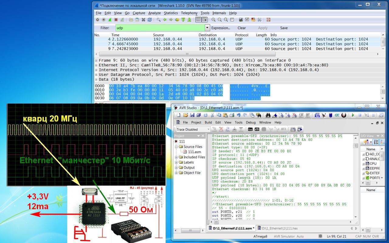

далее... пытаемся запустить наш синхрофазотрон от самодельного кварцевого генератора...
1. собрали по схеме мультивибратора...
(70.29 КБ) 289 скачиваний
не работает)) сигнал на выходе есть... но нифига не работает...
:dont_know:
2. собрали по классической схеме ...
(35.28 КБ) 303 скачивания
:dont_know:
3. собрали по заводской схеме... в качестве кварцевого генератора - генератор МК.
работает))
:roll:
шо происходит вообще ?
:shock:
похоже нашему синхрофазотрону требуется идеальный сигнал)) как в МК...
(52.69 КБ) 294 скачивания
мда...
:roll:
Сообщения: 9599
Откуда: .ru
roman.com писал(а):похоже нашему синхрофазотрону требуется идеальный сигнал)) как в МК...
в МК тоже не идеальный сигнал... близко к меандру... но не чистый меандр.
Добавлено after 45 seconds:
вот идеальный меандр...
Добавлено after 5 minutes 21 second:
roman.com писал(а):1. собрали по схеме мультивибратора...
мультивибратор.jpg [70.29 KiB]
эта схема мультивибратора работает нормально на старых советский типа К155ЛА3...
(70.29 КБ) 295 скачиваний
причём максимальная частота К155ЛА3 ~18 мгц... на 20 мгц она работать не будет))
а у нас современная 74HC00 работающая до ~50 мгц...
если поставить в схему мультивибратора вместо К155ЛА3 нашу 74HC00... то кварц не работает... при этом 74HC00 возбуждается на собственной паразитной частоте ~15 мгц... поэтому нифига не работает))
:tea:
Добавлено after 3 minutes 8 seconds:
[uquote="roman.com",url="/forum/viewtopic.php?p=4331546#p4331546"]2. собрали по классической схеме ...
(52.69 КБ) 264 скачивания
:dont_know:[/uquote]
эта схема работает на 5V...
(35.28 КБ) 275 скачиваний
при наших 3,3 V кварц не работает... при этом 74HC00 возбуждается на собственной паразитной частоте ~15 мгц... поэтому нифига не работает))
:tea:
чтоб эта схема работала надо уменьшить резистор 240 ом примерно в 10 раз...
а лучше вообще его выкинуть)) тогда эта схема выдаёт честные 20 мгц.
:tea:

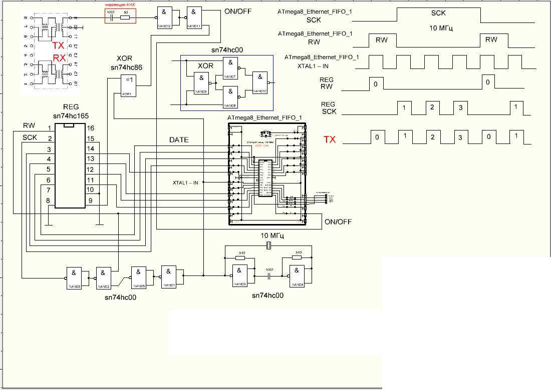

и так... в финал конкурса "лучший передатчик года" выходят две схемы...))
(106.22 КБ) 333 скачивания
-первая схема рабочая. Протестирована во всех режимах))
(95.41 КБ) 314 скачиваний
-вторая схема - попытка уменьшить количество деталей... Пока в разработке...
:tea:
Сообщения: 9599
Откуда: .ru
короче... эта схема нифига не работает))
(95.41 КБ) 323 скачивания
похоже нет синхронизации регистра и МК...
в идеале такие схемы требуют нормальных приборов... задержки в наносекунды нарушают работу схемы...
:tea:
