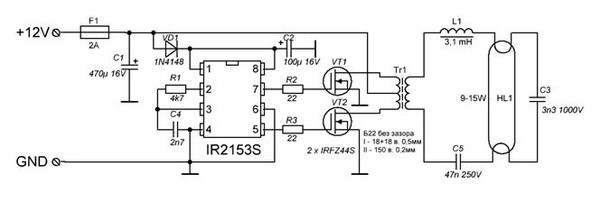

диоды установлены как на схеме? резисторы одного номинала ?

да. Но у меня светодиоды трехцветные в одном корпусе и если подать напряжение на все три ноги, то светиться будте толкьо красный. Возможно они просто одновременно не работают. Все диоды по схеме, резисторы одного номинала.
Вот по этому и светится только красный, на нём весь ток

ну вернусь из отпуска, сделаю печатную плату и на ней два резистора вставлю на красный.

Здравствуйте, хотел поинтересоваться насчет резистора на затворе.
Я его убрал, как писали ранее. И у меня перестал греться транзистор, зато ужасно начал греться таймер(
Температура таймера 70°C, не критично ли это?
Может стоит поставить какой-то драйвер? Или же можно поцепить радиатор? Посоветуйте пожалуйста)

Токоограничивающий резистор нужен, для чего он нужен следует из его названия, ненужно городить огород, просто верните резистор на место. Можно просто уменьшить его номинал.

Хотел бы повторить конструкцию автора. Но вот у нас в городе нет таких RGB светодиодов под которые сделана плата (6pin). Можно ли как то плату ориентировать под такие светодиоды FYL-5015RGBC (4pin) (http://www.ekits.ru/published/publicdat ... L-5015.pdf - даташит)? Буду признателен помощи.
А если выпаять светодиоды из светодиодной ленты SMD5050, то они подойдут ?
Не вижу в чем проблема, в первом варианте можно даже плату не переделывать а просто подпаять соответствующие ножки на соответствующие контакты.
Если на этой ленте SMD5050 светодиоды RGB то вполне подойдут.

Как же можно плату не переделывать? Ведь у светодиода FYL-5015RGBC всего 4-е pina и из них общий анод. А ведь по схеме то подключение анодов на каждый кристал отдельное (6pin)? Может быть просто перенести по схеме диод с анода RGB светодиода на катод перед резисторами?

Не все так просто. Надо переносить не диоды, а резисторы, а во всей схеме поменять полярность полупроводников.

я делал на таких светодиодов. Поменял местами светодиод с резисторами и все. Правда эти светодиоды плохо светят несколькими цветами одновременно, на мой взгляд.

Собрал я пробную конструкцию из одной грани со светодиодом из РГБ ленты. Что-то светит не очень. Проволока 0,3мм использовалась во всей конструкции. Количество витков основания 50 витков, количество витков грани куба 70 витков (диаметр 60мм). Менял местами место припайки катушки грани, но яркость не изменилась. Транзистор IRF 640, совсем не греется.
Подскажите как подправить, чтобы ярче было свечение?
