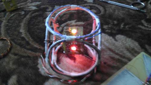

Всем привет. Ну вот и свершилось. Появилось время, закончил электронную часть кубика.
IMAG02941.JPG [23.28 KiB]
IMAG02951.JPG [20.83 KiB]
IMAG02971.JPG [20.12 KiB]
IMAG02981.JPG [19.9 KiB]
Забавно. Дочке с женой понравилось. Теперь буду поиграть с отдающей частью. Попробую как то вот так переделать под собственные нужды эти варианты. Хм... почему то второй вариант не прицепляется. Ну и ладно, если получится что нибудь вразумительное, поделюсь.

Нужно пояснение. Если взять светодиоды RGB из ленты светодиодной, то они подойдут или нет? Возник вопрос, так как на ленте написано питание +12V, это на метр ленты светодиодной питание или все же просто там такие светодиоды с питанием +12V? Или там просто соединение такое с резисторами, что требуется питание +12V, а так там светодиоды по отдельности питанием +5V?
 Заголовок сообщения: Re: Тессеракт
СообщениеДобавлено: Чт май 02, 2013 19:23:00
Зарегистрирован: Чт янв 12, 2012 13:21:09
Сообщений: 62
Собрал я пробную конструкцию из одной грани со светодиодом из РГБ ленты. Что-то светит не очень. Проволока 0,3мм использовалась во всей конструкции. Количество витков основания 50 витков, количество витков грани куба 70 витков (диаметр 60мм). Менял местами место припайки катушки грани, но яркость не изменилась. Транзистор IRF 640, совсем не греется.
Подскажите как подправить, чтобы ярче было свечение?
СообщениеДобавлено: Чт май 02, 2013 20:49:51
Зарегистрирован: Ср дек 19, 2012 12:16:22
Сообщений: 567
попробуй в темноте - может светлее будет :)
СообщениеДобавлено: Чт май 02, 2013 20:51:41
Сообщений: 62
Я конечно оценил юмор, но светлее не стало :)
СообщениеДобавлено: Чт май 02, 2013 22:43:58
Сообщений: 567
я серьезно. Может при свете кажется что темно, а если в темноте может более приемлемо будет? Это все же не аварийное освещение, а игрушка :)
