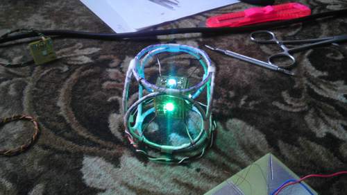

Всем привет. Ну вот и свершилось. Появилось время, закончил электронную часть кубика.
IMAG02941.JPG [23.28 KiB]
IMAG02951.JPG [20.83 KiB]
IMAG02971.JPG [20.12 KiB]
IMAG02981.JPG [19.9 KiB]
Забавно. Дочке с женой понравилось. Теперь буду поиграть с отдающей частью. Попробую как то вот так переделать под собственные нужды эти варианты. Хм... почему то второй вариант не прицепляется. Ну и ладно, если получится что нибудь вразумительное, поделюсь.

Здравствуйте, хотел поинтересоваться насчет резистора на затворе.
Я его убрал, как писали ранее. И у меня перестал греться транзистор, зато ужасно начал греться таймер(
Температура таймера 70°C, не критично ли это?
Может стоит поставить какой-то драйвер? Или же можно поцепить радиатор? Посоветуйте пожалуйста)

Токоограничивающий резистор нужен, для чего он нужен следует из его названия, ненужно городить огород, просто верните резистор на место. Можно просто уменьшить его номинал.

Всем привет.
Хотел бы повторить конструкцию автора. Но вот у нас в городе нет таких RGB светодиодов под которые сделана плата (6pin). Можно ли как то плату ориентировать под такие светодиоды FYL-5015RGBC (4pin) (http://www.ekits.ru/published/publicdat ... L-5015.pdf - даташит)? Буду признателен помощи.
А если выпаять светодиоды из светодиодной ленты SMD5050, то они подойдут ?
Не вижу в чем проблема, в первом варианте можно даже плату не переделывать а просто подпаять соответствующие ножки на соответствующие контакты.
Если на этой ленте SMD5050 светодиоды RGB то вполне подойдут.
Как же можно плату не переделывать? Ведь у светодиода FYL-5015RGBC всего 4-е pina и из них общий анод. А ведь по схеме то подключение анодов на каждый кристал отдельное (6pin)? Может быть просто перенести по схеме диод с анода RGB светодиода на катод перед резисторами?
 Заголовок сообщения: Re: Тессеракт
СообщениеДобавлено: Пт апр 26, 2013 17:19:05
Рейтинг сообщений: 20
Зарегистрирован: Вт фев 02, 2010 20:02:38
Сообщений: 559
Откуда: Ижевские мы
Не все так просто. Надо переносить не диоды, а резисторы, а во всей схеме поменять полярность полупроводников.

Нужно пояснение. Если взять светодиоды RGB из ленты светодиодной, то они подойдут или нет? Возник вопрос, так как на ленте написано питание +12V, это на метр ленты светодиодной питание или все же просто там такие светодиоды с питанием +12V? Или там просто соединение такое с резисторами, что требуется питание +12V, а так там светодиоды по отдельности питанием +5V?

Собрал я пробную конструкцию из одной грани со светодиодом из РГБ ленты. Что-то светит не очень. Проволока 0,3мм использовалась во всей конструкции. Количество витков основания 50 витков, количество витков грани куба 70 витков (диаметр 60мм). Менял местами место припайки катушки грани, но яркость не изменилась. Транзистор IRF 640, совсем не греется.
Подскажите как подправить, чтобы ярче было свечение?

попробуй в темноте - может светлее будет :)

я серьезно. Может при свете кажется что темно, а если в темноте может более приемлемо будет? Это все же не аварийное освещение, а игрушка :)
