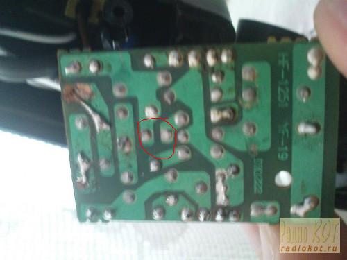

У меня лампа точно такая же как у вашей статье,не светится, сама лампочка рабочая с платы на лампу идет 130в ну никаких признаков загорания лампочки нет. Все детали на плате проверял,рабочие. Из за чего может не работать?

Она раньше работала? напряжение постоянное, переменное?

Работала ,сгорел транзистор,я поменял 2 транзисторы и все сопротивления. Все детали проверял тож рабочие... Напряжение постоянное.

А должно быть переменное с частотой 20-100 кГц. Судя по всему, автогенератор не запускается. Проверьте ещё раз цоколёвку транзисторов. Они в одном корпусе могут иметь разные цоколёвки. Как правило, БКЭ и ЭКБ. Чаще всего - переполюсовка транзисторов. Проверьте заменой плёночный конденсатор (учитывайте напряжение!). В этих схемах они иногда проявляют такую неисправность, что на низком напряжении всё ОК, а на высоком - пробой. Скиньте фотографии платы с обеих сторон. Может, какая мысля и придёт в голову.

сфотографирую чуть позже, плата точь-в-точь как у статье http://radiokot.ru/lab/analog/43/

снова поменял транзисторы на 13001, конденсатор поменял, резисторы,диоды. На выходе платы постоянка 130в

130 вольт это примерно половина напряжения питания. Значит, у Вас схема не самовозбуждается.

VD5,VD6- полярность не перепутана?

Нет. Всё правильно.

Загрузите всё-таки фотографии конкретно Вашей платы. Посмотрим, что может быть не так.

Antares
На схеме в статье не указан еще один конденсатор.Он идет от - питания к трансформатору на кольце. Какой у него номинал?

urisss писал(а):
Antares
10мкФ * 50В
