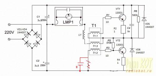

У меня лампа точно такая же как у вашей статье,не светится, сама лампочка рабочая с платы на лампу идет 130в ну никаких признаков загорания лампочки нет. Все детали на плате проверял,рабочие. Из за чего может не работать?
 Заголовок сообщения: Re: Профилактика и ремонт китайских настольных энергосберега
СообщениеДобавлено: Пт май 03, 2013 22:19:50
Зарегистрирован: Сб мар 30, 2013 14:55:21
Сообщений: 11
Откуда: Брест, Беларусь
Она раньше работала? напряжение постоянное, переменное?
СообщениеДобавлено: Сб май 04, 2013 02:11:38
Зарегистрирован: Пт мар 22, 2013 15:55:23
Сообщений: 36
Работала ,сгорел транзистор,я поменял 2 транзисторы и все сопротивления. Все детали проверял тож рабочие... Напряжение постоянное.
СообщениеДобавлено: Сб май 04, 2013 16:23:31
Сообщений: 11
А должно быть переменное с частотой 20-100 кГц. Судя по всему, автогенератор не запускается. Проверьте ещё раз цоколёвку транзисторов. Они в одном корпусе могут иметь разные цоколёвки. Как правило, БКЭ и ЭКБ. Чаще всего - переполюсовка транзисторов. Проверьте заменой плёночный конденсатор (учитывайте напряжение!). В этих схемах они иногда проявляют такую неисправность, что на низком напряжении всё ОК, а на высоком - пробой. Скиньте фотографии платы с обеих сторон. Может, какая мысля и придёт в голову.

снова поменял транзисторы на 13001, конденсатор поменял, резисторы,диоды. На выходе платы постоянка 130в

130 вольт это примерно половина напряжения питания. Значит, у Вас схема не самовозбуждается.

VD5,VD6- полярность не перепутана?
СообщениеДобавлено: Вт май 07, 2013 17:45:52
Сообщений: 36
Нет. Всё правильно.

Antares
На схеме в статье не указан еще один конденсатор.Он идет от - питания к трансформатору на кольце. Какой у него номинал?
фото платы лампы3.JPG [20.55 KiB]
схема лампы2.JPG [17.26 KiB]

urisss писал(а):
Antares
10мкФ * 50В

Объясните пожалуйста как работает схема на картинке выше.Интересует:
1.Как работает схема запуска и какие элементы участвуют в запуске ?
2.Как работает схема после запуска и какие элементы участвуют в рабочем режиме ?
