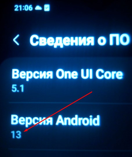

 Заголовок сообщения: Re: Радиоуправление своими руками.
СообщениеДобавлено: Вт авг 29, 2023 21:00:41
Зарегистрирован: Сб дек 28, 2019 12:19:47
Сообщений: 89
у меня всё работает.))
Screenshot_3.jpg [53.98 KiB]
ниже Android 4.0.0... или ещё ниже... ))
Screenshot_2.jpg [42.73 KiB]
Screenshot_2.jpg [35.34 KiB]
есть и 2 версия, какая надо?????
короче... выкинь его на помойку)) и не парь людям мозг))
вот именно .
уже можно плавать))
ИЛИ -на кораблике тестить будем в другой раз...))
не парь людям мозг.
