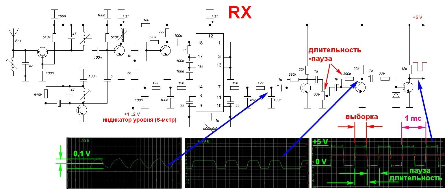

Добавлено after 7 minutes 21 second:
а ещё... надо доделать приёмник для радиоуправления... на транзисторах...))
всё это (как вы уже догадались) в рамках импортозамещения))
вот такой приёмник мы использовали последний раз...
Протокол передачи стандартный: PCM-256.
В приёмнике используется цифровая обработка сигнала.
Дискретизация и квантование.jpg [49.34 KiB]
Обработка сигнала.jpg [230.18 KiB]
:roll:

надо:
-выкинуть лишние детали...
-изменить метод кодирования...
-измень обработку сигнал...
:tea:
