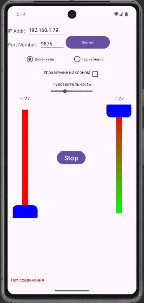

Управление по WiFi с помощью сотового телефона.
Принимаем на ESP8266, в зависимости от положений ползунков на телефоне ESP8266 вырабатывает сигнал ШИМ соотвествующей скважности на правиый и левый двигатели.
Предусмотрен режим управления за счет наклона телефона.
Телефон надо по WiF подключить к точке доступа на ESP8266:
c AP_SSID = "CAR_ESP8266";
c AP_Password = "123456789";
IP = "192.168.1.130";
Port 9876

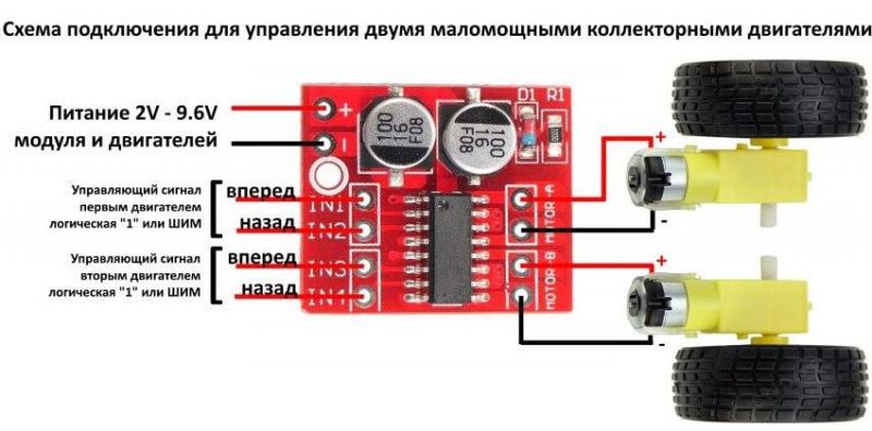

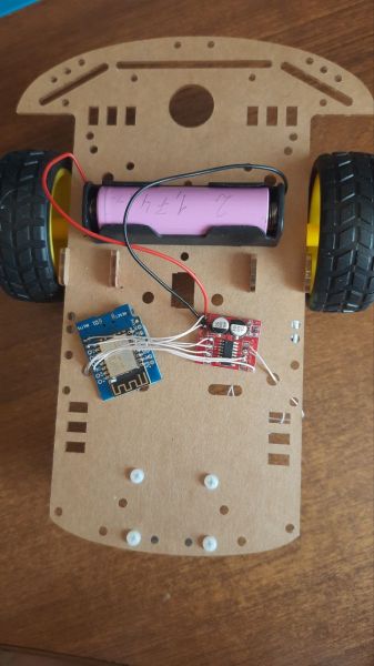

Можно управлять гусеничной моделью или двух колесной тележки.
H мост (TC1508A) соответственно подключаются к ESP8266
IN1 к Pin_PWM1 D5
IN2 к Pin_PWM2 D6
IN3 к Pin_PWM3 D1
IN4 к Pin_PWM4 D8
Этого достаточно, может управлятся.
Ни каких сложных схем. Всего нужно Wemos(ESP8266) и H мост (TC1508A).

1. у меня нет "Соединение установлено" / "Соединение не установлено".
вместо этого я включаю таймер и побежали пакеты по UDP.
так быстрее и надёжней.
:roll:
2. у меня контрольные суммы и шифрование.
так медленней но зато надёжней.
:roll:
3. из интересного только ACCELEROMETER.
не пробовал.
надо будет попробовать.
