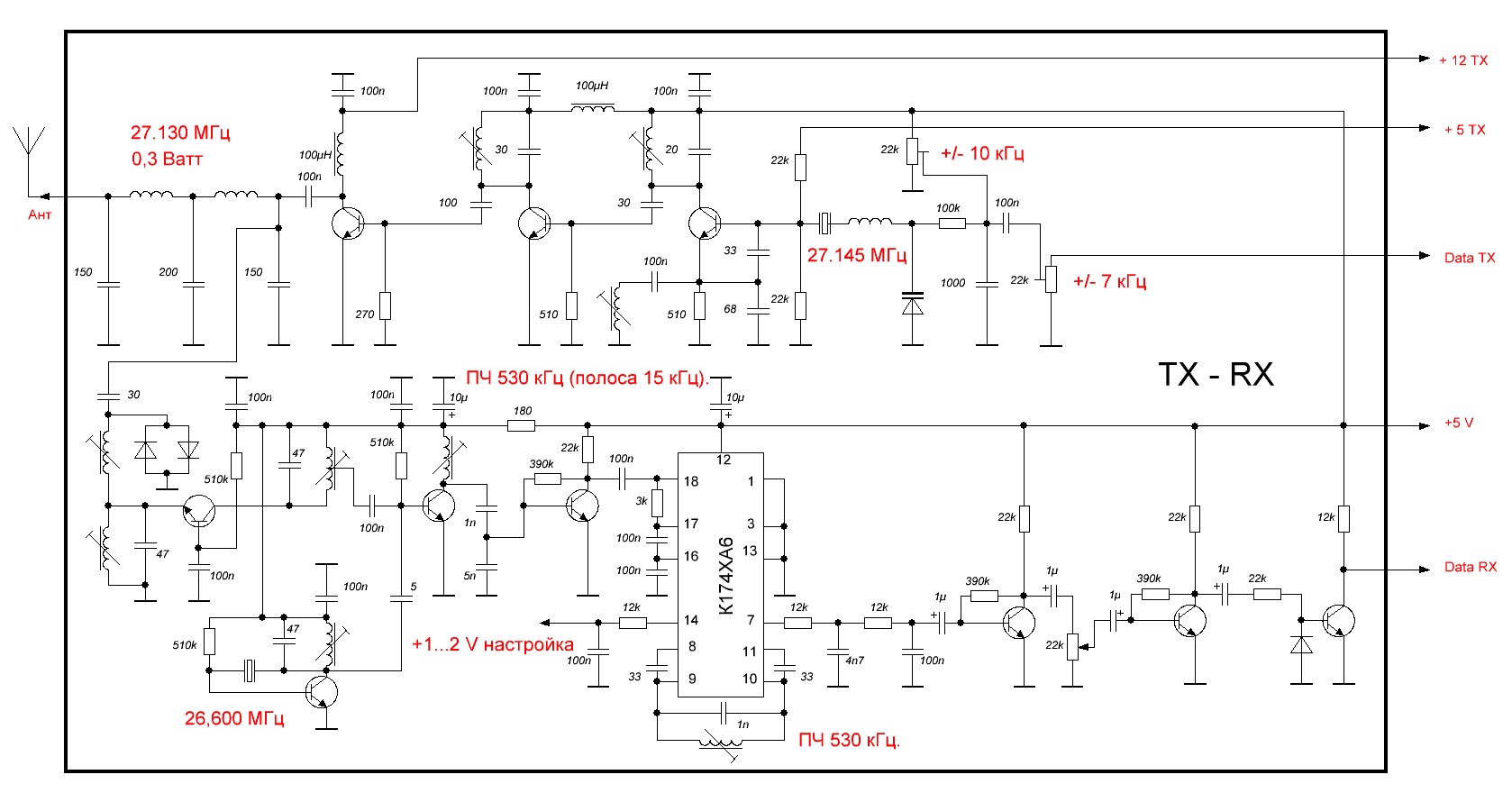

на чём мы тут остановились... ))
подключили пульт к компу...
подключение к компу.jpg [150.03 KiB]
типа работает... )) только периодически зависает приёмник...
схема.jpg [146.69 KiB]
Не хочет мега8 нормально синхронизироваться по интернету...
надо что-то менять в схеме...
думаем))
:tea:

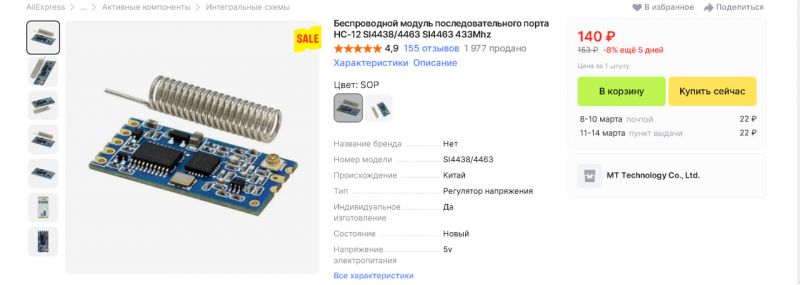

Screenshot_5.jpg [89.1 KiB]
Импортозамещение, могу схемку кинуть :facepalm:

просто мы перепробовали разные варианты...
А такой вариант с модулем HC-12 пробовали ?
Заявляют: Дальность передачи информации: до 1800 м на открытом пространстве при оптимальных условиях
https://3d-diy.ru/blog/radiomodul-hc-12 ... wQ7oht8uL-

модули HC-12 не пробовали.
зато пробовали другие модули на 433 мгц.
и выяснили что на 433 мгц много помех. поэтому частота 433 мгц для радиоуправления не рекомендуется.
Wi-Fi работает лучше.

Добавлено after 10 minutes 59 seconds:
тут пробовали другие модули...
viewtopic.php?f=28&t=190542
Пробежался.
Много схем передатчиков 50летней давности и сделаны из таких же древних радиодеталей.
Транзисторам КТ315 и другим лет 50, не знаю сейчас можно где то найти.
И микросхемы (например К174ХА, К155) такие же древнии.
Я так понял у Вас большие запасы этого старья и вы его пристраиваете :))
