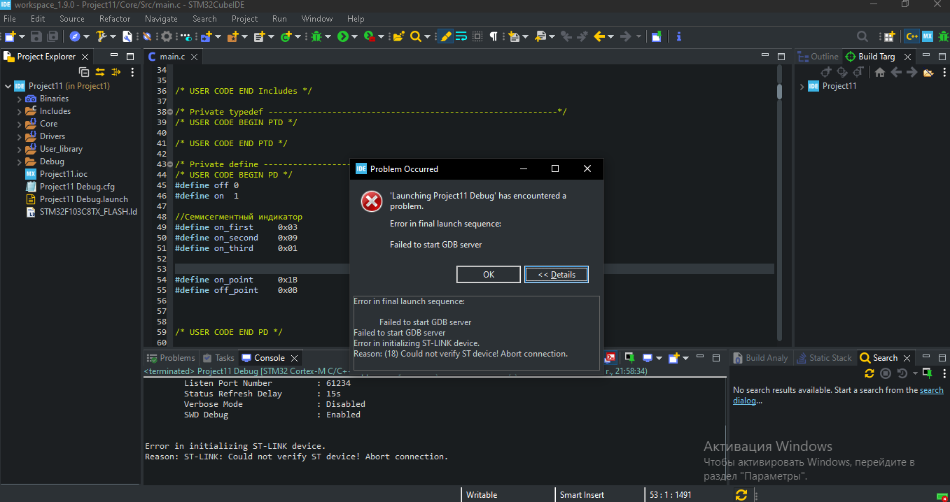

Всем привет! Ребята, кричу HELP. Возникла проблема, с которой уже неделю сижу, никак не могу решить ее, что я только не делал.
В общем, купил я года так 3-4 назад stm32f103c8c6 у одного чувака, взял новый, но он их тоже с алиэкпресс, помойму, скупает.
И начал работать с этой платой. Работаю я в CubIDE, все прекрасно работало, писал себе проект. Потом этот микроконтроллер начал работать с косяками, начались какие-то мигания не нужные и тд и тп, я подумал что ему хана, не полностью, но хана. Заказал новые, и тут все началось! Они не прошиваются! Сначала заказал 2 штуки с алиэкспрес, не прашиваются, потом еще заказал и они тоже не прошиваются, выходит следующая ошибка:
Ошибкаа.png [99.13 KiB]
«Error in final launch sequence:
Failed to start GDB server
Error in initializing ST-LINK device.
Reason: (18) Could not verify ST device! Abort connection.»
Но через утилиту «STM32 ST-LINK Utility» они все прошиваются! Без проблем!
Программатор ST-LINK V2 (китайский). Проблема скорее всего не внем, ведь первый микроконтроллер прошивается же. В утилите он тоже конектится:

Как я пытался решить эту проблему:
1)Были мысли, что в CubIDE есть защита от китайских микроконтроллеров, но ведь первый, который прошивается, он то тоже из китая. Но наверное это не так!
2) Делал «Firmware update» через утилиту «STM32 ST-LINK Utility»
3) В файле «stm32f1x.cfg» изменял «0x1ba01477» на «0x2ba01477»

4) Менял настройки на «ST-LINK(Open OCD)»
https://disk.yandex.ru/i/-bTJeWabcyBcUQ
Здесь я выложил документ, где полностью все расписано и имеются все фото, в том числе фото самих микроконтроллеров один из которых прошивается, другой нет, для визуальной оценки. Кот не позволяет здесь загружать фото больше 5 штук.
Я уже теряюсь в догадках, не знаю что и делать. Закупил 10 штук таких STM32, неужели мне их придется выкидывать, и забыть про эти бюджетные варинты и работать только с дорогими оригиналами? Кто сталкивался с этим подскажите пожалуйста!!!

Добрый день.
Во-первых, в вкладке "Debugger", в поле "Reset behaviour" поставьте тип "Connect under reset".
Во-вторых, подключите пин Reset на STM к ST-LINK.
В-третьих, все остальные настройки верните в состояние по умолчанию.
UPD:
Попробуйте так же, поставить "Disable" в поле "Debug in low modes" (но сначала выполните описанные выше действия и протестируйте).

Добрый вечер! Выполнил все как написали, к сожалению все та же ошибка вылезает. Не понимаю в чем может быть причина?! Я где прочел, что было такое, заказали как-то партию stm и они тоже все не прошивались
А пробовали стереть чип с помощью ST-LINK Utils, а потом его пробовать прошить через CubeIDE? И желательно конечно использовать связку "Connect under reset" и подключенный пин Reset.
Пробовал, без толку

Скачайте Atollic версии 9.3, он так же бесплатен и был донором для CubeIDE, а ныне прекратил дальнейшее развитие.
Часто причиной косяков бывает либо хреновенький USB-кабель, либо, что чаще встречается, внешнее питание целевого контроллера и помехи по цепи земли от МК до ст-линка.

Кнопку reset прикрутите и давите ее попеременно с попытками прошить/стереть или прямо во время попыток. Или начинайте прошивать с нажатой кнопкой потом отпускайте. И вообще по всякому. Полученные результаты (даже отрицательные) станут дополнительной пищей для размышлений.
Так ведь есть же выход сброса у SWD программатора. Подключить его тоже и включить "connect under reset".
Что касается непонятного поведения контроллера с Алишечки даже если пытаешься просто помигать светодиодом скажу так: там они все БУ. Найти новый и до пандемии было сложно, а сейчас просто невозможно. У многих из них опции прописаны и в них часто включён сторожевой пёс. Именно такая проблема была чаще всего: если твой контроллер начинает "чудить" особенно со временем - напиши простенькую программку, которая приведёт его опции в исходный заводской вид. Из полусотни контроллеров с Алишечки, что прошли мимо меня, мне пришлось обнулять примерно 2/3. Напомню, что программатором стереть опции нельзя, только ядро может их крутить. Ну и не залочте там случайно RDP.

Чой-то нельзя? Всё можно через утилиту ST-Link, полный контроль:
Включенный аппаратный вачдог будет сбрасывать микроконтроллер при работе приблизительно через каждые (если память не изменяет) 3 секунды. И отключить его можно только через биты опций. Лучше всего это делать через утилиту ST-Link, потому что программно можно напортачить до блокировки микроконтроллера. Хорошо, что у F1 серии блокировка только первого уровня, не полный "кирпич". У F1 рид-аут протекшн лечится просто снятием защиты через утилиту ст-линк, при этом прошивка будет стерта. А вот у более современных серий есть уже вариант Level-2, там уже - полный кирпич.

Ага, вижу, что через утилиту ST-Link у вас получается подключиться. Ну да, теперь откройте Target->Option Bytes и посмотрите, какие там галочки установлены или сброшены.
Кстати, 103C8 определяется с 256 кБ флеша? Ажно в 4 раза превысили. До 128 встречал, а тут аж 256. Он определяется как High-Density. Посмотрите еще раз маркировку на корпусе микросхемы через увеличитель. Возможно, как раз причина в том, что вы в проекте определяете его как C8, принадлежащий к Medium-Density, а он на самом деле из другой категории. А они как раз и различаются не только размерами флеша, но и прочей внутрянкой.
