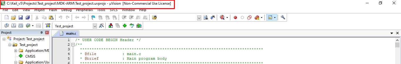

Всем доброго дня! Не отвечал, потом что решал эту проблему, и решил ответить уже с результатом. Перепробовал все что вы предложили, все равно без результатно. Вывел с st-link reset и пытался подключиться с ним! Скачал Atollic, но тоже такая же ошибка. Сейчас установился keil (с официального сайта), хочу проверить на нем, и уже тогда будет 100% ясно в МК проблема или в IDE. Сгенерировал код с Cubmx, открываю проект в keil, компилю, а оно не компилится, вылезал такой текст:Asmodey писал(а):Скачайте Atollic версии 9.3
«Build started: Project: HTT_EM
*** Target 'Display_MIRT-687253-297_DP1_xxxx_x_U1P1_x_BLE6027K' uses ARM-Compiler 'Default Compiler Version 5' which is not available.
*** Please review the installed ARM Compiler Versions:
'Manage Project Items - Folders/Extensions' to manage ARM Compiler Versions.
'Options for Target - Target' to select an ARM Compiler Version for the target.
*** Build aborted.
Build Time Elapsed: 00:00:00»
Решил эту проблему, изменив в настройках установку компилятора на “V6.18”:
После этого у меня вылезла новая ошибка: «Build started: Project: Test_project
*** Using Compiler 'V6.18', folder: 'C:\Keil_v5\ARM\ARMCLANG\Bin'
Build target 'Test_project'
ArmClang: error: unable to execute command: Unable to convert command-line to UTF-16: Символ Юникода не имеет сопоставления в конечной многобайтовой кодовой странице. (0x459)
assembling startup_stm32f103xb.s...
"Test_project\Test_project.axf" - 1 Error(s), 0 Warning(s).
Target not created.
Долго над ней сидел, но так и не получилось ее решить. Из-за чего это ошибка, подскажите, знатоки?
Настройки CubMX: Пробовал выбирать различные версии, но ошибка не исчезала.
Для удобства все описал в документе Word:
https://disk.yandex.ru/i/SaqDXglt4Yd4Lw

Проект в директории с русскими буквами? Хотя, keil, вроде бы, этим не болел раньше.

[uquote="VladislavS",url="/forum/viewtopic.php?p=4272979#p4272979"]Проект в директории с русскими буквами? Хотя, keil, вроде бы, этим не болел раньше.[/uquote]Сам путь к проекту без кириллицы, но название моего компьютера С кириллицей "Максим" (см. фото).
- Вложения
- (63.04 КБ) 344 скачивания
- (31.1 КБ) 334 скачивания
Re: STM32 перестали работать в CubIDE
Хотя, у меня, например, имя пользователя - тоже русскими буквами, но проблем с работой не было.
А к целевому микроконтроллеру через утилиту ST-Link удается подключиться? Если да, то выберите Target->Option Bytes и посмотрите, что там есть (как в приведенном мною выше скрине).
Добавлено after 6 minutes 38 seconds:
Ага, вижу, что через утилиту ST-Link у вас получается подключиться. Ну да, теперь откройте Target->Option Bytes и посмотрите, какие там галочки установлены или сброшены.
Кстати, 103C8 определяется с 256 кБ флеша? Ажно в 4 раза превысили. До 128 встречал, а тут аж 256. Он определяется как High-Density. Посмотрите еще раз маркировку на корпусе микросхемы через увеличитель. Возможно, как раз причина в том, что вы в проекте определяете его как C8, принадлежащий к Medium-Density, а он на самом деле из другой категории. А они как раз и различаются не только размерами флеша, но и прочей внутрянкой.
