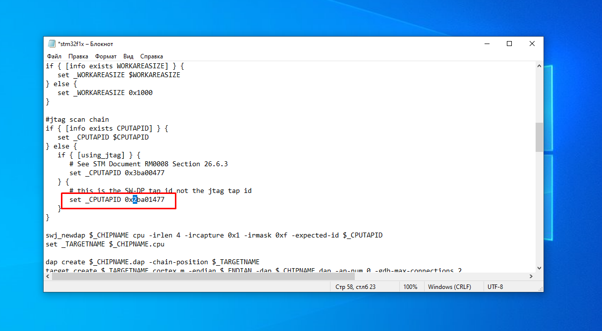

3) В файле «stm32f1x.cfg» изменял «0x1ba01477» на «0x2ba01477»

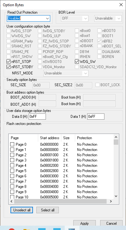

А к целевому микроконтроллеру через утилиту ST-Link удается подключиться? Если да, то выберите Target->Option Bytes и посмотрите, что там есть (как в приведенном мною выше скрине).
Добавлено after 6 minutes 38 seconds:
Ага, вижу, что через утилиту ST-Link у вас получается подключиться. Ну да, теперь откройте Target->Option Bytes и посмотрите, какие там галочки установлены или сброшены.
Кстати, 103C8 определяется с 256 кБ флеша? Ажно в 4 раза превысили. До 128 встречал, а тут аж 256. Он определяется как High-Density. Посмотрите еще раз маркировку на корпусе микросхемы через увеличитель. Возможно, как раз причина в том, что вы в проекте определяете его как C8, принадлежащий к Medium-Density, а он на самом деле из другой категории. А они как раз и различаются не только размерами флеша, но и прочей внутрянкой.

maksimdag0 писал(а):откройте Target->Option Bytes и посмотрите, какие там галочки установлены или сброшены
Вот:
(30.96 КБ) 584 скачивания
Кстати, да. В STMке, которая прошивается она определяется в утилите ST-Link как 128kb, а в STMках, которые не прошиваются - 256kb. Это что получается-то? Другой микроконтроллер? (где-то я читал, у кого-то уже так было вроде, что написано одно, а оказались другие МК, но помоему человек заказывал STM32F103C8T6 а по факту стоял процессор STM32F103C6T6). У меня тогда какой, ведь STM32F103C6T6 не может быть на 256kb?
В ST-Link - STMка которая прошивается:
(51.08 КБ) 744 скачивания
В ST-Link - STMки которые НЕ прошиваются:
(73.87 КБ) 757 скачиваний
