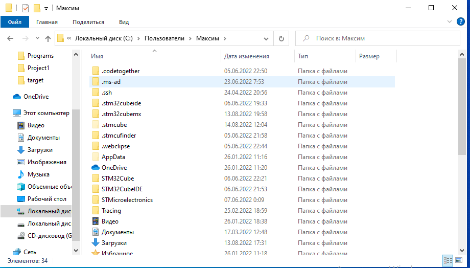

Проект в директории с русскими буквами? Хотя, keil, вроде бы, этим не болел раньше.
Сообщения: 225
Зарегистрирован: Чт апр 08, 2021 09:46:48
Сообщение maksimdag0 »
[uquote="VladislavS",url="/forum/viewtopic.php?p=4272979#p4272979"]Проект в директории с русскими буквами? Хотя, keil, вроде бы, этим не болел раньше.[/uquote]Сам путь к проекту без кириллицы, но название моего компьютера С кириллицей "Максим" (см. фото).
(63.04 КБ) 401 скачивание
(31.1 КБ) 399 скачиваний
