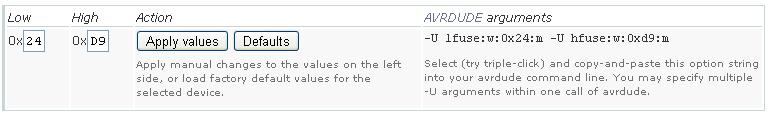

Fuse Calc
(20.37 КБ) 9604 скачивания
Последний раз редактировалось Spruts80 Пт мар 11, 2011 20:31:36, всего редактировалось 4 раза.
