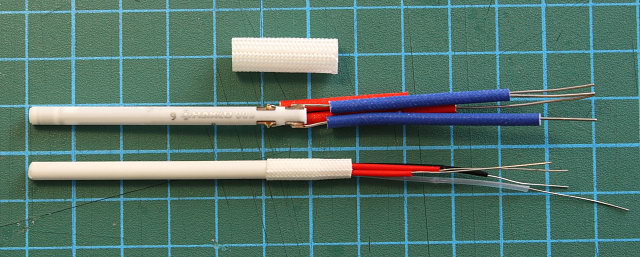

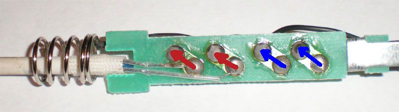

Купил Паяльник _ для п.ст. Lukey 852D+/853D+/868 (нагр. эл. Hakko).
Какую схему для него использовать?
