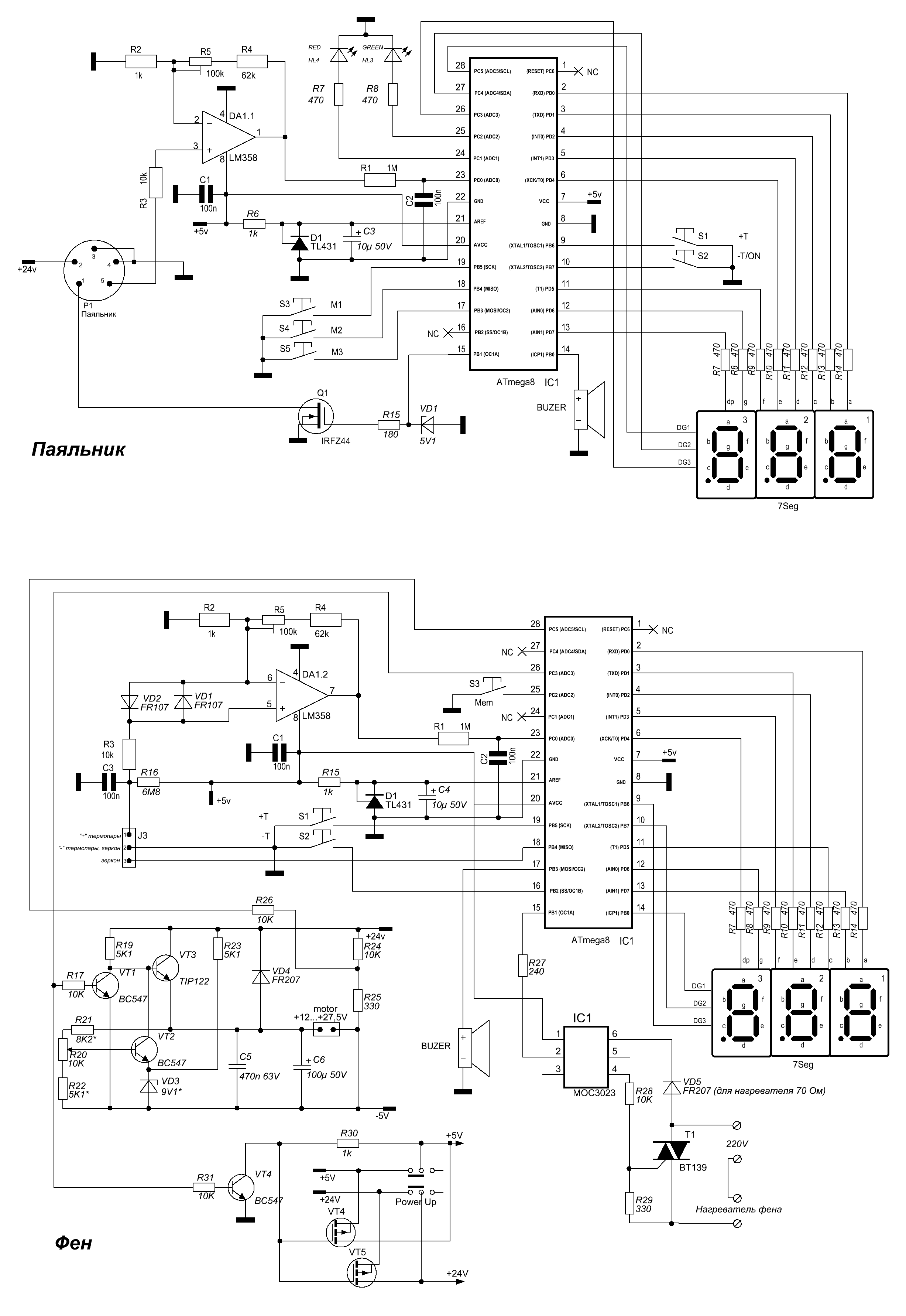

Решил протестировать прошивки под Lukey 852D+ заменил сразу обе на фен и паяльник.
Фен работает просто идеально, а с паяльником есть проблемки.
1) Когда работает паяльник и фен одновременно, на индикаторе паяльника периодически начинает проскакивать надпись Err после 682 потом реальная температура. Провода в этот момент не шевелю. Затем выключаю фен, фен в режиме охлаждения, но ошибка так проскакивает до тех пор пока не отключится компрессор. После этого ошибка не появляется.
2) Температура паяльника с Вашей прошивкой ниже чем с родной. Выставляю с родной прошивкой 200гр на жале 210 а с вашей 190. А на 480 с родной 380 а с вашей 350гр. Можно ли ее поднять?
Re: Цифровая паяльная станция (от михи-псков)
Нужна калибровка.. и только калибровка..
Калибровка- резисторами в обвязке ОУ. Программную делать не буду, нет желания.
Так-же с помехами,- блокировочные конденсаторы (100-470н) по питанию или по входам AREF (21), или ADC0 (23) должны помочь. Возможно в китайской прошивке другие опорные частоты (какие- понятия не имею), и она не чувствительна к помехам от компрессора. Эксперименты без станции под рукой- сродни онанизму, только совсем без всякого удовольствия.

Volly
Спасибо! Надыбал в гугле калькулятор радиолюбителя, там много всего можно рассчитать. Мой транс, к сожалению , способен развить мощность всего 30 Ватт. Буду искать другой.
- Gudya
- Нашел транзистор. Понюхал.
- Сообщения: 183
- Зарегистрирован: Пн ноя 23, 2009 22:38:52
- Контактная информация:
Volly
приобрел фен Lukey702
подскажите пожалуйста, нашел эту схему фена, пока бегал по ссылкам запутался окончательно
, двигатель фена рассчитан на напряжение 24V, а на схеме 14- как переделать на 24 и где лежит прошивка для фена с ОА под эту схему или может где есть собрание в архиве с описанием, схемой и с прошивками, а вообще
не плохо было бы сделать статью....
Подать на вход ТЛ317- 27-30в, и расчитать R44,R45 по формуле: Вых. напр = 1.25(1+R45/R44).
Прошивки в подписи Spruts80.
спасибо, наверное все таки 29V
Spruts80 подскажите пожалуйста, прошивка для фена с ОА вот эта Luk702_fan_SE-2.rar и под вот эту схему http://savepic.ru/1034970.htm ?????
И какую функцию выполняет ATmega измеряя напряжение делителя после LM317
Gudya:
1n4007 подойдут
схема по ссылке для фена соответствует прошивке. (только не 14 вольт надо на лм317 - а вольт 28-30.)
кт315 пойдут - они все в ключевом режиме работают.
печатку я тоже не видел - но она есть
1n4007 подойдут
