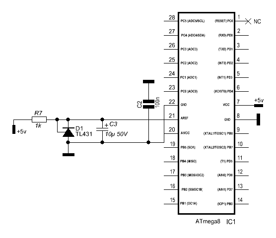

1) Когда работает паяльник и фен одновременно, на индикаторе паяльника периодически начинает проскакивать надпись Err после 682 потом реальная температура. Провода в этот момент не шевелю. Затем выключаю фен, фен в режиме охлаждения, но ошибка так проскакивает до тех пор пока не отключится компрессор. После этого ошибка не появляется.
2) Температура паяльника с Вашей прошивкой ниже чем с родной. Выставляю с родной прошивкой 200гр на жале 210 а с вашей 190. А на 480 с родной 380 а с вашей 350гр. Можно ли ее поднять?

Нужна калибровка.. и только калибровка..
 Заголовок сообщения: Re: Цифровая паяльная станция (от михи-псков)
СообщениеДобавлено: Сб мар 13, 2010 20:20:37
Рейтинг сообщений: 2
Зарегистрирован: Пт мар 06, 2009 18:22:23
Сообщений: 702
Калибровка- резисторами в обвязке ОУ. Программную делать не буду, нет желания.
Так-же с помехами,- блокировочные конденсаторы (100-470н) по питанию или по входам AREF (21), или ADC0 (23) должны помочь. Возможно в китайской прошивке другие опорные частоты (какие- понятия не имею), и она не чувствительна к помехам от компрессора. Эксперименты без станции под рукой- сродни онанизму, только совсем без всякого удовольствия. :wink:

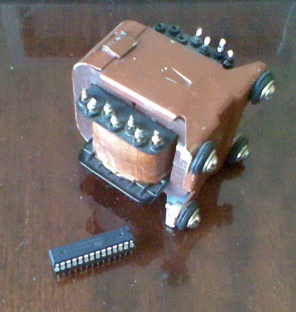

Всем, здравствуйте! Имеется в наличии трансформатор, старый, военный, залитый лаком, написано на нём следующее: первичная обмотка 1250 витков провода ПЭВ - 0,25, вторичная обмотка 92 витка провода ПЭВ - 0,86. Напряжение на вторичной обмотке переменное 19,6В. Хотел спросить: хватит ли мощности этого трансформатора для паяльника от станции Соломон? Фото трансформатора:

atmega8.jpeg [33.1 KiB]
Комментарий к файлу: Компенсатор-стабилизатор на TL431
Компенсатор-стабилизатор.GIF [3.62 KiB]

Spruts80 писал(а):
у него часом нет не какой надписи кроме описания обмоток? Прикиньте по железу на какую он мощность расчитан.
Надпись имеется, вот - 1 Ц 5. 760. 250 (Гугл ничего не дал :( )Военный, с радиозавода. Лежит дааавно уже. :))
Не подскажете как по железу прикинуть? Спасибо.

Lifeyar
Грубо можно определить по формуле: S=1.3VP
S- сечение железа под катушкой, P- мощность (V-корень кв.).

Откуда: Ярославль
Volly
Спасибо! Надыбал в гугле калькулятор радиолюбителя, там много всего можно рассчитать. Мой транс, к сожалению , способен развить мощность всего 30 Ватт. Буду искать другой.
