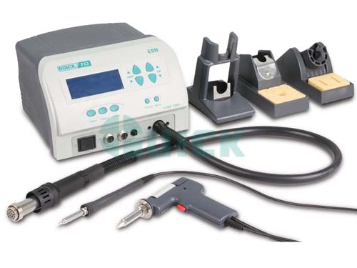

Смотрите какая крутая вещь ,а энкодера почемуто не ставят,видимо надежность превыше всего :)
(38.95 КБ) 1188 скачиваний

gnusmasss писал(а):Смотрите какая крутая вещь ,а энкодера почемуто не ставят,видимо надежность превыше всего :)
о, индикатор прям как у меня :))
ИМХО энкодер нужен (вернее неплохо было б его использовать :) ) в таких случаях:
1. оперативно регулировать обороты турбины
2. выставлять температуру в меню
пресеты переключать лучше кнопками, лучше не по кругу, а каждую предустановку своей кнопкой, опять-же для удобства и оперативности
хотя конечно, и кнопками можно, не так часто это все регулируется, обычно с пресетов чаще выбирать приходится.
тут энкодер все-таки больше для "крутости", а так как делаем для себя, а не для серийного производства, то ходелось бы с ним
sema писал(а):зачем на мотор турбинки подавать постоянное-регулируемое напряжение? можно запитать просто от 24В "нарезанных" ШИМом, меняем скважность - меняется среднее напряжение - скорость вращения - скорость потока. цена вопроса один транзистор. зачем импульсный стабилизатор управляемый напряжением???
наверное Вы все-таки правы, оставить только резисторный делитель и завести с него напругу на всход АЦП, чтоб на индикаторе показывать скорость турбины в % (типа от 10 до 30В будет от 40% до 100%, как-то так).
Мои паяльные станции: первая, вторая, фен.

LINKS_234 писал(а):ну а паяльная станция - фуфло. гляньте на ERSA Digital 2000A.
Не согласен, Quick- отличные станции. ERSA Digital 2000A не плохая, но уступает да-же младшим индукционкам Quick. Про цены умолчим. :)))

ploop писал(а): Хотя, уж извините, паяльной станцией никогда не работал, может это и не требуется (если она чётко держит температуру жала). А вот регулятор обычного паяльника у меня постоянно в движении...
пользовался двумя , так что подтверждаю - проще нажать кнопку один раз, чем держать и щёлкать кнопки выставляя в очередной раз нужную температуру. а менять приходится часто (частота зависит от дерьмовости станции - если на ERSA выставил оптимальную и забыл , то на lukey702 приходится гонять регулитор туда-сюда из-за плохой теплопередачи и плохого термоконтакта при пайке различных по массивности деталей). в основном гонял от 220 до 280. 280 - в крайних случаях при пайке довольно массивных деталей и элементов крепления. хотя можно вообще не гонять, а помочь в разогреве феном. благо фен там довольно внушительный по мощи - ЛДСка на том же удлиннителе начинает помаргивать (боковым зрением видно) когда фен включаешь.
значит по quick неправильно выразился и понял :) думал китайская подделка, оказывается я про них ничего не знаю :) значит проигрывает в организации управления :) ну и по каналам кому как лучше - у эрсы один универсальный. тут - три, два из которых видимо универсальные тоже.
