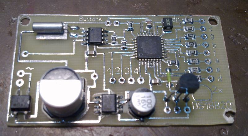

Моя печатка под smd.
Размеры 93*32 мм. На плате не разведены будильник и фоторезистор.
ПЕЧАТКА:
ФОТО в сборе:

Печатные платы и фото часов от Gordon Shumway
