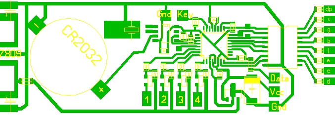

Моя печатка под smd.
Размеры 93*32 мм. На плате не разведены будильник и фоторезистор.

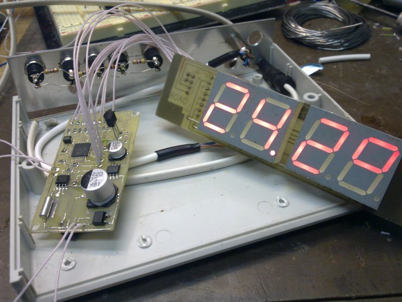

ФОТО в сборе:
photo_m8_smd_1.jpg [133.81 KiB]
photo_m8_smd.jpg [36.32 KiB]
Комментарий к файлу: печатка без будильника и без фоторезистора

Т.е. те люди кто повторял конструкцию которая описывалась в ветке Attiny2313+DS1307+DS18B20 и у которых изначально точка была одна (потому что многие использовали точку от семисегментного индикатора а не добавляли отдельный светодиод) просто перепрошили МК. А те кто желает чтоб точек было две, просто добавили бы еще одну (прицепив на свободную ногу) по желанию и при этом прошивка бы осталась таже.
Danko что скажете?
P.S. Выкладываю печатки часов (чтоб были и в этой ветке)
Комментарий к файлу: Печатная плата для часов на ATmega8
.rar [41.41 KiB]
Комментарий к файлу: Схема
.rar [187.75 KiB]
СообщениеДобавлено: Пт ноя 13, 2009 12:16:28
Карма: 13
Рейтинг сообщений: 41
Зарегистрирован: Пн окт 13, 2008 11:45:54
Сообщений: 1287
Откуда: РФ, Крым, г.Бахчисарай
headshotbacs, спасибо за участие в проекте. :beer:
Про индикацию точки:
1. все выполнимо (ресурсов достаточно)
2. варианты выбора подключения точки сделать програмно (несколько разных прошивок), джампер (перемычка между свободными ножками).
3. выбор индикации точности градусов аналогично пункту 2.
Последнее: переход на летнее/зимнее время будет переписан т.к. работает он только в идеальных условиях т.е. питание подано часы идут. Если в день перехода (перевода стрелок) питание будет отключено, то условия перевода стрелок не настанут и часы не переведутся.
