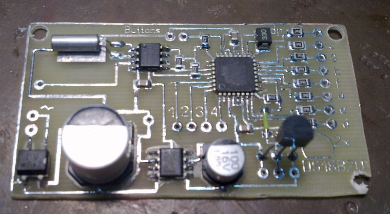

Моя печатка под smd.
Размеры 93*32 мм. На плате не разведены будильник и фоторезистор.
ПЕЧАТКА:
ФОТО в сборе:
photo_m8_smd_1.jpg [133.81 KiB]
photo_m8_smd.jpg [36.32 KiB]
Комментарий к файлу: печатка без будильника и без фоторезистора
ПП_m8_smd.zip [19.75 KiB]

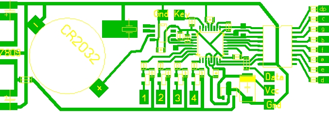

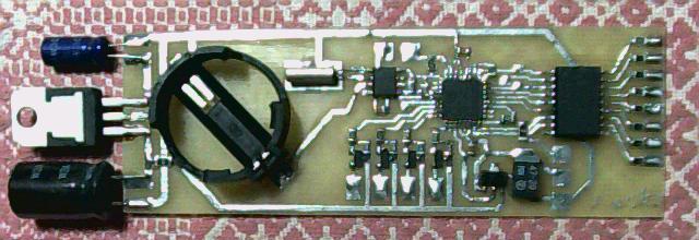

Печатные платы и фото часов от Gordon Shumway
Gordon_Shumway_28-12-2010.zip [255.6 KiB]
photo_2.jpg [97.46 KiB]
photo_1.jpg [58.66 KiB]
Последний раз редактировалось Danko Вт дек 28, 2010 17:49:07, всего редактировалось 2 раз(а).
