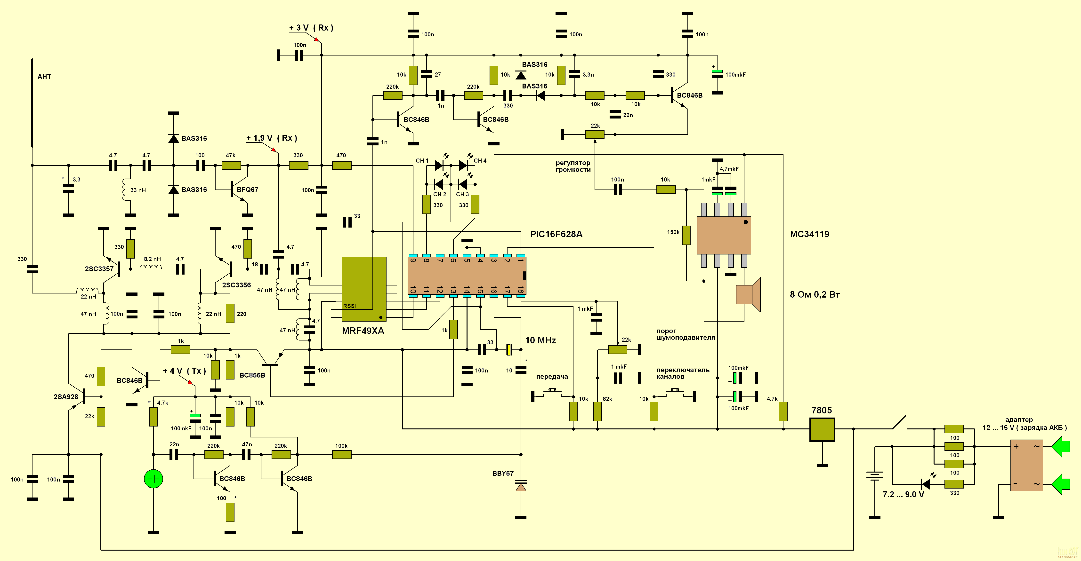

Мммм, вопрос к гуру-собрал данное управление, единственное отличие от схемы-использование индуктивностей из даташита mrf49xa на 433 мГц, так вот - приёмник принимает сигнал, но диоды на выходе мигают, а не горят постоянно- в чём может быть проблема?

1.Если имеет место помигивание светодиодов рядом с передатчиком , убедитесь в " чистоте " питающего напряжения .
Возможен фон с БП . Устанавливайте плз индуктивности не из даташита а согласно схеме . Либо если хотите применить дросселя из даташита , емкости тоже измените .
2.Если горит светодиод без причины , попробуйте перепрошить контроллер . Проверьте подтягивающий резистор по схеме .
Ни 1 ни 2 пункы , описанные выше , я не наблюдал , возможно причины другие , либо имеет место лишь частичное совпадение с моими предположениями .
3.Если хотите увеличить дальность до 1 - 2 км соберите усилитель мощности с радиостанции на MRF49XA .
С ув blaze/
С ув blaze/
можете скинуть саму схему, то есть отдельно именно усилительную часть и отметить точки подключения?
С ув blaze/
будьте так добры, укажите на схеме усилительную часть! я новичок в радиотехнике, но энтузиазма и желания полно!

посмотрите, пожалуйста, после MRF49XA для увеличения дальности должна быть такая схема как на рисунке?
