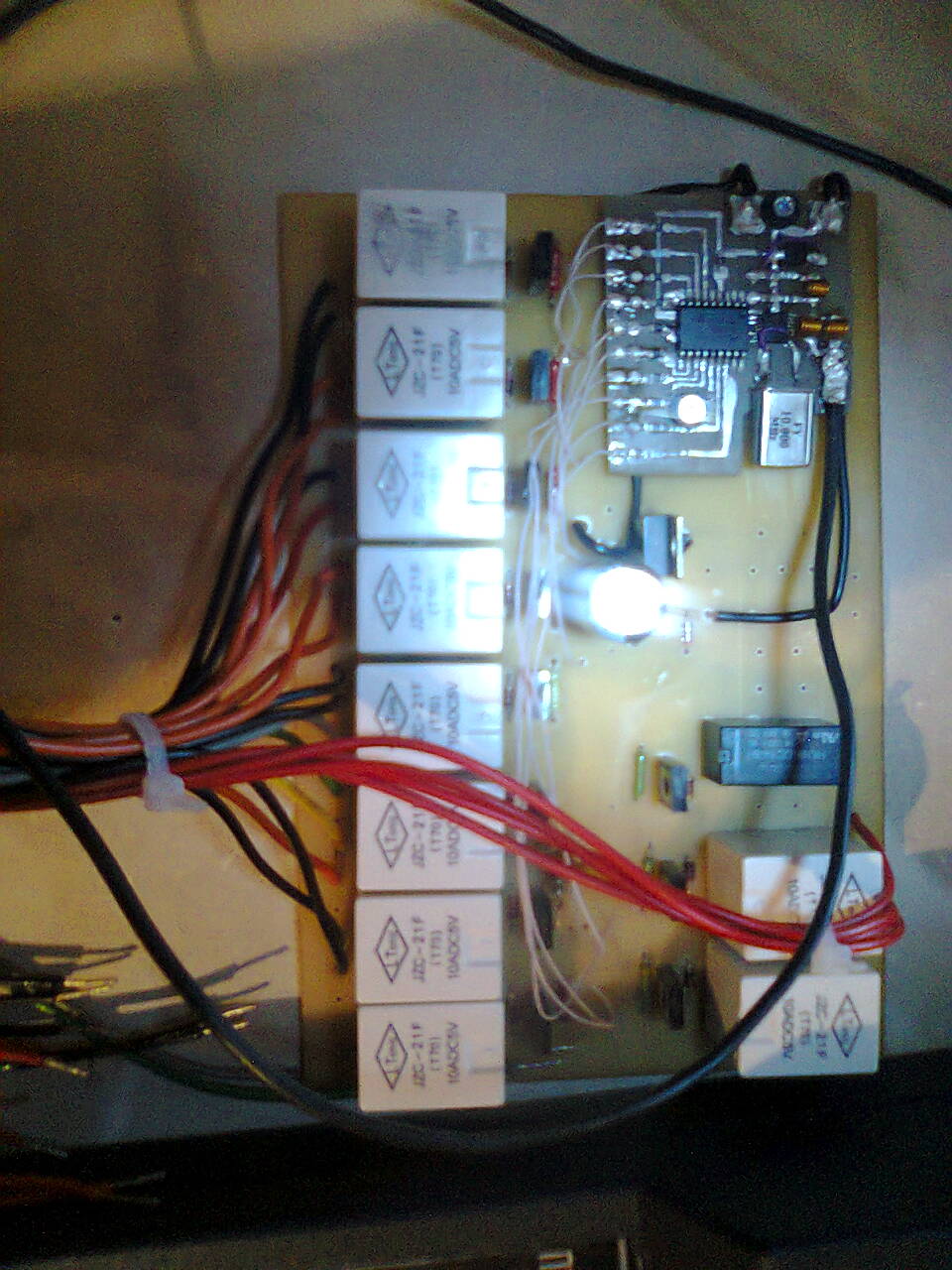

Мммм, вопрос к гуру-собрал данное управление, единственное отличие от схемы-использование индуктивностей из даташита mrf49xa на 433 мГц, так вот - приёмник принимает сигнал, но диоды на выходе мигают, а не горят постоянно- в чём может быть проблема?

1.Если имеет место помигивание светодиодов рядом с передатчиком , убедитесь в " чистоте " питающего напряжения .
Возможен фон с БП . Устанавливайте плз индуктивности не из даташита а согласно схеме . Либо если хотите применить дросселя из даташита , емкости тоже измените .
2.Если горит светодиод без причины , попробуйте перепрошить контроллер . Проверьте подтягивающий резистор по схеме .
Ни 1 ни 2 пункы , описанные выше , я не наблюдал , возможно причины другие , либо имеет место лишь частичное совпадение с моими предположениями .
3.Если хотите увеличить дальность до 1 - 2 км соберите усилитель мощности с радиостанции на MRF49XA .
С ув blaze/
С ув blaze/

Повторил!
Девайс рабочий сразу,проблем небыло.
Реальная дальность у меня при 40см антены составила 150метров(питание передатчика 3.7-4.2 В литий)может потому и недотянул до 200м заявленых
Автору респект и уважуха!
фото...
фото...
