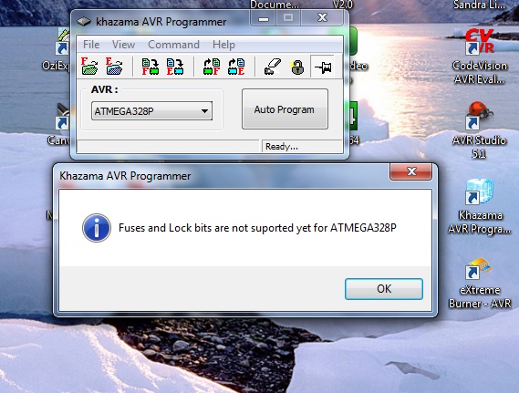

Всем доброго времени суток!
Ко всем собравшим и эксплуатирующим данный девайс.
Собрал и я.
Вопрос в программировании и калибровки.
Программатор USBasp USBISP 3.3 В / 5 AVR
Брал здесь: http://www.aliexpress.com/snapshot/6135675653.html.
Установил несколько программ, но не разберусь что где и как :(
Одни не видят программатора, другие микроконтроллера, третьи фьюзы :(
Каким-то чудом запрограммировал с помощью Khazama AVR Programmer.
Работает, но медленно (проблема с фьюзами).
Кто как делал - подскажите?
Вопрос о калибровке - если можно пошаговую инструкцию.
Есть несколько инструкций и везде по разному и ничего не получается (Not calibrated!).

oleg63m писал(а):
подозреваю, что не снята галочка фюз
Спасибо, я об этом знаю, но программа, которая видит программатор не видит фьюзы.
С этими программами экспериментировал:
CodeVision AVR Evaluation V2.05.0 - не видит программатор.
AVR Studio 5.1 - не видит программатор.
Khazama AVR Programmer - не видит фьюзы.
eXtreme Burner AVR - не видит чип.
SinaProg - все видит, но зависает при программировании.
==тут все в лучшем виде расписано==
Это я читал. Что конкретно Вы можете предложить?
Перепрограммировать имеющийся программатор?. Чем? Купить еще один программатор?
73! Alex.

дело серьезное, и его лучше обсуждать не здесь.
у вас сразу 3 темы как минимум затрагиваются.
1 как и чем прграммировать в принцыпе.(+фюзология) Это на http://www.getchip.net
2 чем запрограммировать программатор, чтоб им можно было чтото программировать это тоже туда-же плюс гугль в монитор.
3 как калибровать. Это уже ближе. ответ прост. и в инструкции имется, правда не каждый до этого момента в силах дочитать.
подскажу уже:
зависит, конечно от версии, но в основном надо взять 3 кусочка провода, залудить, запаять вместе с одного конца,
получившуюся метелку вставляем в измерительный сокет (или соединяем клеммы 123) и нажтмаем кнопку пуск. при этом на экране появится запрос запустить тест? нажимаем еще раз кнопку снимаем перемычки и ждем, пока программа прогонит все тесты и попросит подключить кондер более чем 100 нан, все, тест пройден, прибор калиброван. для уверенности можно тест прогнать 2-3 раза.
при использовании заведомо исправных деталей в нужных цепях(продавец комплектует ими набор) погрешность не более 1-2%
улучшение точности значительно удорожает прибор
Вы это серьезно? станиславский сказал бы "не верю". я тоже. преключатель SLOW применяли? скриншет в студию!!!!
Я его полностью поддерживаю.

==переключатель SLOW применяли?==
А где это?
==скриншот в студию!!!!==
Пожалуйста.
Ф2.jpg [102.52 KiB]
Ф1.jpg [93.3 KiB]
73! Alex.

кнопка slow находится на плате программатора, возможно в виде джампера. надо найти схему AVR910, там посмотреть, какую ножку сажают на землю. кажись 13. у меня в отделе гроза АТС убила, времени искать нет. попробуй сам поискать
а если не подавать питание на приборчик(мк), или оно маловасто, картинка может быть как на скринах :)) .

oleg63m писал(а):
кнопка slow находится на плате программатора, ... не подавать питание на приборчик(мк).
У меня на программаторе нет ни кнопок, ни джамперов. Есть два не задействованных пяточка - буду разбираться.
Кстати, для чего эта кнопка?
При программировании на приборчик необходимо подавать питание?
СпойлерЭта кнопка понижает частоту SCK
я с этим проггером не дружу, но мой друг WEM такой проггер купил, (срочно надо было), поюзал с месяц, и выкинул (отнес пацанам на работу) а себе сделал чтото типа Громова или стк300, уже не помню, и радуется жизни позабыв проблемы.
для дудки можешь скачать AVRDUDESHELL. Очень даже правильная программа. и коды и фюзы все видно. и можно даже дудке доп опции подключать.мне нравится
http://yandex.ua/clck/jsredir?from=yandex.ua%3Byandsearch%3Bweb%3B%3B&text=&etext=397.Gbe0mXeTPmd_fT_ErwiFZvAc4VvsImnEA7KG7CKx8i1rNVciaTugdUMZ1Az3bNs3i6Jk5lAW58ZAI8yNiyBHfOb4IVXNSnbGi1ee1enaqGM.f0dd12cc39adaa2e12462c94b04fbe2f5faab69d&uuid=&state=AiuY0DBWFJ4ePaEse6rgeAjgs2pI3DW99KUdgowt9Xti-b8lArfpY2fz6fP4kJz3523BIyRaKdCDkQNlBTTtWzzPw71sK_v0Bls7IUXnLhqe0NtITdiCPosN9GjJk5DHPU-B3Kb7oisbjNccunARqkdcj5mzZMj1WduPPsjuSdDzi_y_RVOvJlyC6e4vrRLIaQTl7YgC3HJGqeRATEM1otTZeleuM1WlFCrnbgabZ14&data=UlNrNmk5WktYejR0eWJFYk1Ldmtxc0lVcEw1LS1kbUNhbF9qUXdCeGZrMnQzd1N2ejlXcmxLbkFON1pmX25hb0FheEJwQzhsRjJuWER4dTQyam1CdkhGRlhCSXdfWEEtTkNDVjJZcGM2N19BRDJIWEFHSWxLX2FJSnFvSDVoQnRCV1ZBaVo5YWtibXQyZlVqcm9qcDV3&b64e=2&sign=ce049d52f7a34a9293745adfbf7b807a&keyno=0&l10n=ru
если возникнут трудности, вот здесь я уже учил как ею пользоваться и настраивать. программа не моя, сразу оговорюсь. имя автора на сайте по ссылке выше. для авторитета скажу, при создании автора автор консультировался со знаменитым DI Halt. (это не реклама!!!!!)
http://radiokot.ru/forum/viewtopic.php?f=62&t=97460 котоссылка как настроить
вот еще ссылки на шеллы для дудки http://yourdevice.net/forum/viewtopic.php?f=18&t=1367
а вот и схема похожего на твоего программатора(наверняка)Изображение
ошибся немного, не 13 а 14 нога идет на кнопку "Slow"
а для перепрограммирования программатора джампер справа mod/norm
а ниже ссылка, так это точно твой огрызок без джамперов
http://forum.aircam.ru/index.php?showtopic=3593
если из программатора оно не подается, или его недостаточно по току то нужно.
PS: щас Speedprog на меня проклятие наложит, за то что засираю его тему оффтопными разъяснениями. есть личка и спецтопики по программаторам.
