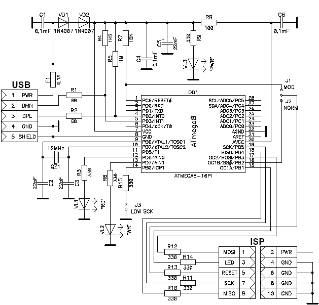

кнопка slow находится на плате программатора, возможно в виде джампера. надо найти схему AVR910, там посмотреть, какую ножку сажают на землю. кажись 13. у меня в отделе гроза АТС убила, времени искать нет. попробуй сам поискать
а если не подавать питание на приборчик(мк), или оно маловасто, картинка может быть как на скринах :)) .

СпойлерЭта кнопка понижает частоту SCK
я с этим проггером не дружу, но мой друг WEM такой проггер купил, (срочно надо было), поюзал с месяц, и выкинул (отнес пацанам на работу) а себе сделал чтото типа Громова или стк300, уже не помню, и радуется жизни позабыв проблемы.
для дудки можешь скачать AVRDUDESHELL. Очень даже правильная программа. и коды и фюзы все видно. и можно даже дудке доп опции подключать.мне нравится
http://yandex.ua/clck/jsredir?from=yandex.ua%3Byandsearch%3Bweb%3B%3B&text=&etext=397.Gbe0mXeTPmd_fT_ErwiFZvAc4VvsImnEA7KG7CKx8i1rNVciaTugdUMZ1Az3bNs3i6Jk5lAW58ZAI8yNiyBHfOb4IVXNSnbGi1ee1enaqGM.f0dd12cc39adaa2e12462c94b04fbe2f5faab69d&uuid=&state=AiuY0DBWFJ4ePaEse6rgeAjgs2pI3DW99KUdgowt9Xti-b8lArfpY2fz6fP4kJz3523BIyRaKdCDkQNlBTTtWzzPw71sK_v0Bls7IUXnLhqe0NtITdiCPosN9GjJk5DHPU-B3Kb7oisbjNccunARqkdcj5mzZMj1WduPPsjuSdDzi_y_RVOvJlyC6e4vrRLIaQTl7YgC3HJGqeRATEM1otTZeleuM1WlFCrnbgabZ14&data=UlNrNmk5WktYejR0eWJFYk1Ldmtxc0lVcEw1LS1kbUNhbF9qUXdCeGZrMnQzd1N2ejlXcmxLbkFON1pmX25hb0FheEJwQzhsRjJuWER4dTQyam1CdkhGRlhCSXdfWEEtTkNDVjJZcGM2N19BRDJIWEFHSWxLX2FJSnFvSDVoQnRCV1ZBaVo5YWtibXQyZlVqcm9qcDV3&b64e=2&sign=ce049d52f7a34a9293745adfbf7b807a&keyno=0&l10n=ru
если возникнут трудности, вот здесь я уже учил как ею пользоваться и настраивать. программа не моя, сразу оговорюсь. имя автора на сайте по ссылке выше. для авторитета скажу, при создании автора автор консультировался со знаменитым DI Halt. (это не реклама!!!!!)
http://radiokot.ru/forum/viewtopic.php?f=62&t=97460 котоссылка как настроить
вот еще ссылки на шеллы для дудки http://yourdevice.net/forum/viewtopic.php?f=18&t=1367
а вот и схема похожего на твоего программатора(наверняка)Изображение
ошибся немного, не 13 а 14 нога идет на кнопку "Slow"
а для перепрограммирования программатора джампер справа mod/norm
а ниже ссылка, так это точно твой огрызок без джамперов
http://forum.aircam.ru/index.php?showtopic=3593
необходимо подавать питание?
если из программатора оно не подается, или его недостаточно по току то нужно.
PS: щас Speedprog на меня проклятие наложит, за то что засираю его тему оффтопными разъяснениями. есть личка и спецтопики по программаторам.
