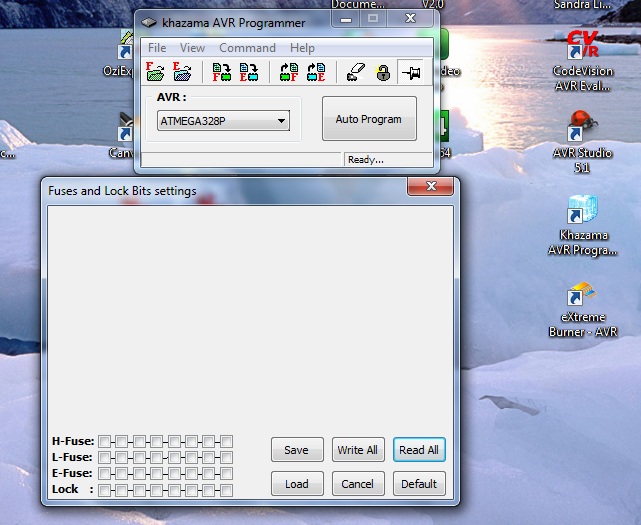

Всем доброго времени суток!
Ко всем собравшим и эксплуатирующим данный девайс.
Собрал и я.
Вопрос в программировании и калибровки.
Программатор USBasp USBISP 3.3 В / 5 AVR
Брал здесь: http://www.aliexpress.com/snapshot/6135675653.html.
Установил несколько программ, но не разберусь что где и как :(
Одни не видят программатора, другие микроконтроллера, третьи фьюзы :(
Каким-то чудом запрограммировал с помощью Khazama AVR Programmer.
Работает, но медленно (проблема с фьюзами).
Кто как делал - подскажите?
Вопрос о калибровке - если можно пошаговую инструкцию.
Есть несколько инструкций и везде по разному и ничего не получается (Not calibrated!).
Программатор.jpg [137.45 KiB]
Фото018.jpg [186.5 KiB]
73! Alex.
подозреваю, что не снята галочка фюз на делителе на 8.
все ньюансы давно расписаны, и имеются в прилагаемом ПДФ нике, который высылается продавцом на электронный адрес
как программировать фюзы?
viewtopic.php?f=51&t=84516&start=380 :)))
тут все в лучшем виде расписано
Я его полностью поддерживаю.
 Заголовок сообщения: Re: Тестер полупроводников+С+ESR»
СообщениеДобавлено: Пт июл 25, 2014 06:49:23
Рейтинг сообщений: -7
Зарегистрирован: Вт ноя 16, 2010 16:08:12
Сообщений: 148
Откуда: Башкирия, Россия.
Спасибо, я об этом знаю, но программа, которая видит программатор не видит фьюзы.
С этими программами экспериментировал:
CodeVision AVR Evaluation V2.05.0 - не видит программатор.
AVR Studio 5.1 - не видит программатор.
Khazama AVR Programmer - не видит фьюзы.
eXtreme Burner AVR - не видит чип.
SinaProg - все видит, но зависает при программировании.
==тут все в лучшем виде расписано==
Это я читал. Что конкретно Вы можете предложить?
Перепрограммировать имеющийся программатор?. Чем? Купить еще один программатор?
73! Alex.
СообщениеДобавлено: Пт июл 25, 2014 07:35:59
Карма: 140
Рейтинг сообщений: 4277
Сообщений: 20131
дело серьезное, и его лучше обсуждать не здесь.
у вас сразу 3 темы как минимум затрагиваются.
1 как и чем прграммировать в принцыпе.(+фюзология) Это на http://www.getchip.net
2 чем запрограммировать программатор, чтоб им можно было чтото программировать это тоже туда-же плюс гугль в монитор.
3 как калибровать. Это уже ближе. ответ прост. и в инструкции имется, правда не каждый до этого момента в силах дочитать.
подскажу уже:
зависит, конечно от версии, но в основном надо взять 3 кусочка провода, залудить, запаять вместе с одного конца,
получившуюся метелку вставляем в измерительный сокет (или соединяем клеммы 123) и нажтмаем кнопку пуск. при этом на экране появится запрос запустить тест? нажимаем еще раз кнопку снимаем перемычки и ждем, пока программа прогонит все тесты и попросит подключить кондер более чем 100 нан, все, тест пройден, прибор калиброван. для уверенности можно тест прогнать 2-3 раза.
при использовании заведомо исправных деталей в нужных цепях(продавец комплектует ими набор) погрешность не более 1-2%
улучшение точности значительно удорожает прибор
Вы это серьезно? станиславский сказал бы "не верю". я тоже. преключатель SLOW применяли? скриншет в студию!!!!
СообщениеДобавлено: Пт июл 25, 2014 11:53:09
Сообщений: 148
==переключатель SLOW применяли?==
А где это?
==скриншот в студию!!!!==
Пожалуйста.
Ф2.jpg [102.52 KiB]
Ф1.jpg [93.3 KiB]
73! Alex.
СообщениеДобавлено: Пт июл 25, 2014 15:15:11
Карма: 140
Сообщений: 20131
однако....
кнопка slow находится на плате программатора, возможно в виде джампера. надо найти схему AVR910, там посмотреть, какую ножку сажают на землю. кажись 13. у меня в отделе гроза АТС убила, времени искать нет. попробуй сам поискать
а если не подавать питание на приборчик(мк), или оно маловасто, картинка может быть как на скринах :)) .
