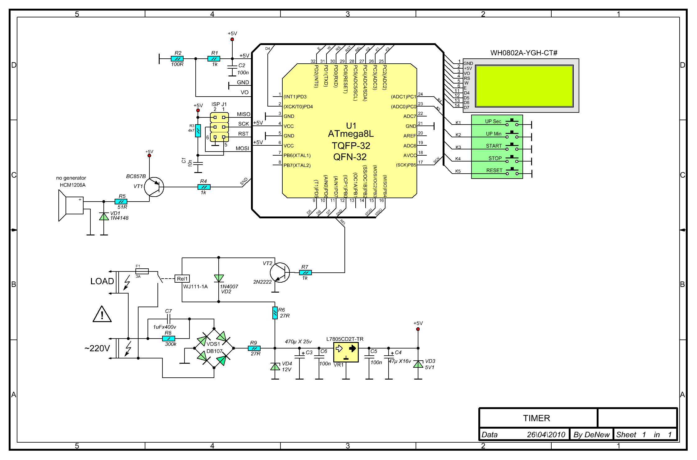

Решил сделать установку для экспонирования, так как делаю фотолитографическим способом платы.
Для этого был взят старый сканер (за что отдельное спасибо моему товарищу pssergey) потроха выкинул, и воткнул то что нужно.
Куплены были четыре черных дискотечных светильника, и собран таймер.

Комментарий к файлу: Схема
Shemes Timer For Lamp.GIF [85.53 KiB]

Ну в общем я описал выше, что я купил 4 светильника, а не 4 лампы, то есть это 20W светильники уже со своим балластом электронным (ЭПРА). Один светильник 250 руб стоит у нас. Сканер этот имеет модель UMAX Astra 2000P.
Схема доработана по своему, питание без трансформаторное, поэтому всё компактно вышло.
Всё выложу в первый пост.

К сожалению програма не умеет делать экспорт картинок, снял скрин. Таймер максимум отсчет 10 минут, шаг выставления 1 секунда кнопкой SEC, аналогично кнопкой MIN по одной минуте.

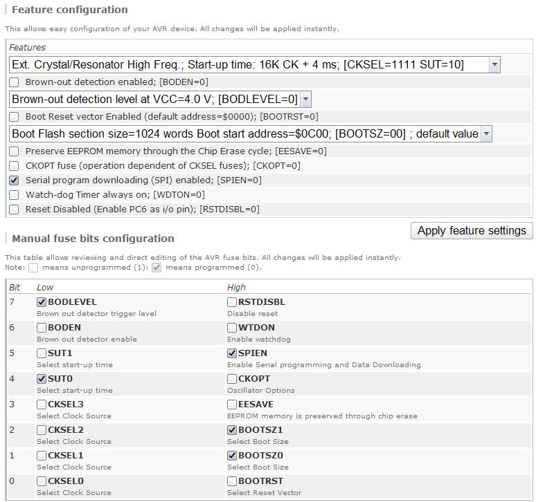

Roks писал(а):
Фьзы бы увидеть для Атмеги... :cry:
Кстати в схеме нет кварца, можно и не ставить, хотя так чисто теоретически будет лудше если он будет стоять, в этом случае фуз-биты выглядят так:
Комментарий к файлу: фуз-биты
Fuse.jpg [129.18 KiB]

То есть, если внешнего кварца нет, фьюзы можно оставлять по умолчанию? В случае внешнего - фьюзы как на картинке?
