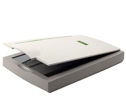

Сообщений: 175
Откуда: Ульяновск
Вроде оно:
http://ecx.images-amazon.com/images/I/31IGl6tNJ8L.jpg
Да но что-то мне подсказывает что платы то реально близко будут распологаться к плате...
