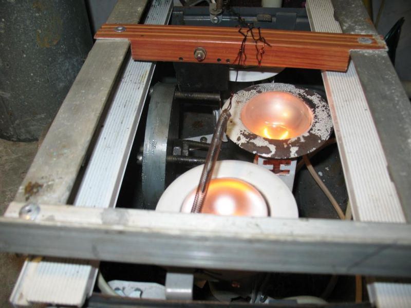

Вот замутил приблуду такую
а че так жиденько лампы стоят? это что 18Вт-ки(30см)
"Все можно наладить, если вертеть в руках достаточно долго" - закон Вышковского
 Заголовок сообщения: Re: Установка для экспонирования фоторезиста
СообщениеДобавлено: Ср сен 04, 2013 09:25:47
Рейтинг сообщений: 7
Зарегистрирован: Вт окт 23, 2012 13:17:25
Сообщений: 823
Откуда: Киселевск
Приклеены на клей, хрен оторвешь. Рамку вырезал из сендвича тонкого.
Балласты от энергосберегаек.
Лампы Comtech FL16 8W BLACK 303мм.
Приблуда покрывает A3 формат

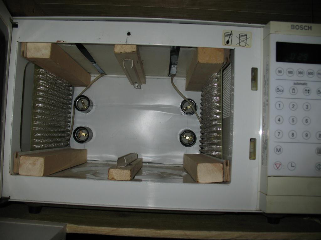

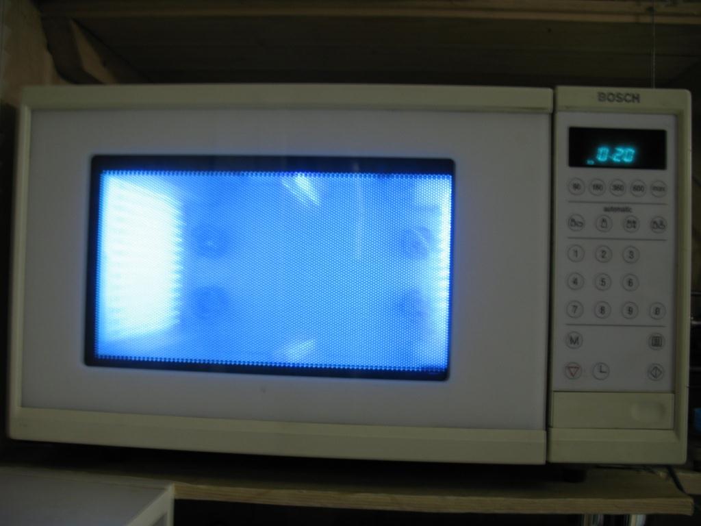

Всем привет! Я вообще-то не радиолюбитель, хотя в молодости был некоторый опыт. Занимаюсь фототравлением для масштабных моделей авто. Изучив опыт уважаемых радиокотов соорудил вот такой девайс под названием НАНОВОЛНОВКА. Выкинул магнетрон(сгоревший), спаял 2 платки на УФ светиках, БП от старого компа. И самое главное- возможность использования таймера микроволновки от 1с до нескольких часов.

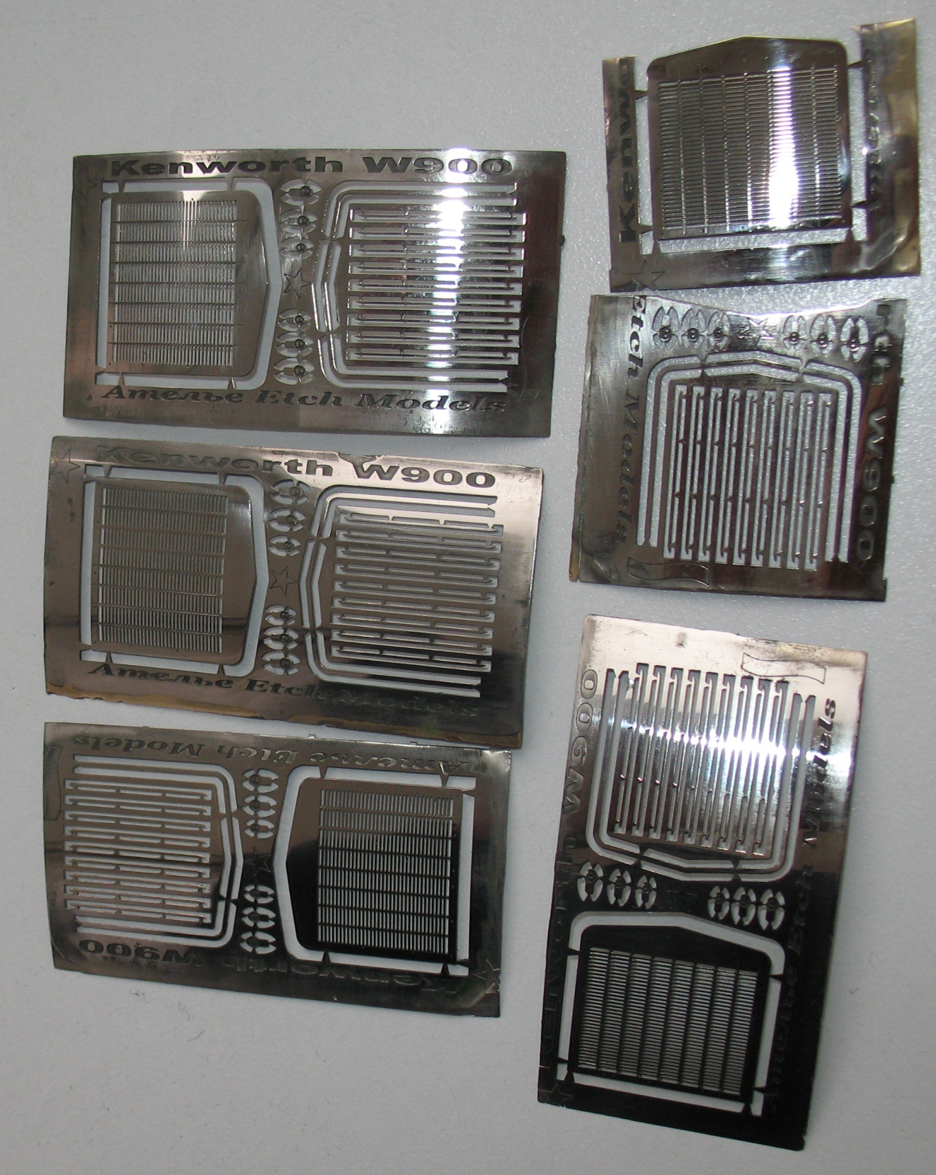

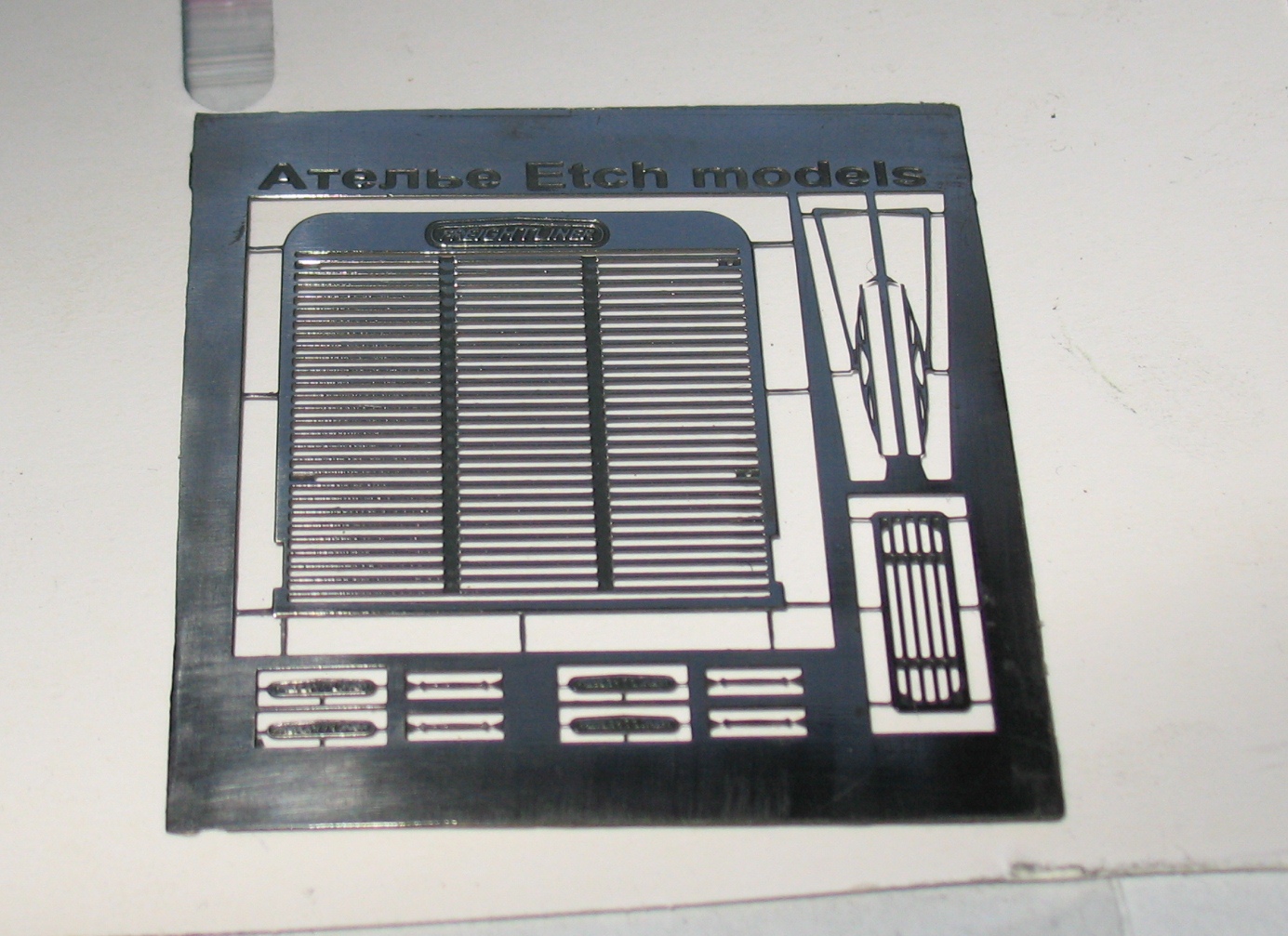

Вот кое что из моих работ. Материал-латунь 0,2мм. Блестит- потому что никелированная.
СообщениеДобавлено: Вс окт 13, 2013 12:04:12
Карма: 7
Рейтинг сообщений: 105
Сообщений: 1411
Откуда: Crimea, Simferopol
хорошо выходит!
а никель гальваникой "кладете" ?
травите в чем ?

Да, никель- гальваника. Электролит брал в магазине для ювелиров. Травлю перекисью. Сегодня испытал Нановолновку. Время засветки 40 сек, расстояние 14 см, питание 5В(12 многовато оказалось), шаблон зажат между 2 обычных стёкол 5 мм.. Всё работает идеально!
Есть один не понятный момент. При закрывании дверцы кратковременно загораются все светики на 0,5 сек. Если у кого нибудь есть мысли по этой проблемке прошу излагайте. В принципе это совершенно не напрягает и не мешает, но хотелось бы этот момент доработать.

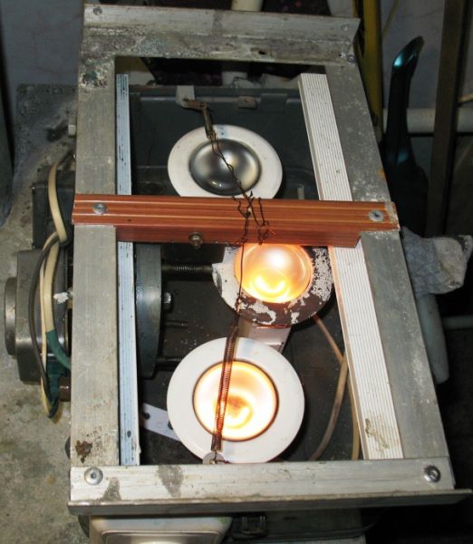

Соорудил аппарат перемешиватель с подогревом. Тут на форуме где-то видел человек делал из флоппи дисковода. Только я по-другому пути пошёл. Использовал мотор-редуктор от духовки с грилем.
