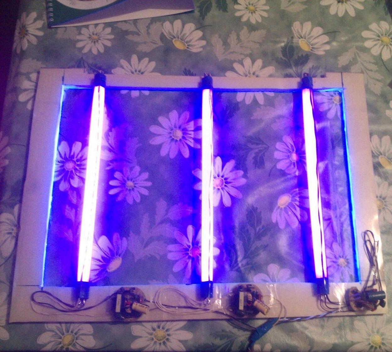

Вот замутил приблуду такую
IMG_20130831_205649.jpeg [230.73 KiB]
а че так жиденько лампы стоят? это что 18Вт-ки(30см)

Сообщений: 817
Откуда: Киселевск
Приклеены на клей, хрен оторвешь. Рамку вырезал из сендвича тонкого.
Балласты от энергосберегаек.
Лампы Comtech FL16 8W BLACK 303мм.
Приблуда покрывает A3 формат
