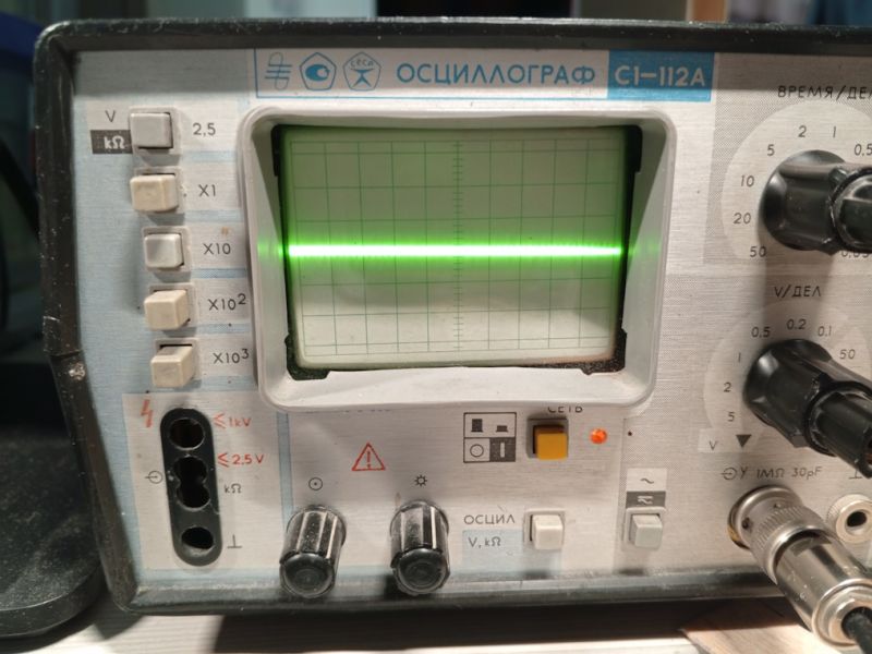

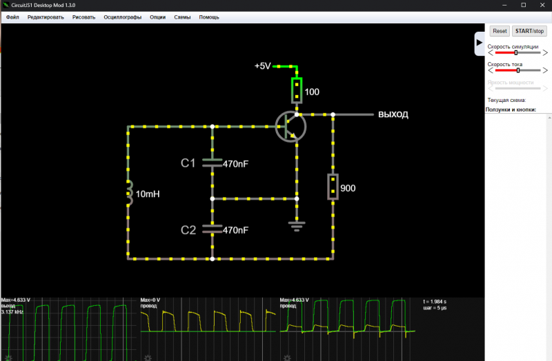

Здравствуйте. Собрал емкостную трёхточку (транзистор s9018), вот такую:
Тыкаю щупом осциллографа в "выход" (при 5mV) а там...
ничего похожего на на сигнал из симуляции( больше на шум похоже, хотя и подозрительно равномерный по амплитуде и частоте... при включении без резистора на 100ом амплитуда шумов становится больше, но чёткого сигнала все равно нет...
Где я ошибся?

Где я ошибся?
В выборе схемы :facepalm: Это хобби такое находить непонятные схемы?
Попробуй для начала добавить блокировочные конденсаторы между + и массой.

Схемы с номиналами надо брать от промышленной аппаратуры, тогда и мутоты ненужной не будет

в конкретно этом случае скорее всего слишком много потерь сигнала на резисторе ос, который одновременно является резистором смещения. если наляпать ~100..300pF ему в параллель то шансов что заработает будет больше.
если не поможет то
еще контур сильно нагружен базой, я бы изменил соотношение в трехточке: ~620pF параллельно эмиттерному переходу и ~330pF замыкающий контур.

Zergon8086, А у меня вот что вышло :shock:
Видео
