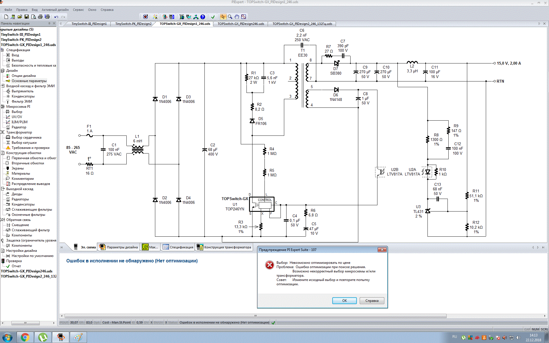

Я собираю блок питания на TOP246Y и есть в наличии феррит Е30/15/7 с каркасом, но программа Pi expert ни в какую не разрешает его использовать, то говорит что невозможно оптимизировать по цене, то превышена пиковая магнитная индукция, а при оптимизации предлагает сердечник E25, который даже по габаритной мощности не дотягивает и пиковая индукция тоже превышает максимальную! Неужели придется бежать в магазин за новым ферритом? Как это победить?
