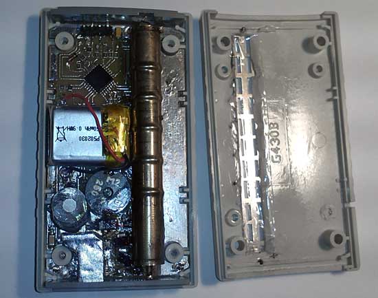

Корпус G430. Микрон одноплатный, контакты дисплея прижимные штатные. Финальная сборка.

Комментарий к файлу: Ну и вид внутри. Никакого клея, в свинченном корпусе все держится само.
Все легко разбироается одним куском.
Молодец! надо бы и мне такой собрать.... заодно и высокое на своих вольтметрах проверю под высоким фоном.
А печатка хде? а то я б ща сделал бы
Дозиметр мало отличается от девушки, он нежный, любит чистоту, и хорошо себя чувствует только под обильным слоем лака.
Всё будет. Тока косяки выявленные на железе доправлю, позорится неохота :)
