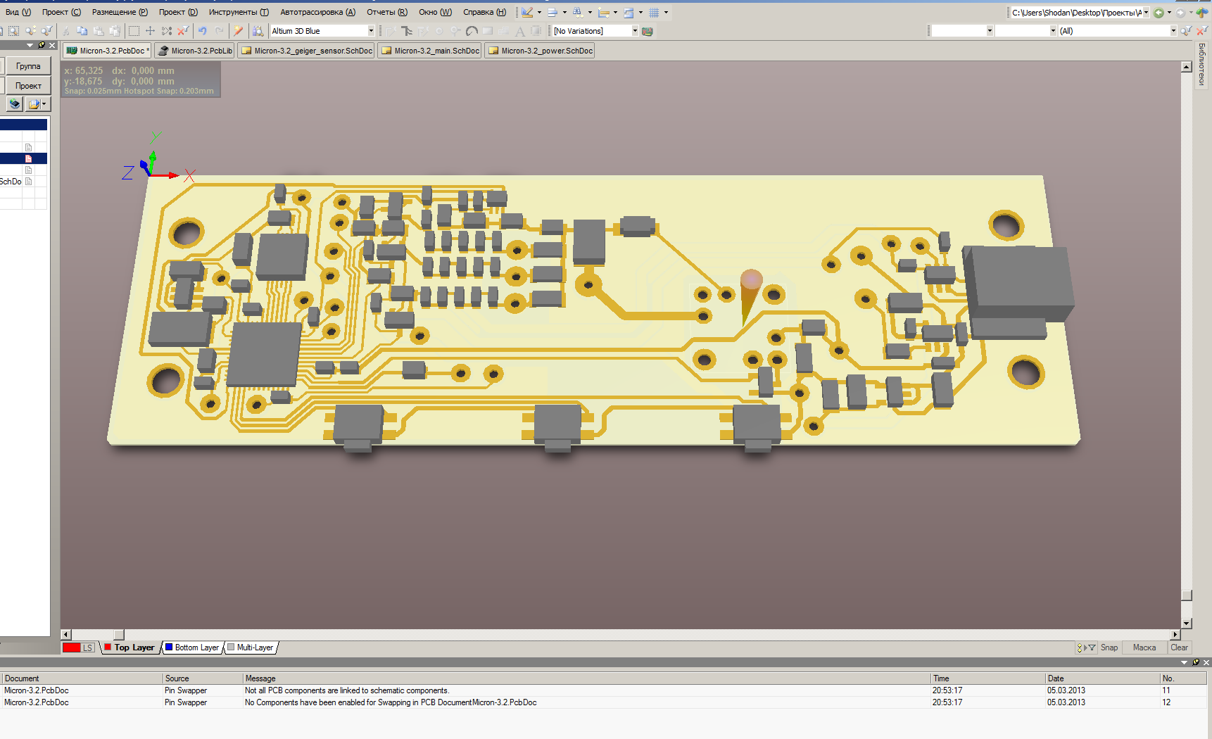

MadOrc писал(а):
Печатка.
Ты немного опоздал :facepalm:
Желание спаять новый дозик было настолько велико, что пришлось делать новый дозик под Альфа-Бета датчик :facepalm: :facepalm: :facepalm:
Альфа-Микрон.png [127.69 KiB]
Дозиметр мало отличается от девушки, он нежный, любит чистоту, и хорошо себя чувствует только под обильным слоем лака.
А можно с этого место поподробнее... :)
 Заголовок сообщения: Re: Серия дозиметров Микрон
СообщениеДобавлено: Ср мар 06, 2013 00:36:07
Карма: 46
Рейтинг сообщений: 216
Зарегистрирован: Чт май 24, 2012 22:47:39
Сообщений: 2087
Откуда: Тула
Пока нет смысла подробнее, на данный момент готова принципиалка и трассировка. Сейчас делаю плату...
Вот когда оно "запустится", вот тогда можно и поподробнее...
