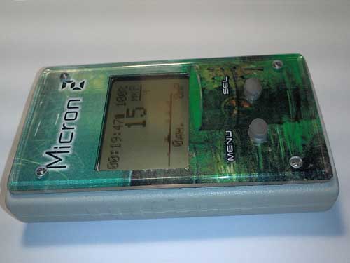

Корпус G430. Микрон одноплатный, контакты дисплея прижимные штатные. Финальная сборка.
Комментарий к файлу: Лицевая панель, детали
IMG306.jpg [17.64 KiB]
Комментарий к файлу: Лицевая свинчена
IMG307.jpg [19.99 KiB]
Комментарий к файлу: Собран. Вид спереди
IMG310.jpg [16.08 KiB]
Комментарий к файлу: сзади
IMG311.jpg [13.78 KiB]
Комментарий к файлу: Ну и вид внутри. Никакого клея, в свинченном корпусе все держится само.
Все легко разбироается одним куском.
IMG312.jpg [35.38 KiB]
