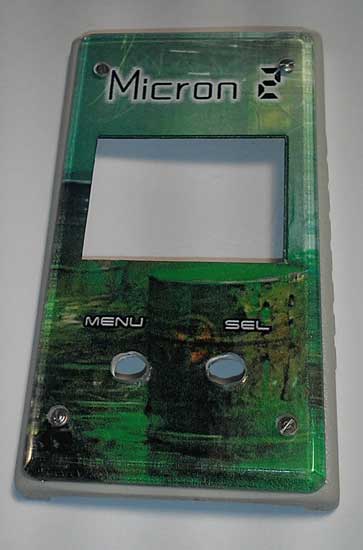

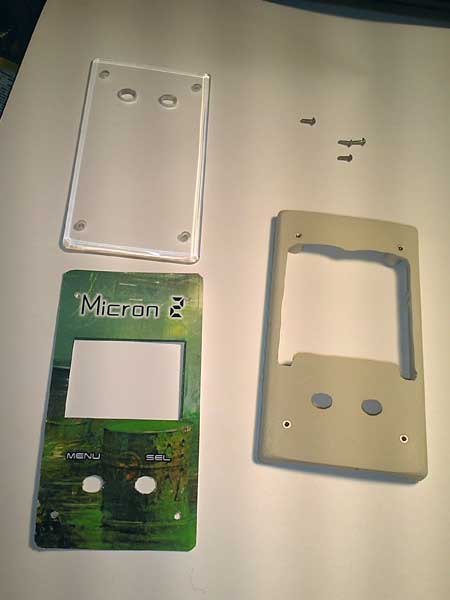

Корпус G430. Микрон одноплатный, контакты дисплея прижимные штатные. Финальная сборка.
Лицевая панель, детали
(17.64 КБ) 1198 скачиваний
Лицевая свинчена
(19.99 КБ) 987 скачиваний
Собран. Вид спереди
(16.08 КБ) 1234 скачивания
сзади
(13.78 КБ) 1231 скачивание
Ну и вид внутри. Никакого клея, в свинченном корпусе все держится само.
Все легко разбироается одним куском.
(35.38 КБ) 1323 скачивания
